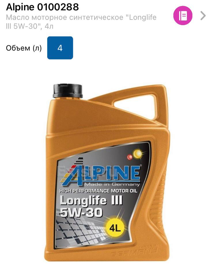

Сообщение Loadap » 09 апр 2023, 20:50
Лью такое масло. Экология на месте.
Passat b6 Variant 2.0 CBAB МКПП
