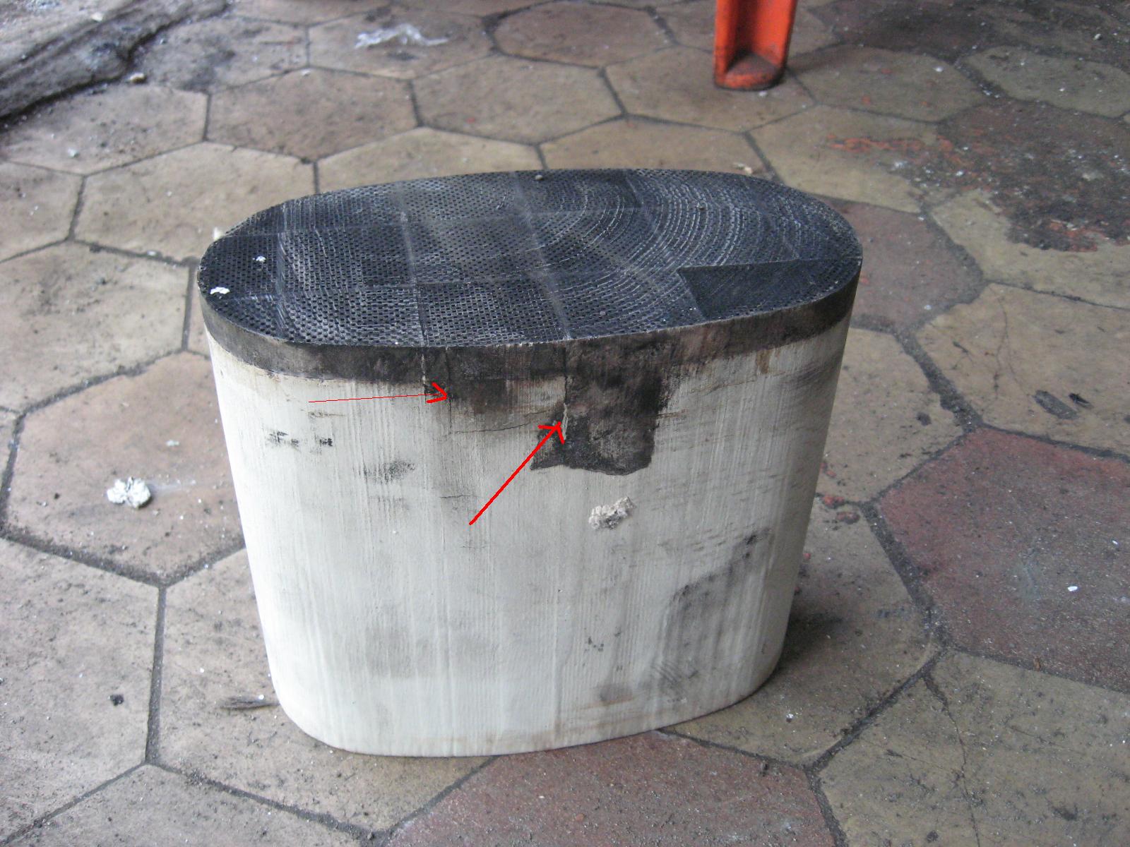

Итак, начнём повествование :) После, вроде бы удачной капиталки моего,теперь уже Урагана :D , возникла проблема, которая меня окончательно выбесила :twisted: . Да-да Вы угадали,загорелся сажевый,джеки чан и спираль.Прожигать нельзя-обкатка :cry: ,опять как кое кто говорит ;)уже какой раз Разминаем лопатник :evil: В последнее время появилась поговорка: Купил Пассат, прописался на Сервисе! Это про меня :) .
На всем известном Ваг-сервисе,меня уже наверно или ждут всегда,либо не знают куда от меня бежать :D .
Вот туда нам и дорога,13,000 рублей и 3-6 часов свободного времени,всё зависит от:
Сварщика, который может быть занят(кстати очень адекватный парень,рассказал и показал,молодец в общем).
и
МегаМозга Андрея, которого многие знают,он вечно бегает и пытается запустить чей нибудь Пасс в космос :D :D :D ,ну тоже молодец короче :) .
Дам совет всем кто имеет сажевый,Вырезайте его(ЭТОТ ПОНТ с ЧИСТЫМИ ПАЛЬЦАМИ ИЗ ТРУБЫ ЗА 95ТОНН) на Хер! :twisted: ,когда появятся свободные 13врубелей.
Дымок не большой и не всегда,зависит от заправки,чуть дымок на холодную может быть и когда вваливаешь со светофора как больной(ну то есть как я :o )++головняка не будет, прирост мощности процентов 10, ну и соответственно Расход должен упасть,так как бибика уже по свободней дышит(в выхи померию).

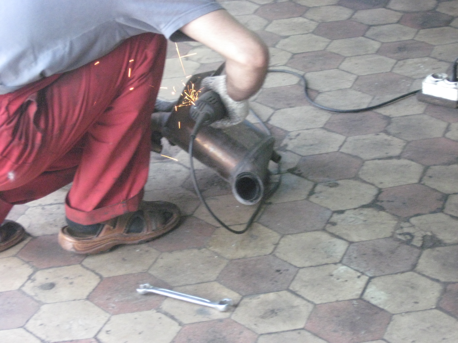

Теперь Фото! :!:

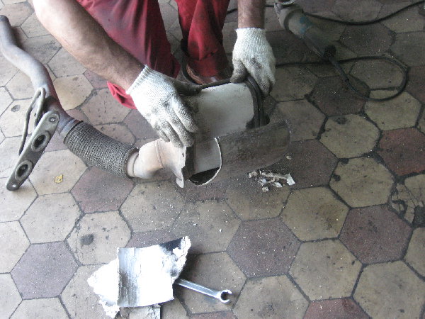

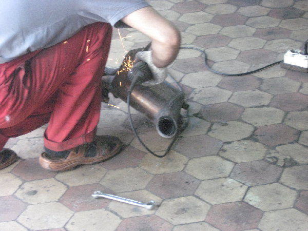

Вскрытие консервной банки , стоимостью сто тык рублей.
Вот как то так.

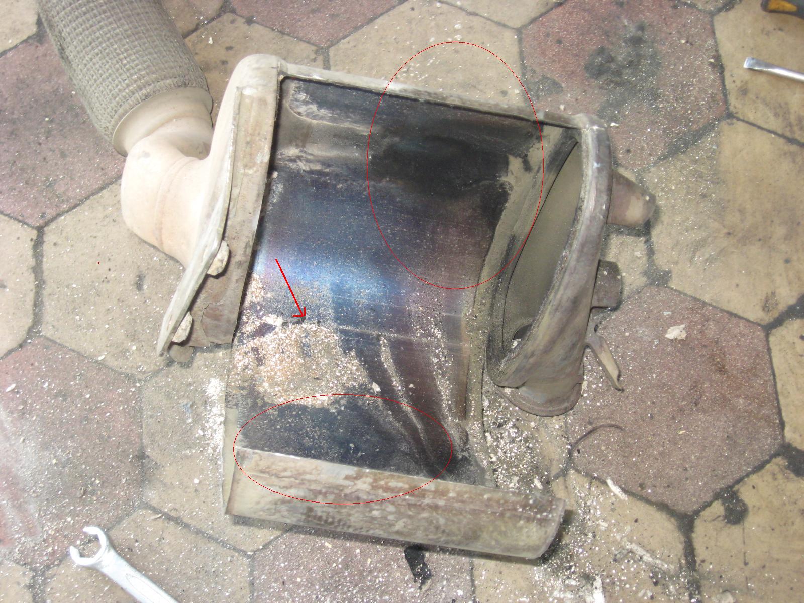

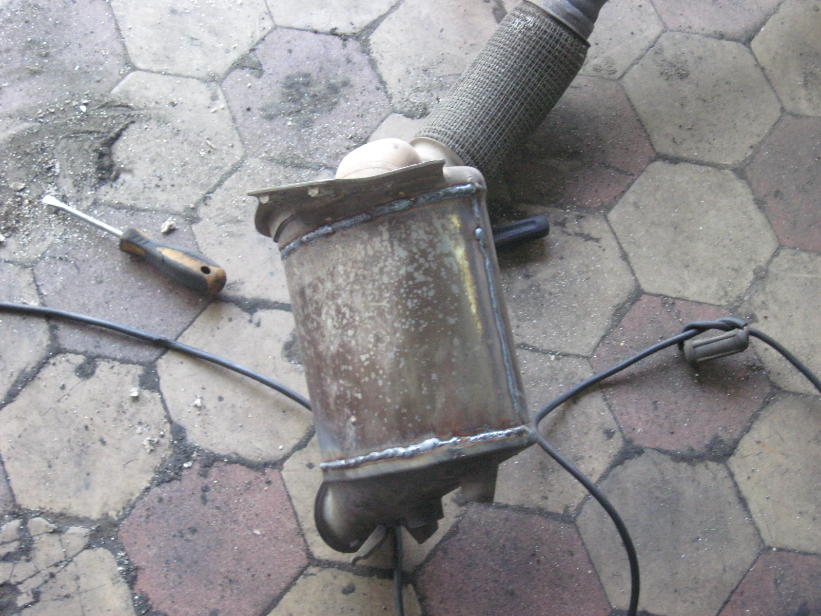

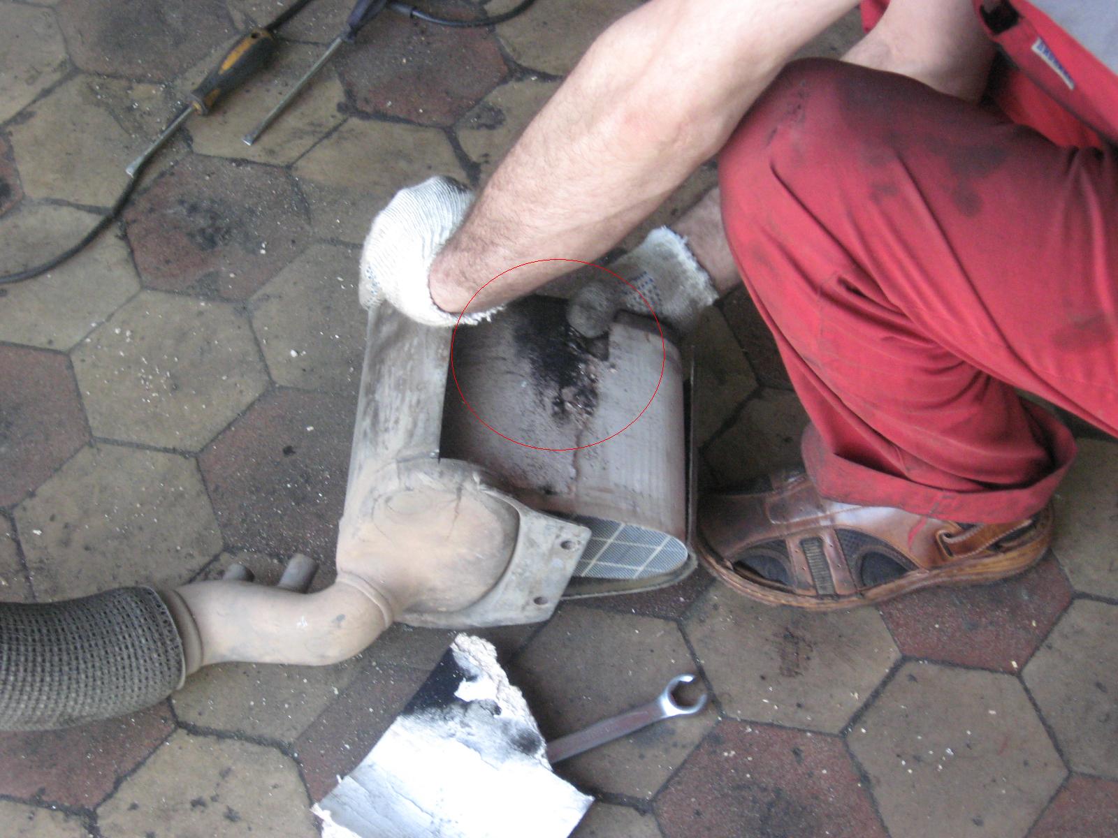

Вот боковой прогар и низ сажевика.

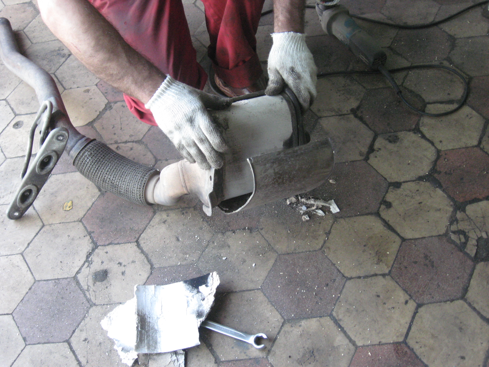

Обгоревшие стены и крошки кассеты.

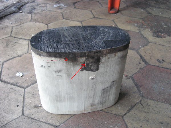

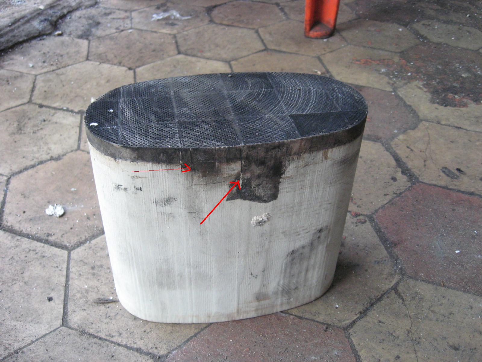

Стрелками указаны трещины кассеты, а также виден боковой прогар, пламя давило в стенки сажевого,начало прожигать его с боков и рассыпать кассету, что в последствии приводит к забиванию резонатора.

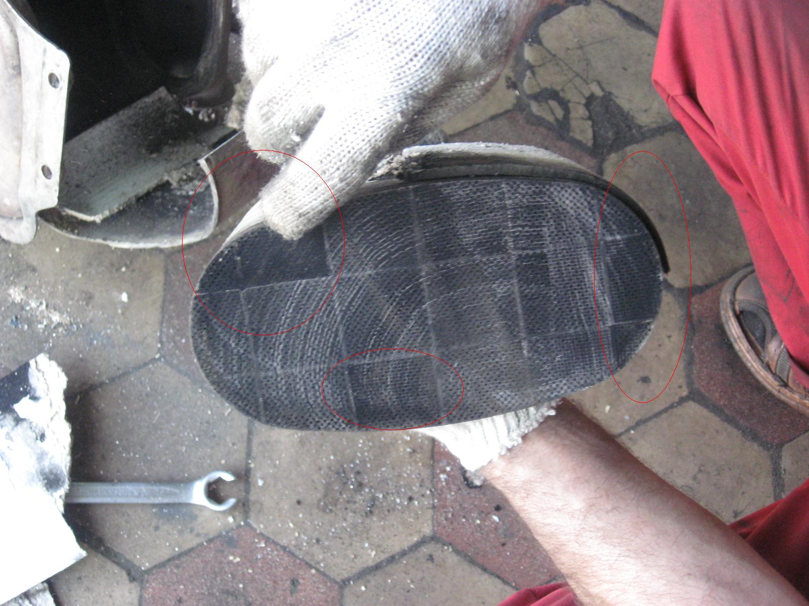

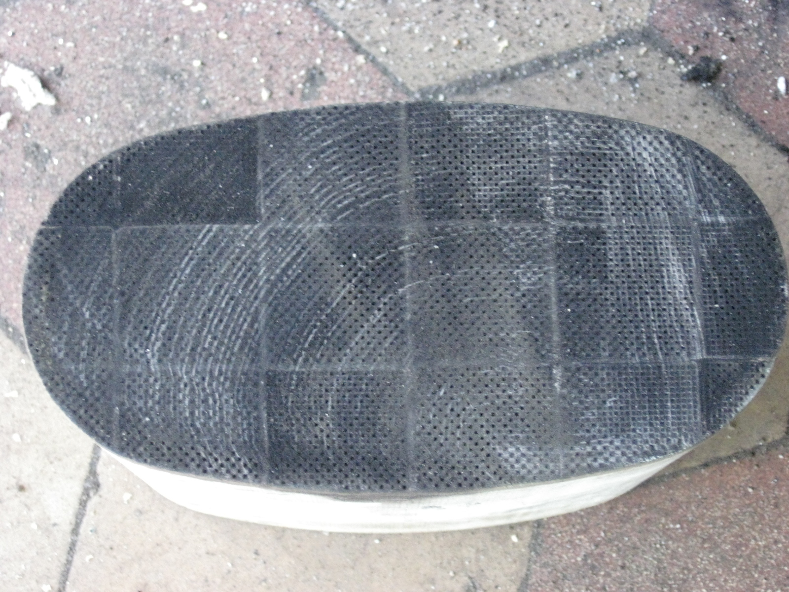

Верхушку протёрли просто, тёмные сектора указывают на полную забитость.
Сажевый фильтр имеет внутри смещение, то есть верхнее отверстие не совпадает с нижним!

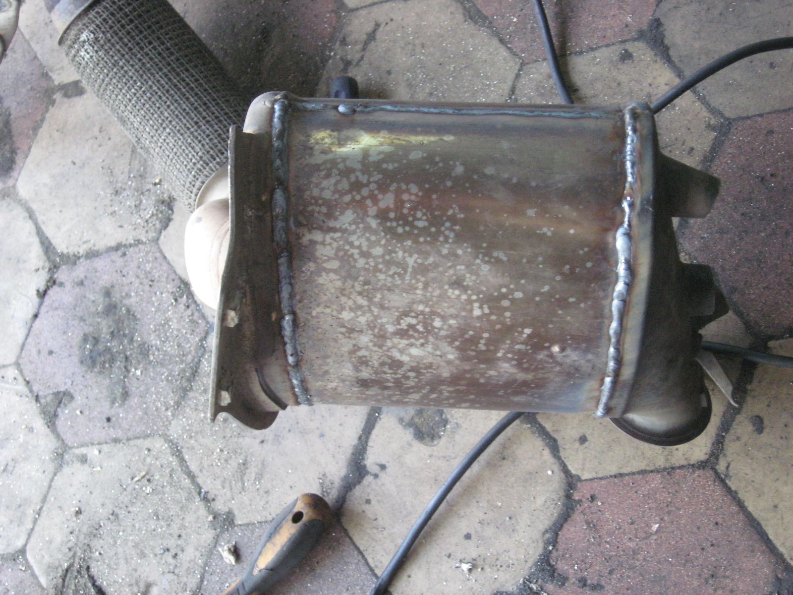

Конечный результат.
