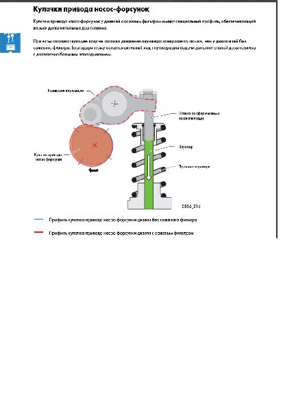

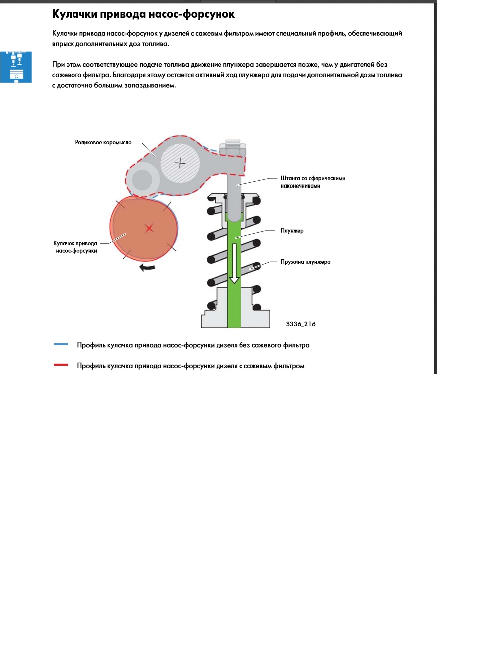

Товарищи, а вы вот на это обращали внимание?
Получается, что все доводы типа "в Калуге же без сажевого выпускают" или "просто заглушить датчики" и "просто поставить прошивку без сажевого" глубоко ошибочны.
Я не спец, но та самая топливная карта, явно рассчитана в том числе на определённый кулачок привода форсунки.
