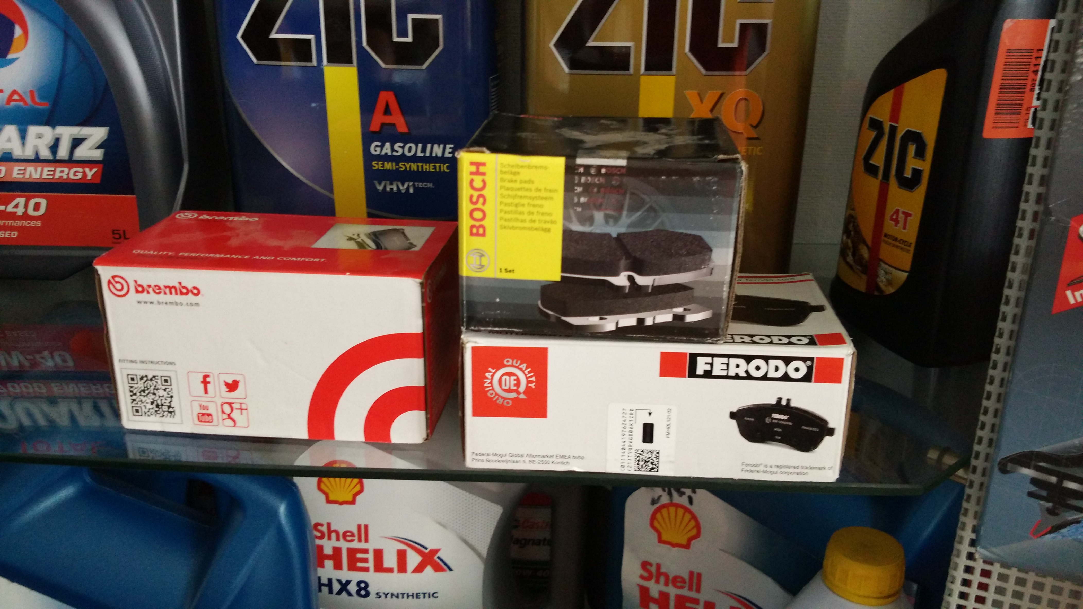

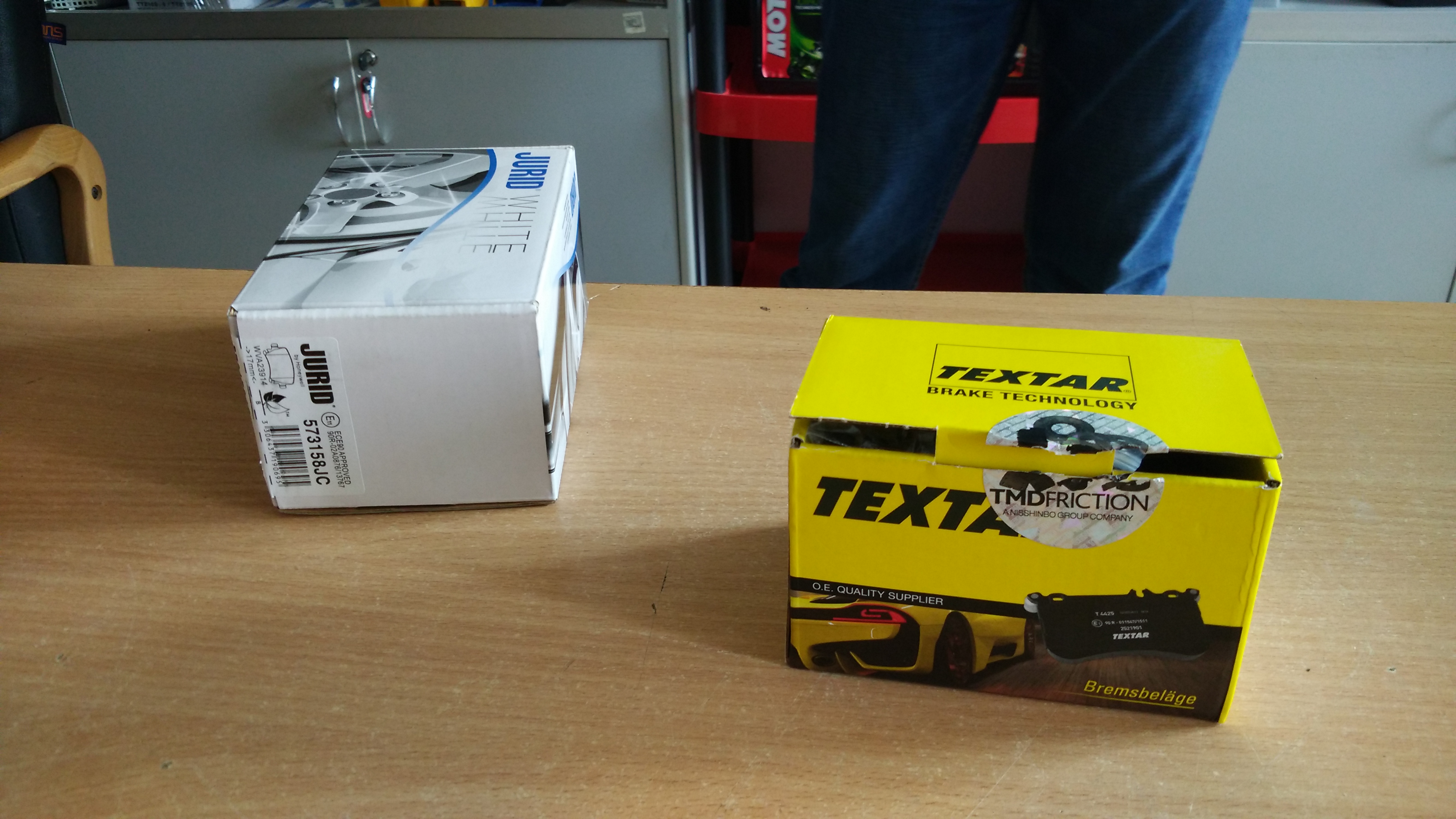

Сообщение Осtап » 26 июл 2016, 21:47
Сейчас подбираю, пересмотрел в Ха много каких, 9-ть образцов.
Те что категорично не понравились:
- зимерман в красной
- ТРВ в красной упаковке
- Бош
- Hi-Q
- брембо, какая то дешевая линейка
Очень схожи на или подделку или вторая линия на производстве для стран третьего мира. Мало маркировки, стремное качетво.
Из тех что понравились:
- АТЕ в синей упаковке
- Оригинал ВАГовские, в упаковке были ТРВ, фрикцион грязно песочного цвета
- Джурід вайт
- FERODO серию PREMIER, но коофициент трения GG , подозреваю что для гонки, при высокой Т будут еффективны, а по городу сожрут диск имхо
- Техтар в желтой упаковке, с медью/латунью фрикцион, но углы среза сильно острые, площадь колодки неизвенная, и цена высокая, сопоставима с оригиналом от ВАГ, смысла нет!
Позже фото прикручу с 5-тью упаковками

Наверное вы правы.
Вспоминаю, что на упаковке к ним был TUF , а вот Е1 или Е9 не помню. Точно не удалось выяснить их коофициент трения, не хватало маркировки.
А как сейчас разобрался, что Е1 это вроде бы как изготовитель Германия.
А кто тогда Е9 так и не удалось пока месть поиском узнать. Еще полажу.
В пост про колодки добавил фото
