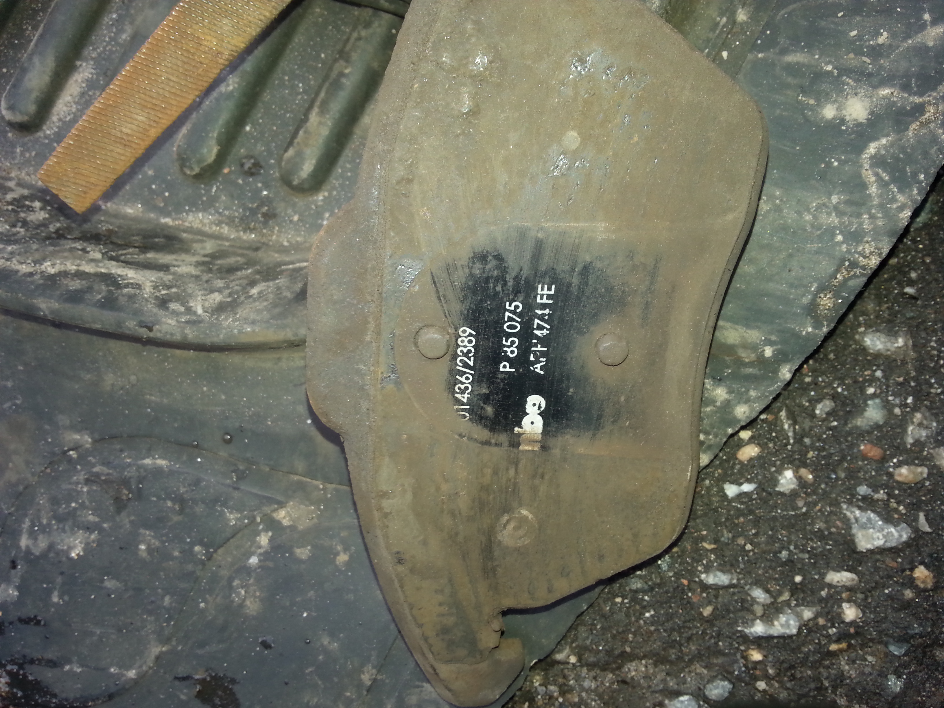

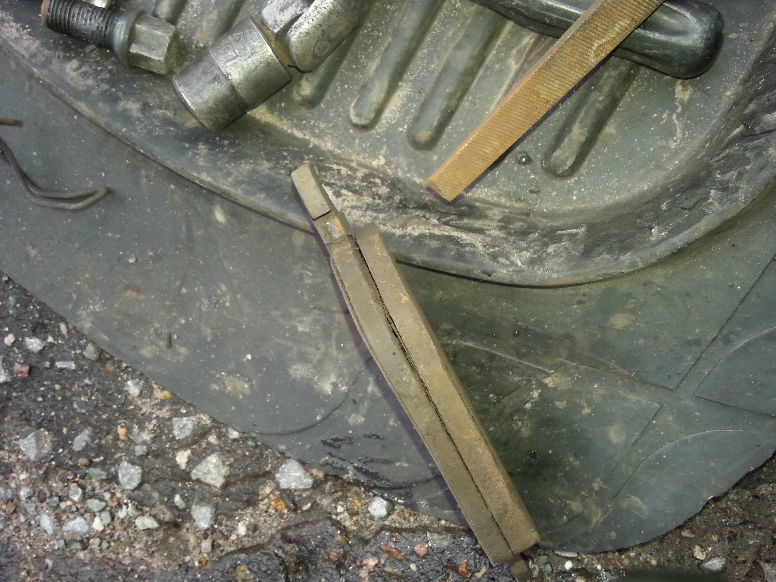

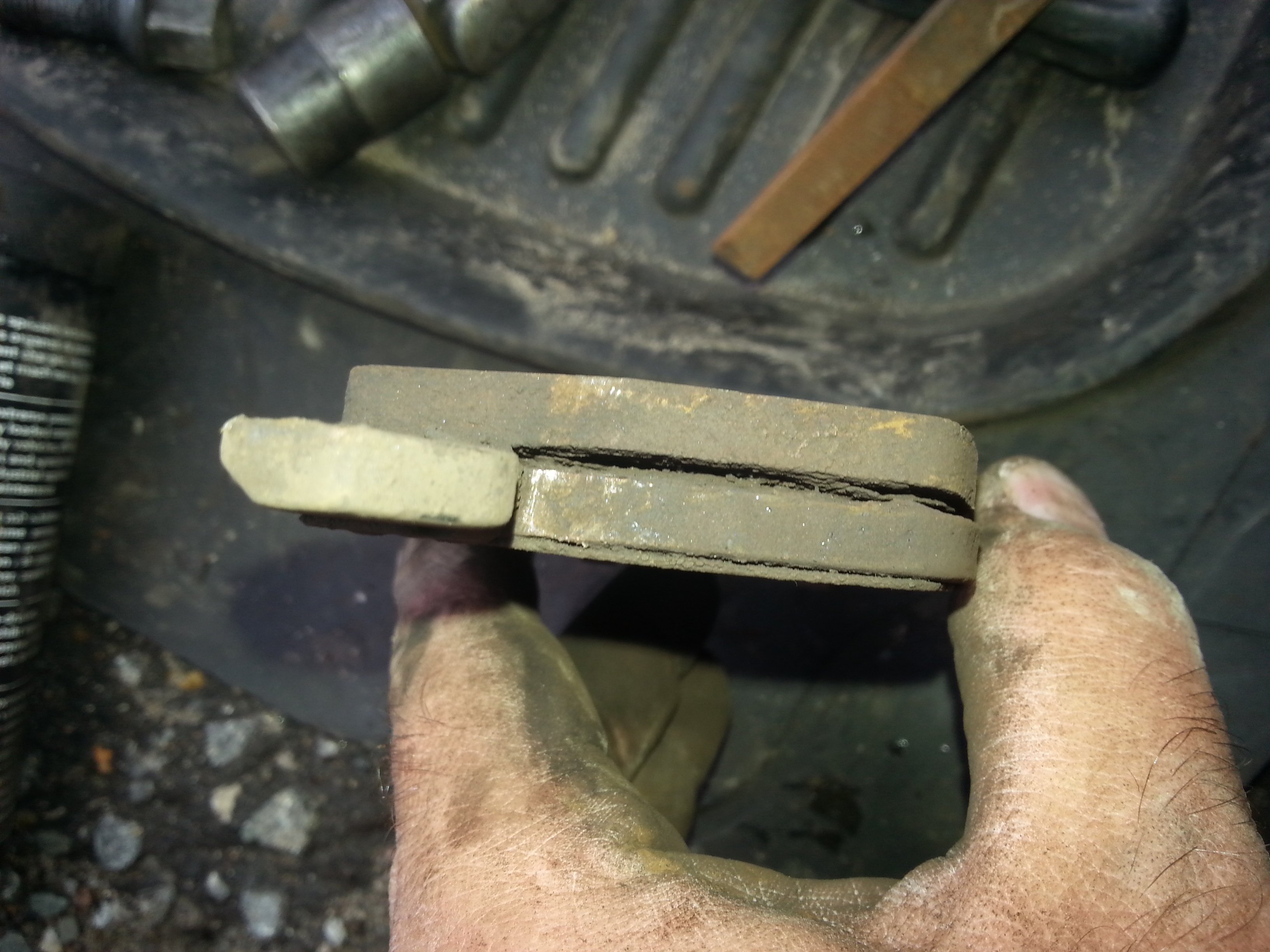

Сообщение Gerj » 11 апр 2019, 16:03
Вот из-за этого скрипело при отпущенной педали тормоза. Появлялся при минимальной скорости.
Кстати брембо
