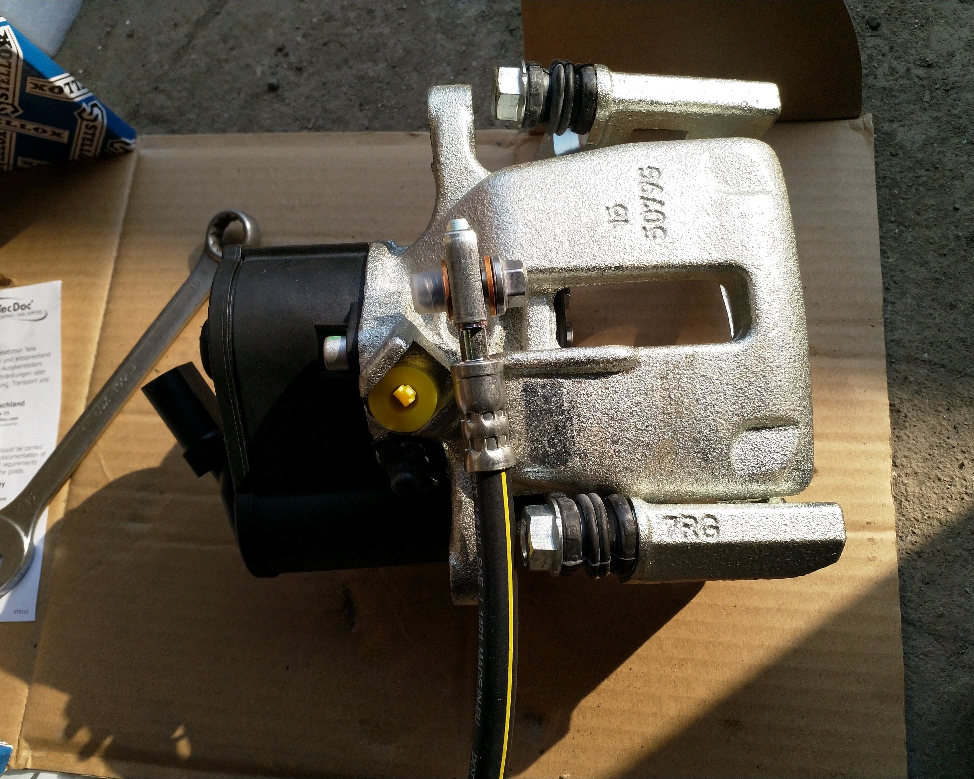

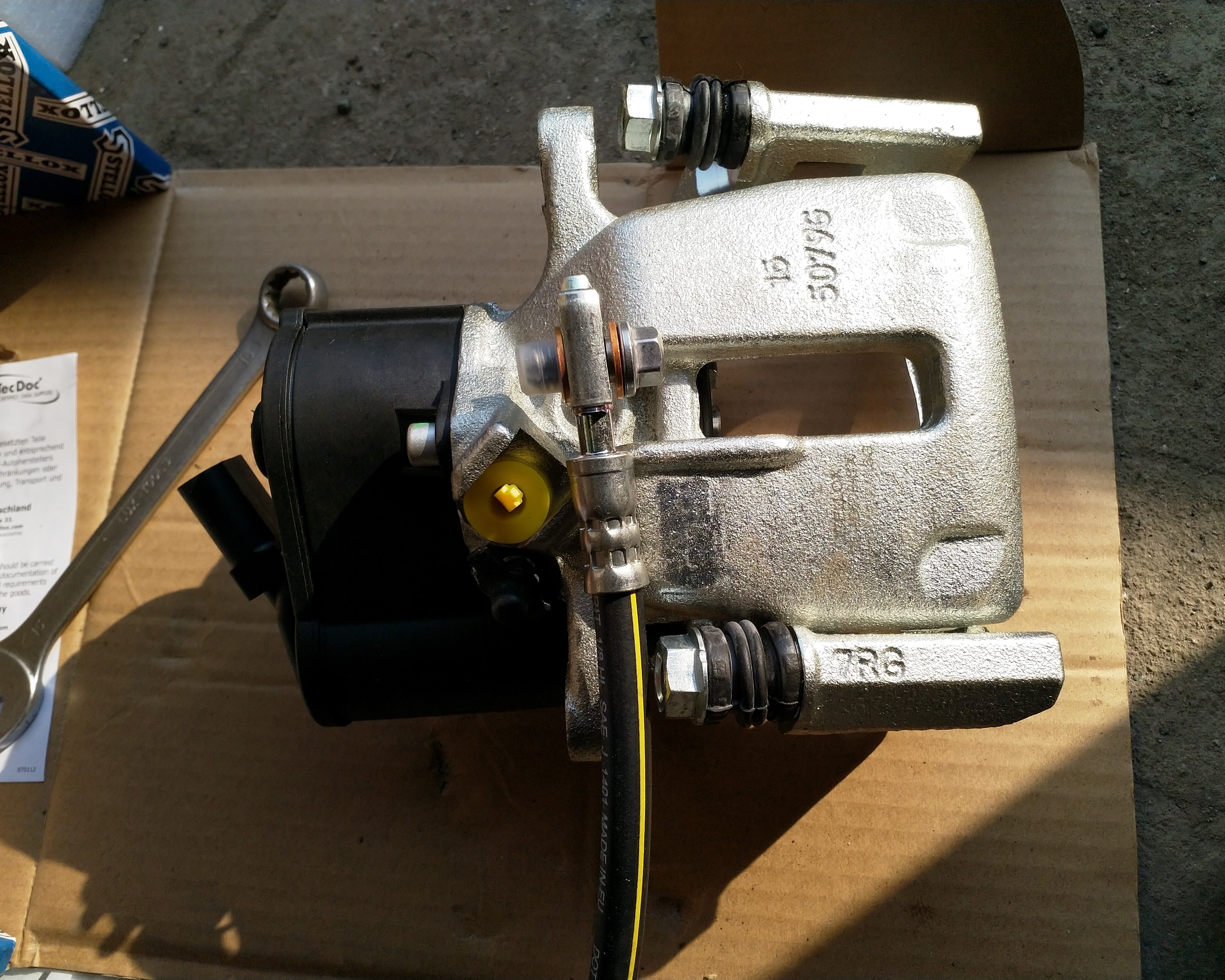

Сообщение Shurik006 » 05 июн 2019, 22:10
Подскажите, что может быть не так с тормозами :shock:
Износились задние колодки за 25000км., буквально. Начал уже металлом по дискам скребсти, во дворе люди оборачивались.
Так вот под ноль износилась внешняя и внутренняя колодки именно задней левой стороны. А вот правая ещё 60%, если не больше, осталось. Я вообще не понял, в чём прикол.
В сервисе, при замене проверили как ходят оба поршня, всё легко, ничего не закисло, направляющие так же в хорошем состоянии.
Колодки фирмы ATE. Так и не смогли понять, почему с одной стороны произошёл настолько быстрый износ.
Фото прилагаю

Сообщение Veniamin » 06 июн 2019, 08:01
Shurik006 писал(а):Подскажите, что может быть не так с тормозами :shock:
Фото прилагаю
Изображение Изображение Изображение Изображение
Менять тормозуху в системе полностью и прокачать несколько раз. Скорее всего справа колодки не доходили из-за низкого давления.

Сообщение Shurik006 » 06 июн 2019, 23:31
Veniamin
Собственно мне и сказали, что правая задняя сторона последняя в контуре.
Понял, спасибо за совет!
