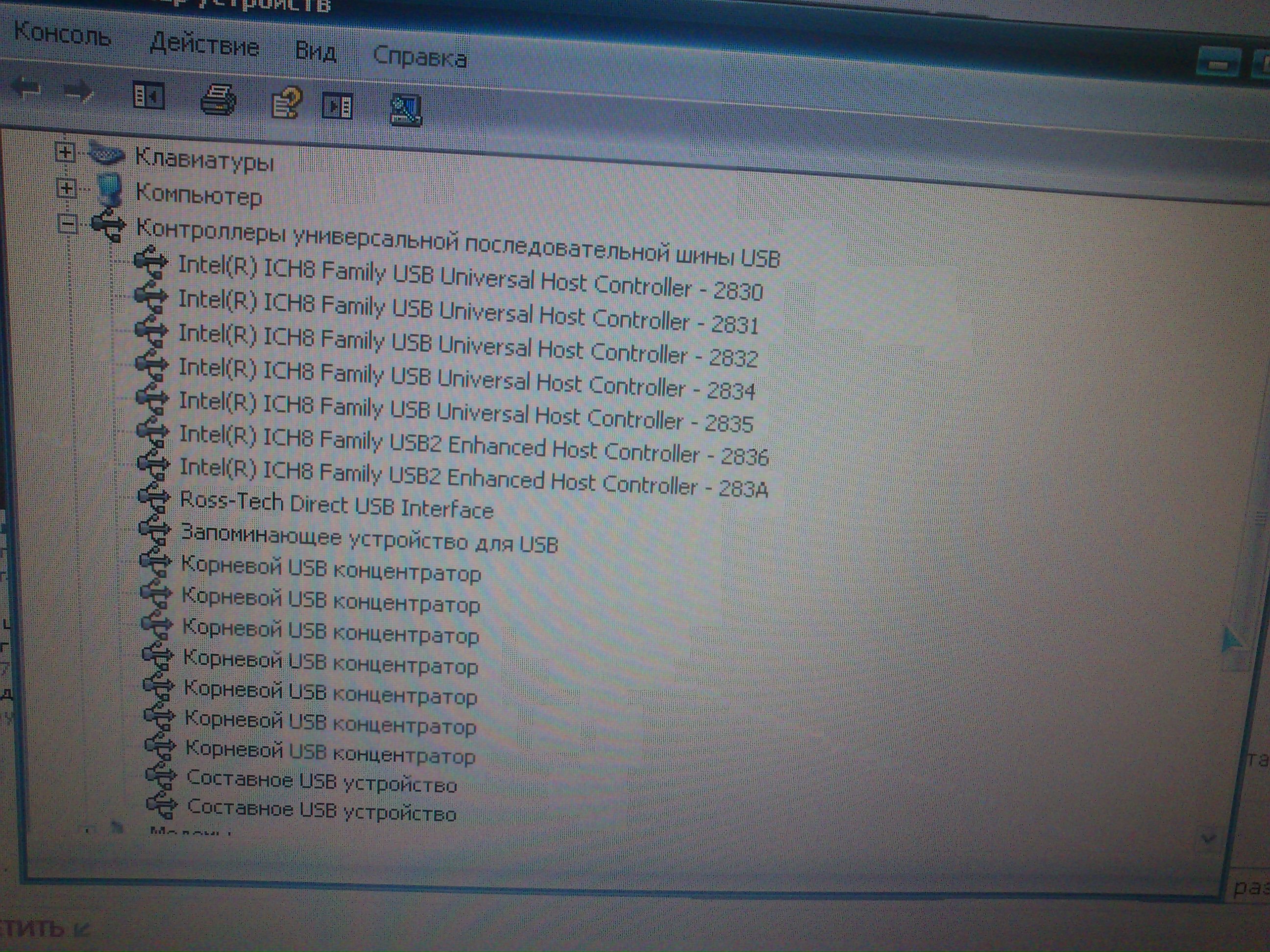

Такого быть не может, при подсоединении его к компу в диспетчере устройств он определяется но только с вопросительным знаком и как незвестное устройств, откройте его ( диспетчер и его увидите!) откр. правой кнопокой мой компьютер-свойства-диспетчер устройств!
RUS.YRN писал(а):,такое ощущение драйверов на него нет,
зайдите в диспетччер и принудительно обновить драйвер указав на папку с установленной программой!

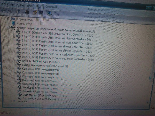

Re: Работа с интерфейсными кабелями: VCDS, VAG-COM, VAG-Tool (+)
Сообщение RUS.YRN » 05 апр 2012, 12:14
Да спасибо,определяется шнурок в диспетчере устройств.Вот скрин
Драйвера тоже установил.Ты там выше писал "далее настройки и тест".Вот может я какие то настройки не сделал?

Сообщение pashustic » 05 апр 2012, 12:20
RUS.YRN писал(а):Драйвера тоже установил.
Драйвер в норме!

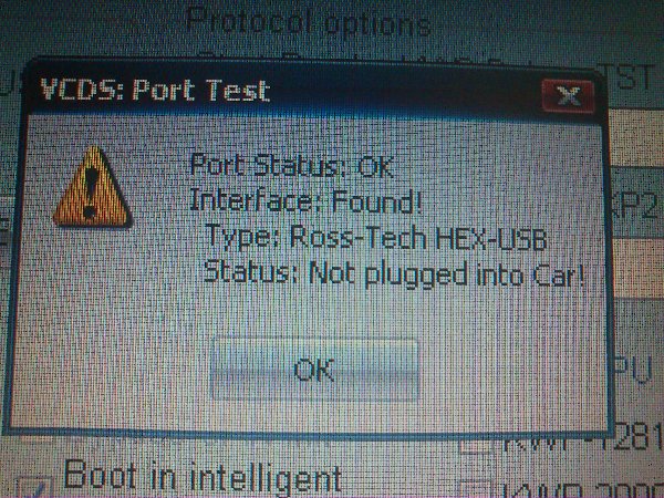

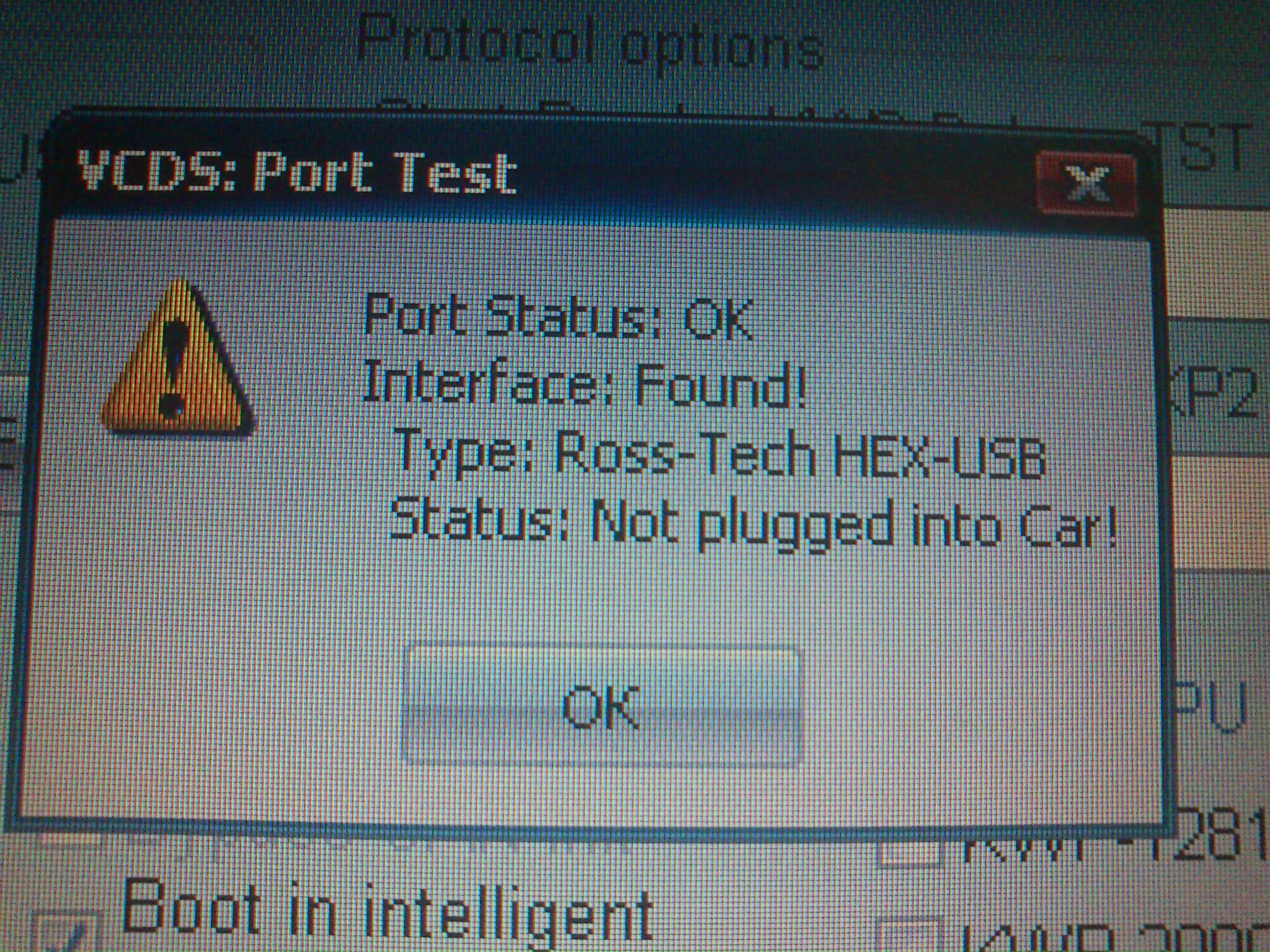

Сообщение RUS.YRN » 05 апр 2012, 12:26
Вот скрин теста

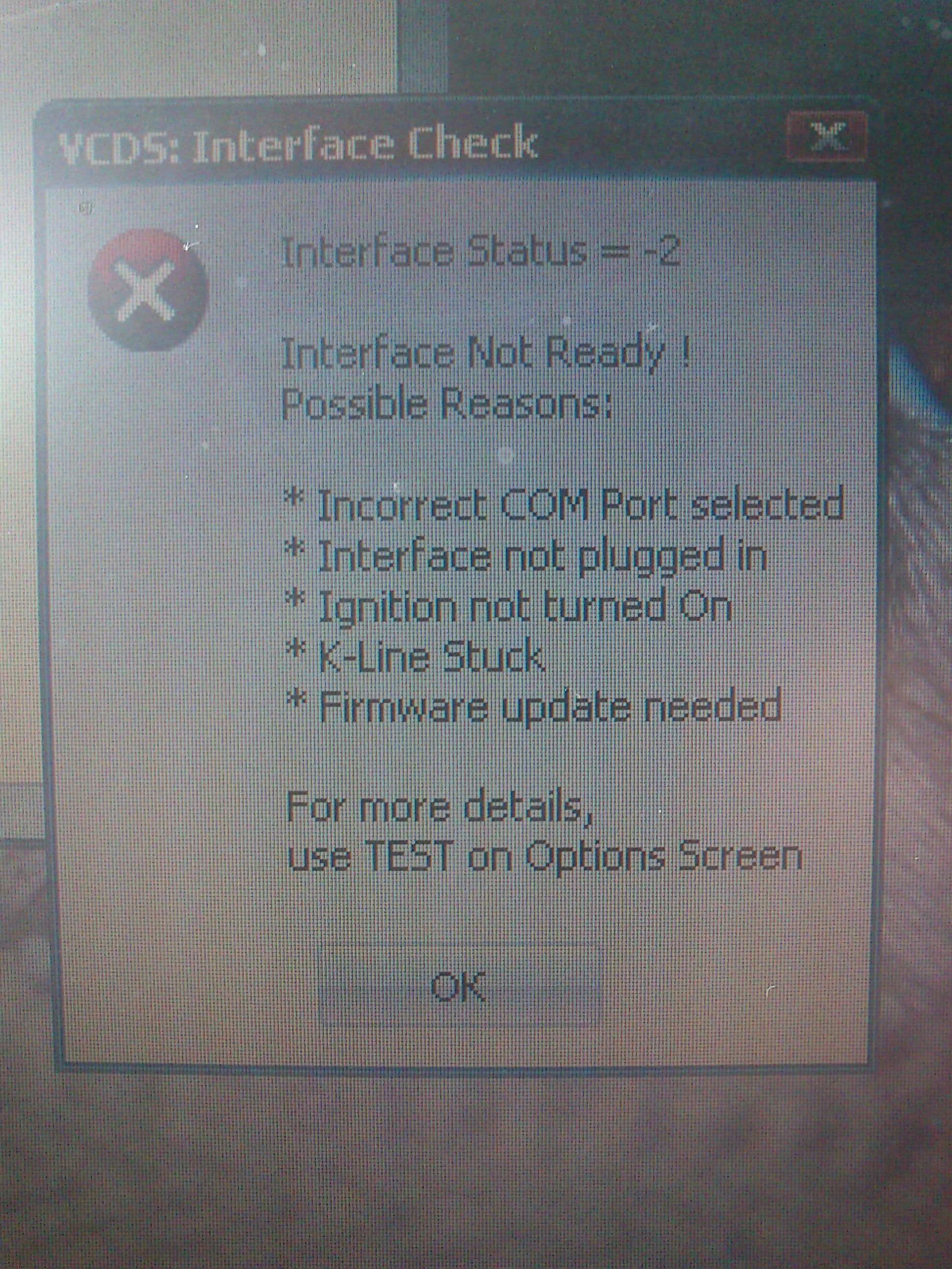

Сообщение RUS.YRN » 05 апр 2012, 14:16
Я уже не знаю в чем причина,сделал тест уже в машине,вот что получается
Может все таки в кабеле дело?Авто скан после теста пытался сделать,выводит тоже самое как я выше фото выкладывал
Сообщение pashustic » 05 апр 2012, 14:21
RUS.YRN писал(а):Может все таки в кабеле дело?Авто скан после теста пытался сделать,выводит тоже самое как я выше фото выкладывал
Дело в кабеле :( Тест не проходит, печально!попробуйте откатить дату в компе, и попробовать, это последняя стадия!! Далее кабель на восстановление! :geek:

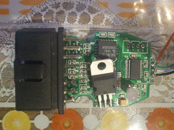

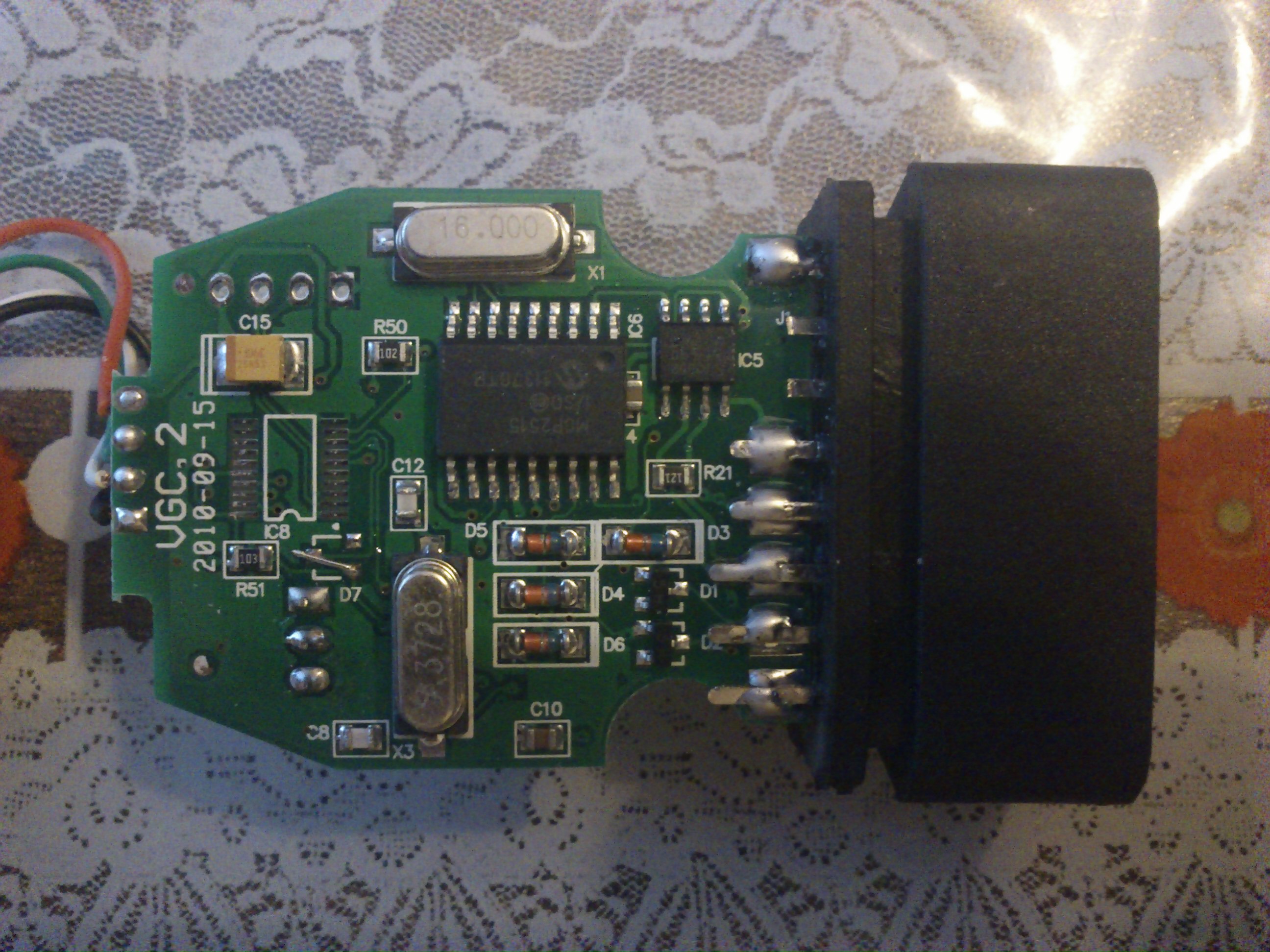

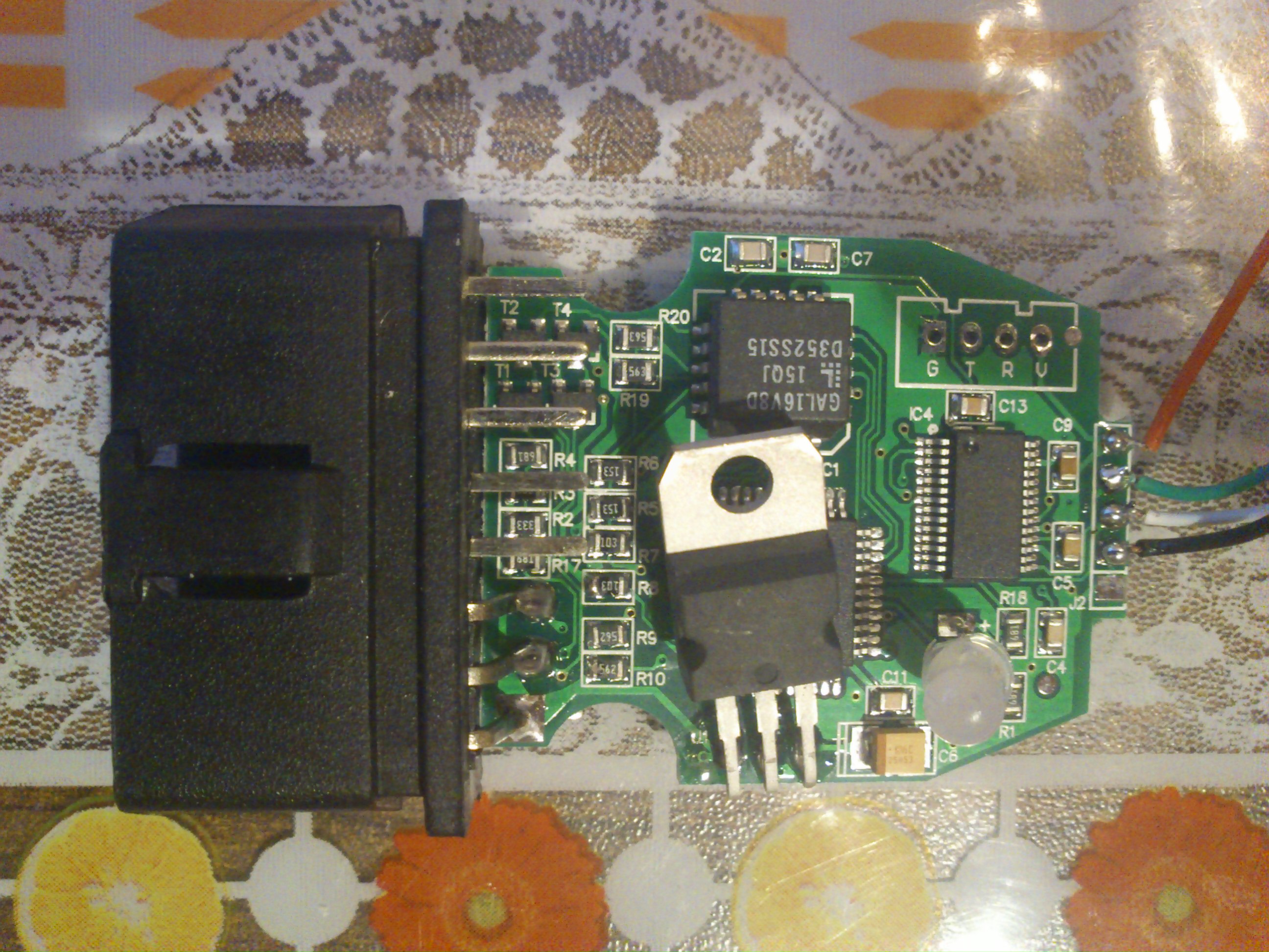

Выкинуть всегда успеешь...фотки плат адаптера скинь..посмотрю ...можно ли его восстановить!!!

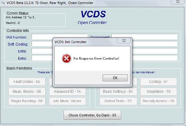

я все на счет блоков дверей вот так при сканировании:
01-Engine -- Status: OK 0000
02-Auto Trans -- Status: OK 0000
03-ABS Brakes -- Status: OK 0000
04-Steering Angle -- Status: OK 0000
08-Auto HVAC -- Status: OK 0000
09-Cent. Elect. -- Status: Malfunction 0010
10-Park/Steer Assist -- Status: OK 0000
15-Airbags -- Status: OK 0000
16-Steering wheel -- Status: OK 0000
17-Instruments -- Status: OK 0000
19-CAN Gateway -- Status: OK 0000
25-Immobilizer -- Status: OK 0000
37-Navigation -- Status: OK 0000
42-Door Elect, Driver -- Status: OK 0000
44-Steering Assist -- Status: OK 0000
46-Central Conv. -- Status: OK 0000
4F-Centr. Electr. II -- Status: OK 0000
52-Door Elect, Pass. -- Status: OK 0000
53-Parking Brake -- Status: OK 0000
55-Xenon Range -- Status: OK 0000
56-Radio -- Status: OK 0000
62-Door, Rear Left -- Status: OK 0000
65-Tire Pressure -- Status: OK 0000
72-Door, Rear Right -- Status: OK 0000
77-Telephone -- Status: OK 0000
Address 62: Door, Rear Left
Cannot be reached
Address 65: Tire Pressure (J502) Labels: None
Part No SW: 3AA 907 273 D HW: 3AA 907 273 D
Component: RDKBERU30 H09 0010
Serial number: 10000000081965
ASAM Dataset: EV_RDKBERU30 003012
ROD: EV_RDKBERU30.rod
VCID: 356525E72781
No fault code found.
Address 72: Door, Rear Right
Cannot be reached

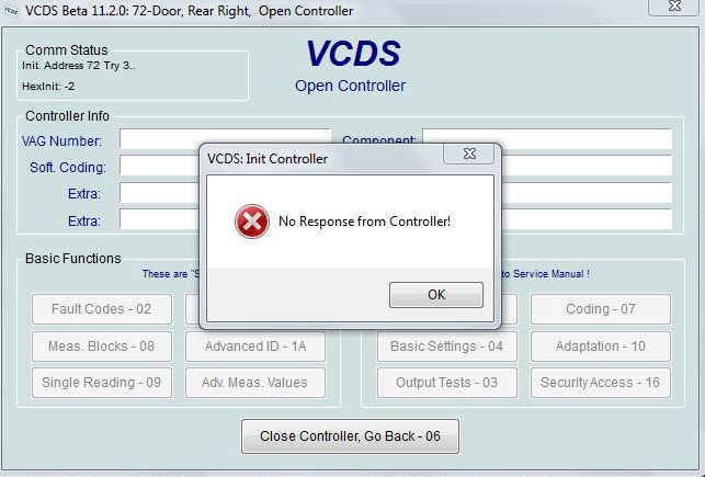

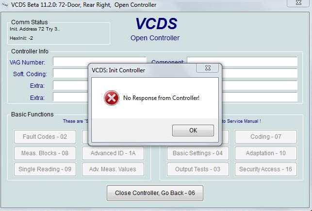

а вот так когда сам блок пытаюсь открыть:
Сообщение pashustic » 05 апр 2012, 20:16
konsivan писал(а):а вот так когда сам блок пытаюсь открыть:
НЕ может получить данные от контроллера двери, не общается ваш шнурок с этой прогой, кстати у вас бета версия ;) что говорит о ее багах!!!
Сообщение RUS.YRN » 05 апр 2012, 20:30
У меня не прокатило с датой
Вот фото плат с одной и с другой стороны
Сообщение pashustic » 05 апр 2012, 21:16
RUS.YRN
В личку отписал!
Сообщение konsivan » 06 апр 2012, 06:02
что можно сделать? где взять другую программу?
