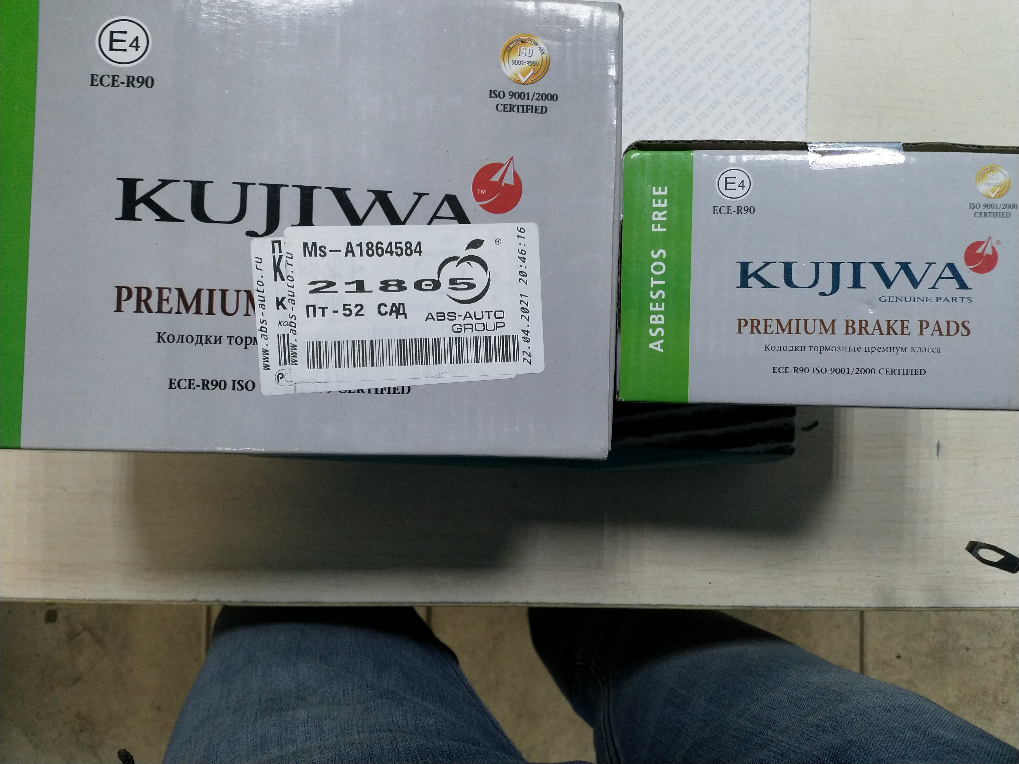

Сообщение Daniliv » 25 апр 2021, 16:07
Юра Криков писал(а):Здравствуйте.
Может не стёрлись а тупо феррадо отвалилось? Или на железе присутствуют остатки?
Юр пррива, у нас сейчас все кто заряжен топит за накладки KUJIWA, цена смешная, а эффект огонь.
Есть на сток тормоза 312-286 и на большие 345 и 310. Задние накладки у нас одинаковые, что 310 что 286.
KUJIWA даст фору всем именитым ATE TRW и тд.
Re: Тормозные колодки
Сообщение BozhaN » 25 апр 2021, 20:05
Daniliv писал(а):KUJIWA даст фору всем именитым ATE TRW и тд.
привет
они же скрипят и пылят как не в себя?

Сообщение Daniliv » 26 апр 2021, 09:13
BozhaN писал(а):
привет
Привет! Ты точно про них?
Сообщение Юра Криков » 26 апр 2021, 10:31
Андрей привет. Блииин, вроде раньше красная упаковка была, или я шо то путаю...
Позырил у себя в архивах, не нашёл ни фото,ни записей :? А все коробки выбросил после продажи Автрса :(
Сообщение BozhaN » 28 апр 2021, 10:05
Daniliv писал(а):Привет! Ты точно про них?
точно
Сообщение oowoo » 28 апр 2021, 11:50
Daniliv, привет.
Аналогичный вопрос чем таким колодки KUJIWA (которые, к слову, не нашёл в распространённых интернет-магазинах) якобы лучше?? С маркой каких тормозных дисков они лучше и чем?
Колодки либо пищат, либо пылят, либо быстро изнашивают диск или изнашиваются сами; либо в совокупности этих минусов. Ещё ни 1 не попадались лишенные этих недостатков включая именитые ATE / TRW / Brembo / Akebono. Мало того, периодически встречаются "дешманские" колодки (к примеру китайский Кортекс) которые по тишине работы и пыльности затыкают именитые бренды с ценой в 2-3 раза выше
Сообщение Daniliv » 28 апр 2021, 13:12
oowoo писал(а):Daniliv, привет.
Привет!
Я же не утверждаю. А отметил, что у нас все кто на ст 3 и 345 тормозах топят за них. Я еще не пробовал, попробую тогда смогу утвердительно сказать.
Например NiBK задние мне вообще не зашли, полгода и все. А у субаристов это один из топ.
