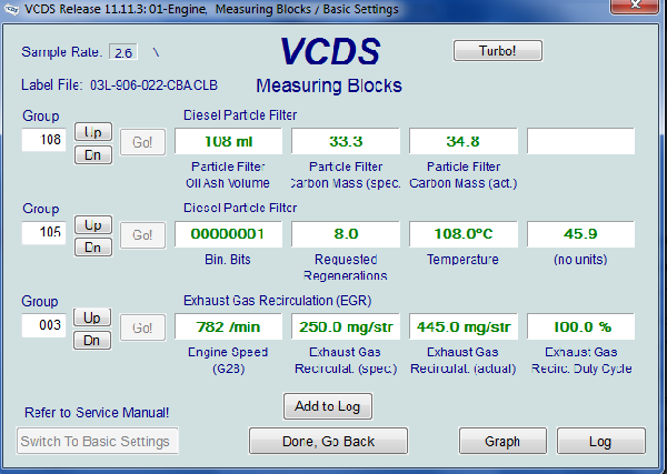

Вот и я добрался до сажевого фильтра.
История такая, пару месяцев назад начала проскакивать у меня ошибка р2563, вроде. Погуглив да почитав, я решил отложить вопрос до майских, т.к. времени вобрез и дело не выглядело серьезным. За это время ошибки накопились и загорелся выбрось движок. И вот еду я вчера отвозить ребёнка к теще, как на те в добавок загорелся значок сажевого и надпись с просьбой почитать инструкцию. Вечерком я подумал, что неплохо было бы запустить регенерацию, решив, что она могла сама не запускаться из-за чека. Скинул я ошибки, чек ушёл, в весе включил все как написано в первом посте, покатался минут 5-10, но регенерации нема. Я и так и сяк пробовал вводил совсем разные коды, в итоге максимум что запускалось, это что-то вроде регенерации на месте, но оно не принесло никаких результатов да и при нажатии на педаль газа тут же отключается.
Смолы у меня 108 мл, сажи 32, по идее все должно работать. Мб попробовать по ездить подольше? Пробок нет, смогу покататься сколько влезет. Или мб ошибка датчика турбины как-то блокирует регенерацию?

Сообщение romul » 02 май 2014, 23:09
Температура поднимается, но только если вдуть. Если ехать на 2000-2200, то в районе 200 градусов.
Я решил-таки прокатиться сегодня, в итоге катася 45 минут, в районе 15 минут ехал на 4 передаче сотку на круизе, было около 2.7 что ли оборотов. Потом то же самое но на 5 на 2.2 оборотах. результате фильтр продолжал забиваться, дошло до 37.5 в правой колонке. Затем я решил притопить и ехал на 4 и на 5 передаче в районе 3.5-4 тыс оборотов. Потихоньку стал прочищаться фильтр. Затем я на широком участке Минки решил было уже включить режим ракета и узнать максималку (больше 200 я не разгонялся, т.к. особо не люблю так шалить, но чувствовал, что запас еще есть), но на 180 км/ч на 5 передаче вдруг резко пропала тяга, хотя за пару минут до этого 170-180 я ехал. ну тут я подумал, что доездился.
Остановился, посмотрел ошибки: как всегда висит ошибка по датчику турбонагнетателя и добавилась вторая. вобщем вот:

Тут видно, что спидометр, зараза выше показывает, чем есть. Все было на 170 км/ч :).
Сбросил я ошибки и тяга вернулась. ХЗ что и думать...
Я до этого вроде не писал, тяга у меня после ошибки р2563 норм, мб чутка на низах похуже. И у меня стоит боксовый чип, самый простой вариант с 170 до 210 лошадок уже как год наверно...
Я скрин сделал сразу по приезду. В 105 группе в первой колонке время от времени менялись биты. было и 100 и 101 и 111.
Меня смущает тут следующее: положение ЕГР - всегда 100%. Мб вообще причина всех моих бед - заклинивший шток?

Сообщение Spec » 03 май 2014, 11:47
romul
Пока не исправишь проблему с регулятором наддува не будет запускаться регенерация ни в каком из вариантов(хоть принудительно, хоть в движении). Сперва отремонтируй/замени датчик, потом регенерация сама запустится с исправным датчиком, пока будешь ездить с не рабочим регулятором наддува сажевый фильтр будет забивать.

evgeny_m писал(а):чтобы активировалась регенерация,
Статус см на первой странице
вот это
DRONtm писал(а):Сажевый фильтр сбой в работе и
возникло , от вот этого
DRONtm писал(а): Утечка воздуха в системе впуска время от времени.
Нужно делать опрессовку впуска. :geek:
Re: Сажевый фильтр
Сообщение DRONtm » 12 июн 2014, 19:53
Спасибо за совет, а это сложно? И дорого ли по работе если это действительно так?

Re: Сажевый фильтр
Сообщение pashustic » 12 июн 2014, 19:56
DRONtm писал(а):а это сложно? И дорого ли по работе если это действительно так?
В любом норм сервисе говорите ОПРЕССОВКА ВПУСКА. Стоит порядка 1500 рублей.
Re: Сажевый фильтр
Сообщение DRONtm » 12 июн 2014, 19:59
Ок спасибо записался в vagbox на понедельник, посмотрим что к чему.
