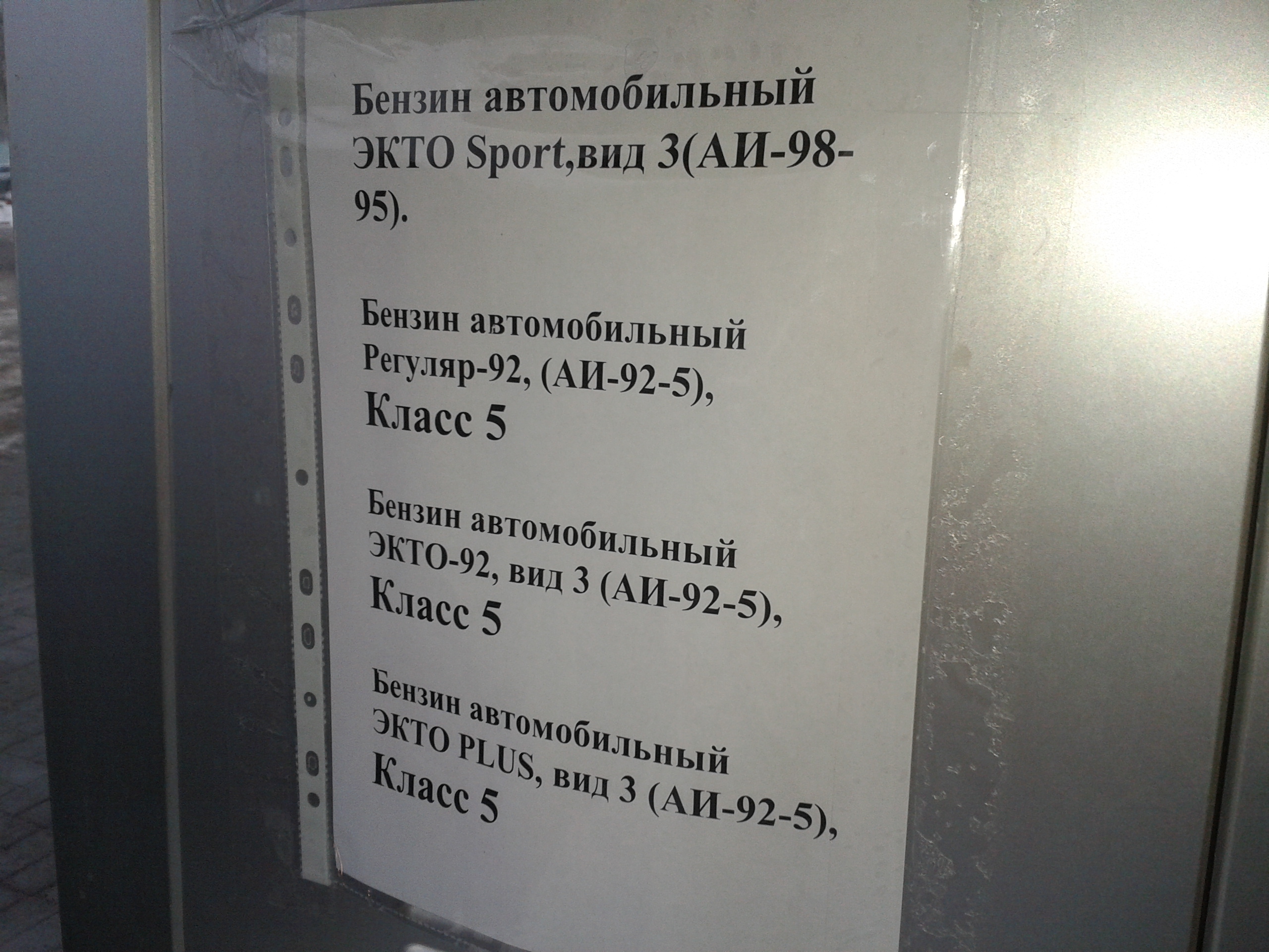

Сообщение argunov-slavik » 18 фев 2014, 19:39
взрыв32rus писал(а):
svyazizt писал(а):внесу свою лепту, Замена масла каждые 8-10 тыщ.
если топливо бренд и евро-5,то можно и по 10-15тыс кататься.
Это в каком регионе?

Сообщение Vlad505 » 18 фев 2014, 19:43

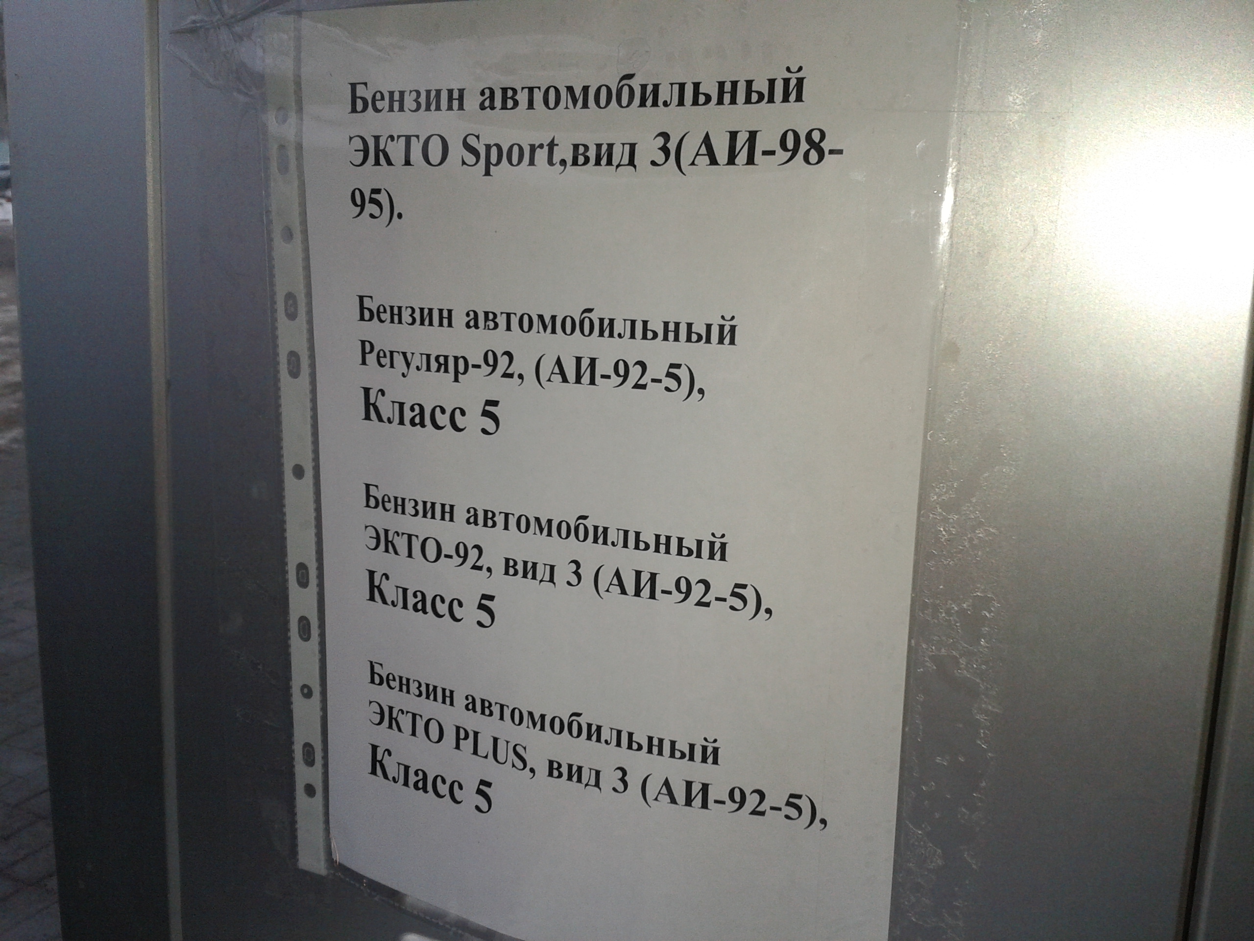

В Саратове на Лукойле бензин Евро-5. Фото с колонок.

Сообщение argunov-slavik » 18 фев 2014, 19:46
На Саратов видно отдельный топливный завод работает. То что на чеке написано :D

Сообщение argunov-slavik » 18 фев 2014, 19:48
У меня знакомый работает на топливной компании, так у них с железнодорожных путях, топливо забирает и Лукойл и ТНК. С одной цистерны (разные заправщики).

Сообщение Vlad505 » 18 фев 2014, 20:18
Топливо возится из Волгограда и иногда Самары. Там более менее модернизированные НПЗ. Бензин пить можно,чистейший. С других галактик объекты прилетают заправиться. Но не переживай и у вас тоже когда нибудь завезут ;)
