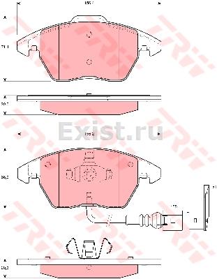

alexandr178 писал(а):Менял себе недавно. ОРИГИНАЛ стоял - TRW, я поставил неоригинал - TRW =))) и на тех и на других СПЕРЕДИ с датчиком, ЗАД - БЕЗ датчика!!!
На экзисте указано что на ТРВ передних нет датчика, не верить?
Ничего не могу на это сказать... я купил TRW и они с датчиком передние!

Сообщение Babay » 03 авг 2012, 15:08
cumber-c
Ну как так?
TRW GDB 1550
Колодки тормозные передние
С встроенным датчиком износа
Длина, мм 155.2
Толщина, мм 20.3
Ширина, мм 66
Фотка с сайта эксист
