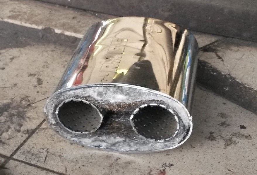

Сообщение valent77 » 17 авг 2014, 22:51

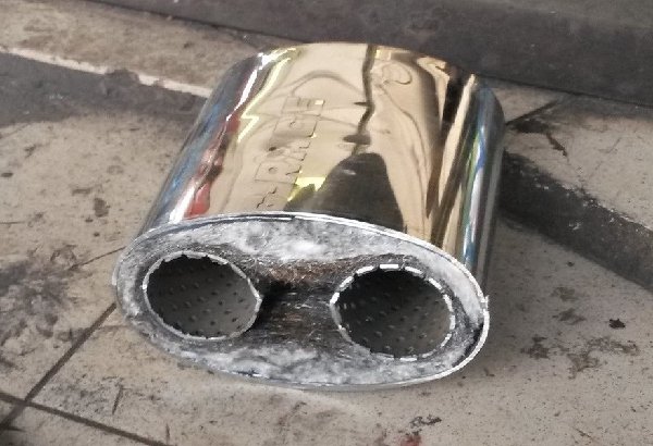

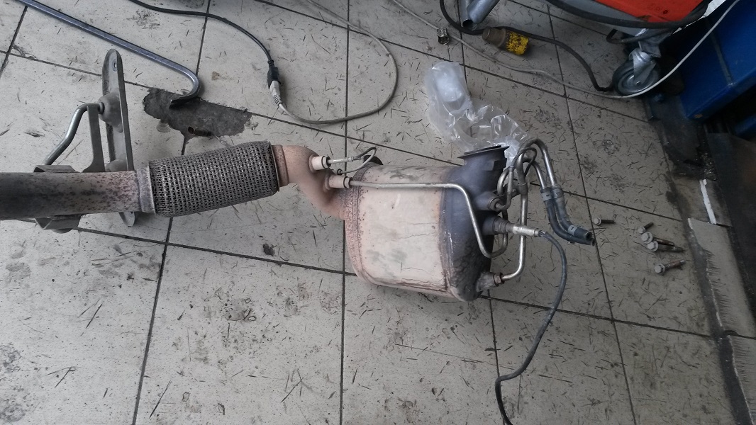

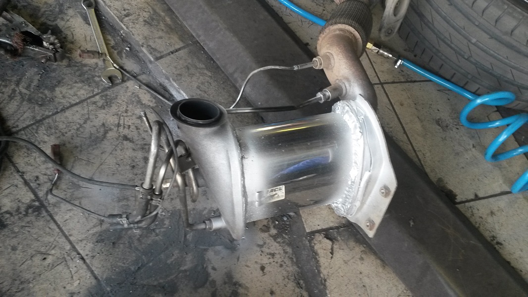

Вырезал сажевый, пока только физически, прошить не удалось пока.
Проехал уже 300км ошибок по сажевому нет, все работает как раньше, топливо по приборам на 1,5л меньше ест, дымок на холодную появился, по динамике раньше было то летит то тупит сейчас как летит, ожидал большего(может после прошивки будет по другому).
Для меня важно, чтоб в салоне не было шумно, желаемого достиг.
На место банки с сажевым воткнул пламя-гаситель с двумя трубами.
Фотки выкладываю может кому интересно, за работу с пламягасителем отдал 9тр.
Re: Сажевый фильтр
Сообщение 1gdm » 17 авг 2014, 22:56
Аккуратно сделано!
Думаю,после чиповки драйва прибавится!

Сообщение valent77 » 02 сен 2014, 12:45
malexsev писал(а): обрезать болгаркой по бокам и удалить старый сажевый фильтр. После врезать переходник - пламегаситель.
- фото выше. Пустота это дребезжащий звук мотора.
Re: Сажевый фильтр
Сообщение malexsev » 02 сен 2014, 15:26
Да, спасибо Ваш Вариант я сразу приметил....
Этот (Ваш) пламегаситель как то называется? от чего он? или на рынке должно быть полно подобных?

Сообщение valent77 » 02 сен 2014, 15:34
malexsev писал(а):на рынке должно быть полно подобных
У тех кто занимается глушителями как правило полно вариантов под одну две трубы. По длине режут под ваш вариант.

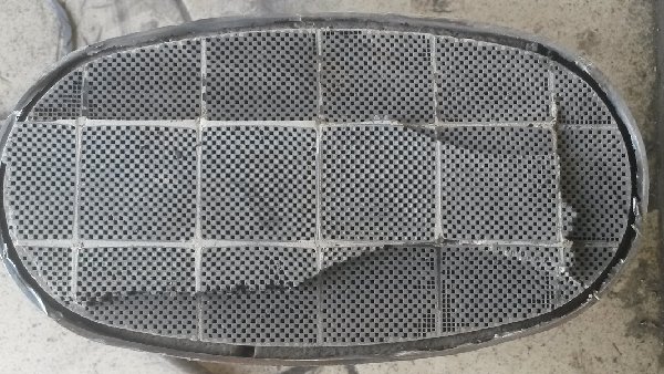

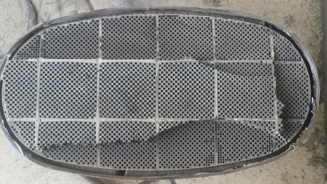

Вчера операцию по удалению сажевого фильтра сделал.фильтр не снимал,открутил правый привод от коробки ,с днища фильтра вырезал прямоугольный квадрат.даллее с помощью удлиненного зубила выбил эту "херню"которая выносила мне мозг на протяжении года ,а за последние 2 дня по пробегу в 229 км запускала регенирацию 4 раза!!!!!!и дополнительно пришлось вырезать прямоугольник 2-4 см в трубе районе за креплением этой "балды"к подрамнику т.к. остатки подзасыпали трубу выхлопной.Дальше все продули воздухом, полуавтоматом заварили,швы закрасил высокотемпературной краской.Я доволен как "СЛОН" что мой автомобиль
лишился этого "ГЕМОРОЯ".Программу перепрошили -машина ПОЛТЕЛА!!!!! Да, двигатель СВВВ,авто 2008 года ,пробег130 тыс. с Германии фильтр прожил на нашей солярке 2 года.(да-соты были не совсем еще забиты!!)
pank-dark2014
Сообщения: 17
Зарегистрирован: 30 авг 2014, 18:36
Re: Сажевый фильтр
Сообщение malexsev » 04 сен 2014, 08:16
pank-dark2014 писал(а):Вчера операцию по удалению сажевого фильтра сделал.фильтр не снимал,открутил правый привод от коробки ,с днища фильтра вырезал прямоугольный квадрат.даллее с помощью удлиненного зубила выбил эту "херню"которая выносила мне мозг на протяжении года ,а за последние 2 дня по пробегу в 229 км запускала регенирацию 4 раза!!!!!!и дополнительно пришлось вырезать прямоугольник 2-4 см в трубе районе за креплением этой "балды"к подрамнику т.к. остатки подзасыпали трубу выхлопной.Дальше все продули воздухом, полуавтоматом заварили,швы закрасил высокотемпературной краской.Я доволен как "СЛОН" что мой автомобиль
Выбивая зубилом весь мусор в трубу... может проще отрезать трубу, что бы точно в глушитель не попало?
Потом выбить зубилом и заварить трубу обратно.
То есть у Вас пустота в корпусе фильтра?
Как изменился звук работающего мотора при этом?
passat b6, универсал, 2008, СВАВ 2.0 TDI, KMX.

значит 1-советов не даю.описал как делал! толщина трубы в 2 раза тоньше,чем днище саживека. и попробуй рукой +держак залезть между трубой и днищем в районе колена!проварить!
-да пустая банка
-чуть больше слышно турбину
А через 40 км рега-перекипятить масло
-дать постоянную температурную нагрузку н турбину
-да и постоянно думать ,"о скоро будет "рега",надо прожигать----ДА НАХ---Н нужно!!!нет "гемороя и НЕТ!!
-есть запах "камаза"-но терпимо-можно и самому не принюхивотся.

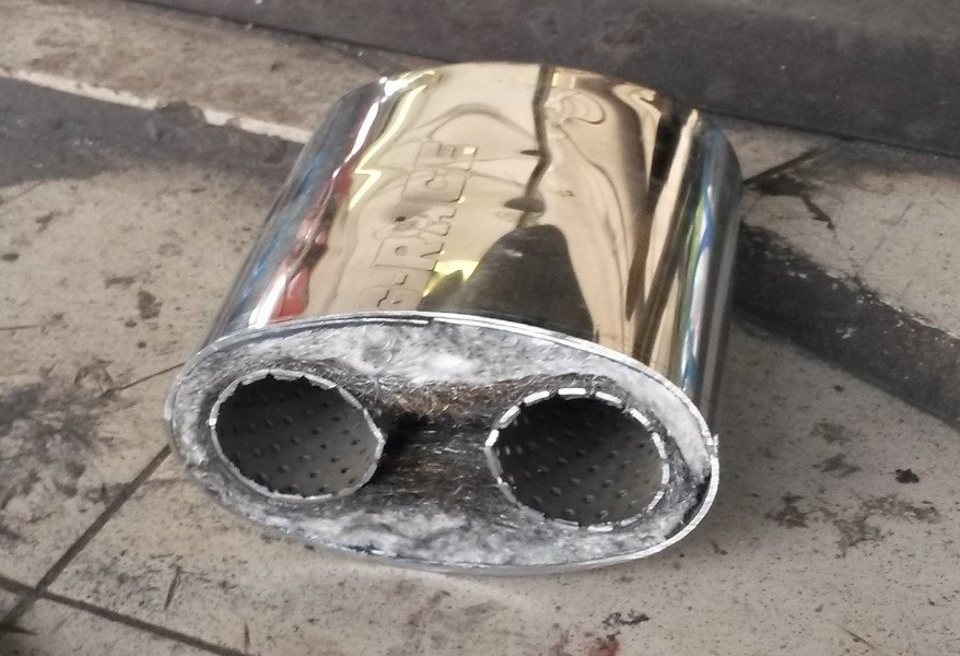

Сообщение Dr.Russ » 06 сен 2014, 17:12
Все! "Зарезал" эту хрень :lol:. Дааа, все эти дела мозг выносят неслабо.
