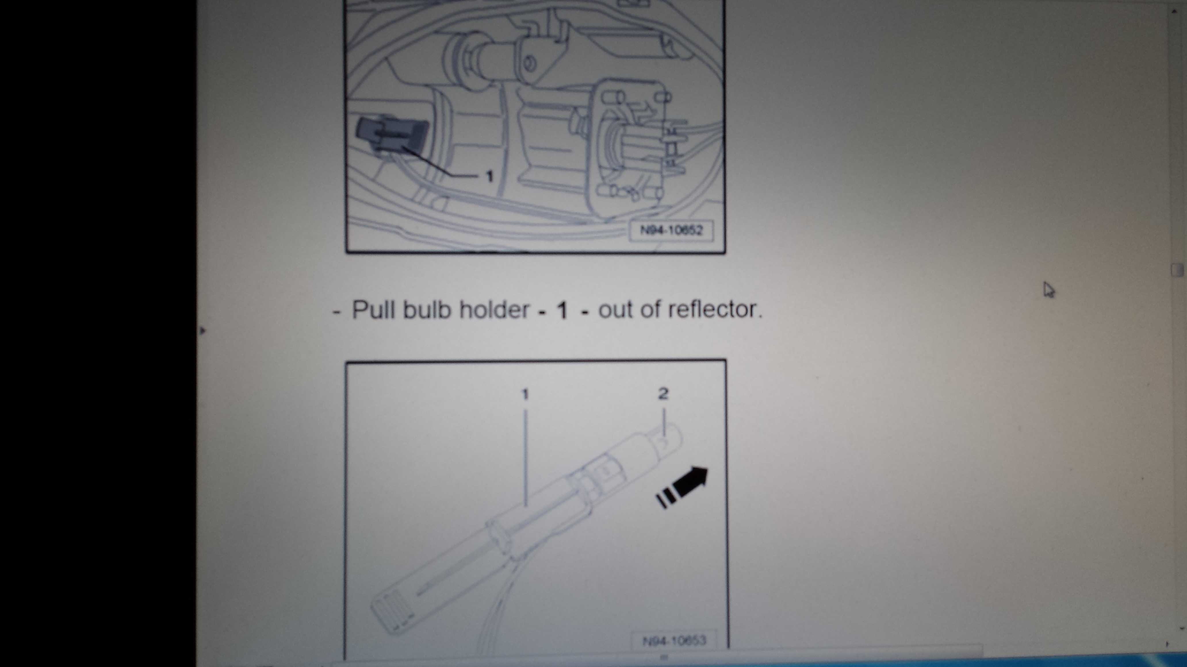

Сообщение lev888 » 09 дек 2015, 15:15
Привет не подскажешь номерок на эту запчасть на фару валео би ксенон.
штекер на габариты
