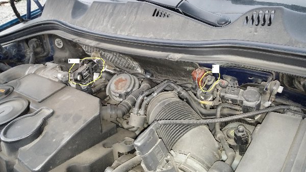

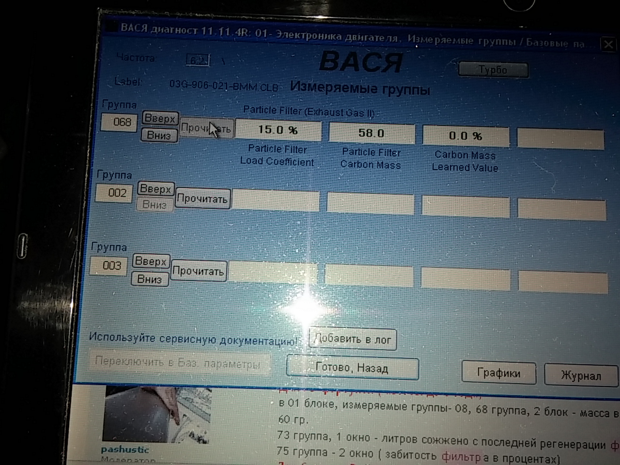

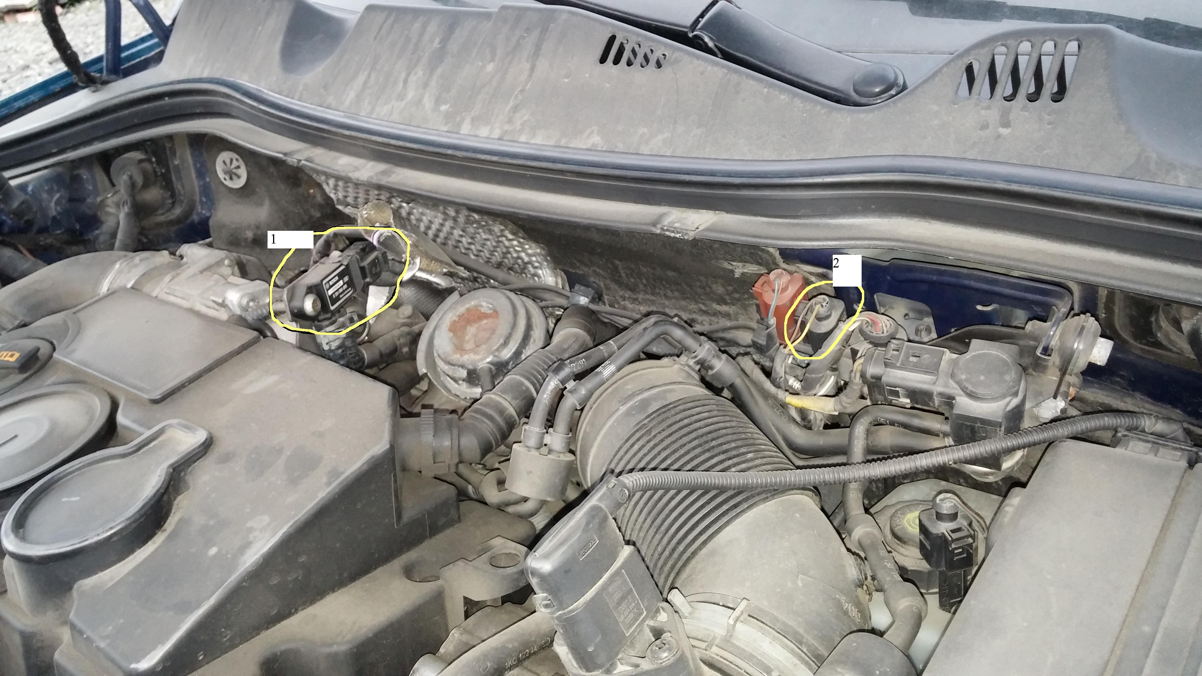

ДОБРОГО ВРЕМЕНИ СУТОК УВАЖАЕМЫЕ ФОРУМЧАНЕ.ПОМОГИТЕ ПОЖАЛУЙСТА ДОБРЫМ СОВЕТОМ КТО МОЖЕТ.МЕСЯЦА 3 НАЗАД ПОМЕНЯЛ ДАТЧИК ОГ 450,ТОТ КОТОРЫЙ НА ФОТО ПОД НОМЕРОМ 1. ВАСЯ ДИАГНОСТ ПОКАЗЫВАЛ КОРОТКОЕ ЗАМЫКАНИЕ НА ПЛЮС...НА ФОРУМЕ ПОЧИТАЛ ЧТО В НЕМ САМОМ ВНУТРИ МОЖЕТ БЫТЬ ОБРЫВ...3 ДНЯ НАЗАД СТАЛА ГОРЕТЬ ЛАМПОЧКА ЧЕК ЭНЖИН И ПОСТОЯННО МИГАЕТ ЛАМПА НАКАЛА СВЕЧЕЙ,НА ХОЛОСТЫХ ОБОРОТАХ ЗАГОРАЕТСЯ ЛАМПОЧКА САЖЕВОГО ФИЛЬТРА... ШНУРКОМ СДЕЛАЛ ДИАГНОСТИКУ- ПРИКРЕПЛЯЮ ИЗОБРАЖЕНИЯ... Я ПРАВИЛЬНО ПОНИМАЮ ЧТО У МЕНЯ ЗАБИТОСТЬ САЖЕВОГО ФИЛЬТРА 15 % ???
И МОЖЕТ ЛИ БЫТЬ СБОЙ В РАБОТЕ САЖЕВОГО ФИЛЬТРА ИЗ ЗА КОРОТКОГО ЗАМЫКАНИЯ ДАТЧИКА ОГ ??? И ЕЩЕ ВОПРОСИК - ДАТЧИК ОГ-G450 ТОТ,ЧТО НА ФОТО ОБВЕДЕННЫЙ ПОД НОМЕРОМ 1 - ЭТО И ЕСТЬ ТОТ САМЫЙ ДАТЧИК, ИЛИ ТОТ ЧТО ПОД НОМЕРОМ 2 ??? ПОД НОМЕРОМ 2 - ЧТО ЗА ДАТЧИК ??? ЧТО ПОСОВЕТУЕТЕ,КАК МНЕ ДАЛЬШЕ БЫТЬ....ЕХАТЬ К ЭЛЕКТРИКУ ЧТОБ ОН ПРОЗВОНИЛ ЭТОТ ДАТЧИК ??? ПОМОГИТЕ СОВЕТОМ,КТО ЧЕМ МОЖЕТ.......... БУДУ ПРЕМНОГО БЛАГОДАРЕН.....ЗАРАНЕЕ СПАСИБО ЗА СОВЕТ

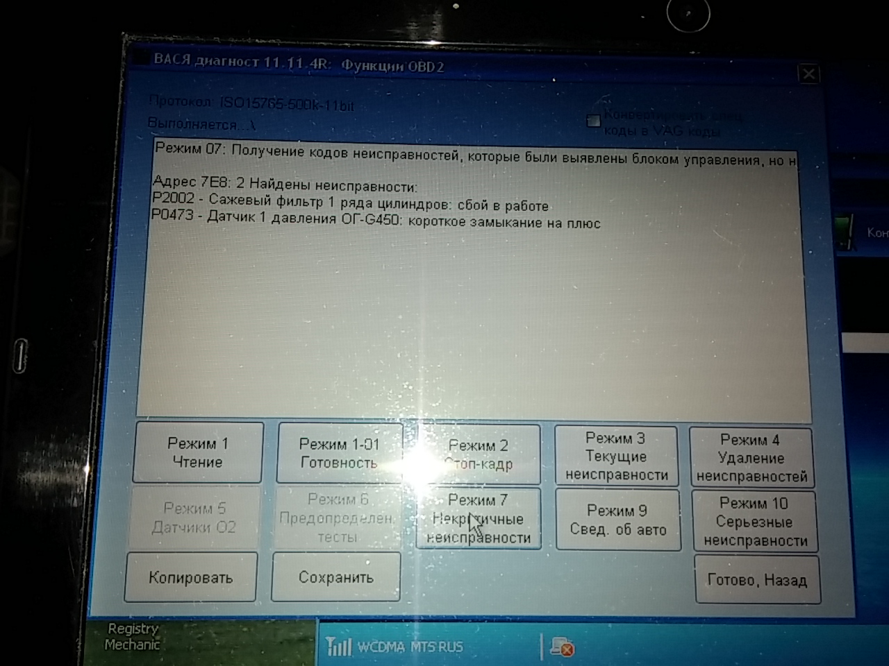

nora555 писал(а):ВАСЯ ДИАГНОСТ ПОКАЗЫВАЛ КОРОТКОЕ ЗАМЫКАНИЕ НА ПЛЮС...НА ФОРУМЕ ПОЧИТАЛ ЧТО В НЕМ САМОМ ВНУТРИ МОЖЕТ БЫТЬ ОБРЫВ...
В нем оччч редко. Обрыв в центральном жгуте :geek:

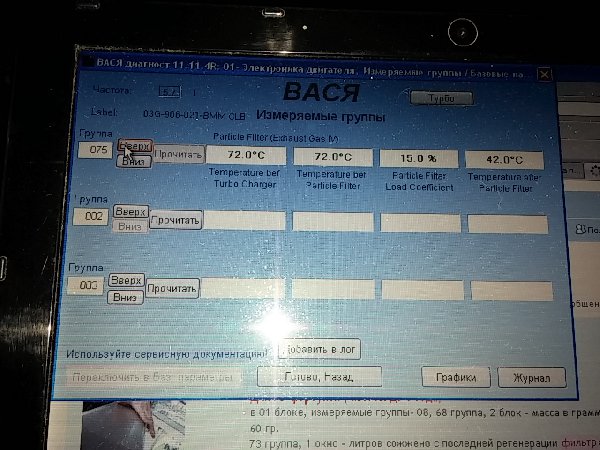

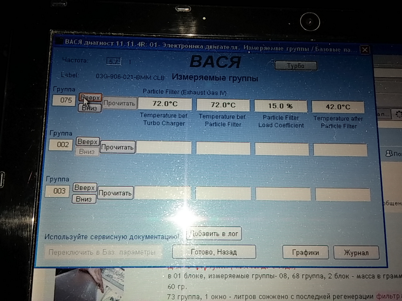

nora555 писал(а):Я ПРАВИЛЬНО ПОНИМАЮ ЧТО У МЕНЯ ЗАБИТОСТЬ САЖЕВОГО ФИЛЬТРА 15 % ???
ДА!
nora555 писал(а):И МОЖЕТ ЛИ БЫТЬ СБОЙ В РАБОТЕ САЖЕВОГО ФИЛЬТРА ИЗ ЗА КОРОТКОГО ЗАМЫКАНИЯ ДАТЧИКА ОГ ???
ДА!
nora555 писал(а):И ЕЩЕ ВОПРОСИК - ДАТЧИК ОГ-G450 ТОТ,ЧТО НА ФОТО ОБВЕДЕННЫЙ ПОД НОМЕРОМ 1 - ЭТО И ЕСТЬ ТОТ САМЫЙ ДАТЧИК,
ДА!
nora555 писал(а):ПОД НОМЕРОМ 2 - ЧТО ЗА ДАТЧИК ???
Датчик темпы перед сажевым
nora555 писал(а):ЧТО ПОСОВЕТУЕТЕ,КАК МНЕ ДАЛЬШЕ БЫТЬ....ЕХАТЬ К ЭЛЕКТРИКУ ЧТОБ ОН ПРОЗВОНИЛ ЭТОТ ДАТЧИК ???
Взрывать жгут и находить обрыв, если таковой по скану имеется. Хотя в скане я пока вижу что сажевый забит. Если датчик в норме ( даже при включении зажигания) включать регу и выжигать сажу.. тем же шнурком
Читать ошибки перевого блока нужно не через приложение обд ( это не ваз).
главное меню..- выбор блока- электроника двигателя- коды не исправностей- сохранить и сюда скопипастить.
nora555 писал(а):? ПОМОГИТЕ СОВЕТОМ,КТО ЧЕМ МОЖЕТ..........
ПОмог! :D

Ниче не надо скидывать уже. Пора брать и делать! :) .Еще раз пересмотрел. Устраняй как можно быстрее ошибку по G450 и рега сама запуститься и сбережешь САЖЕВЫЙ. Если не запустить, то сам запусти ее шнурком.

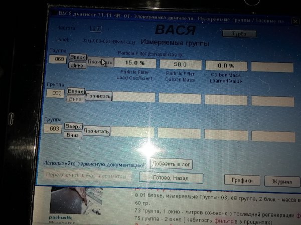

Re: Сажевый фильтр
Сообщение Максимус » 10 ноя 2014, 12:17

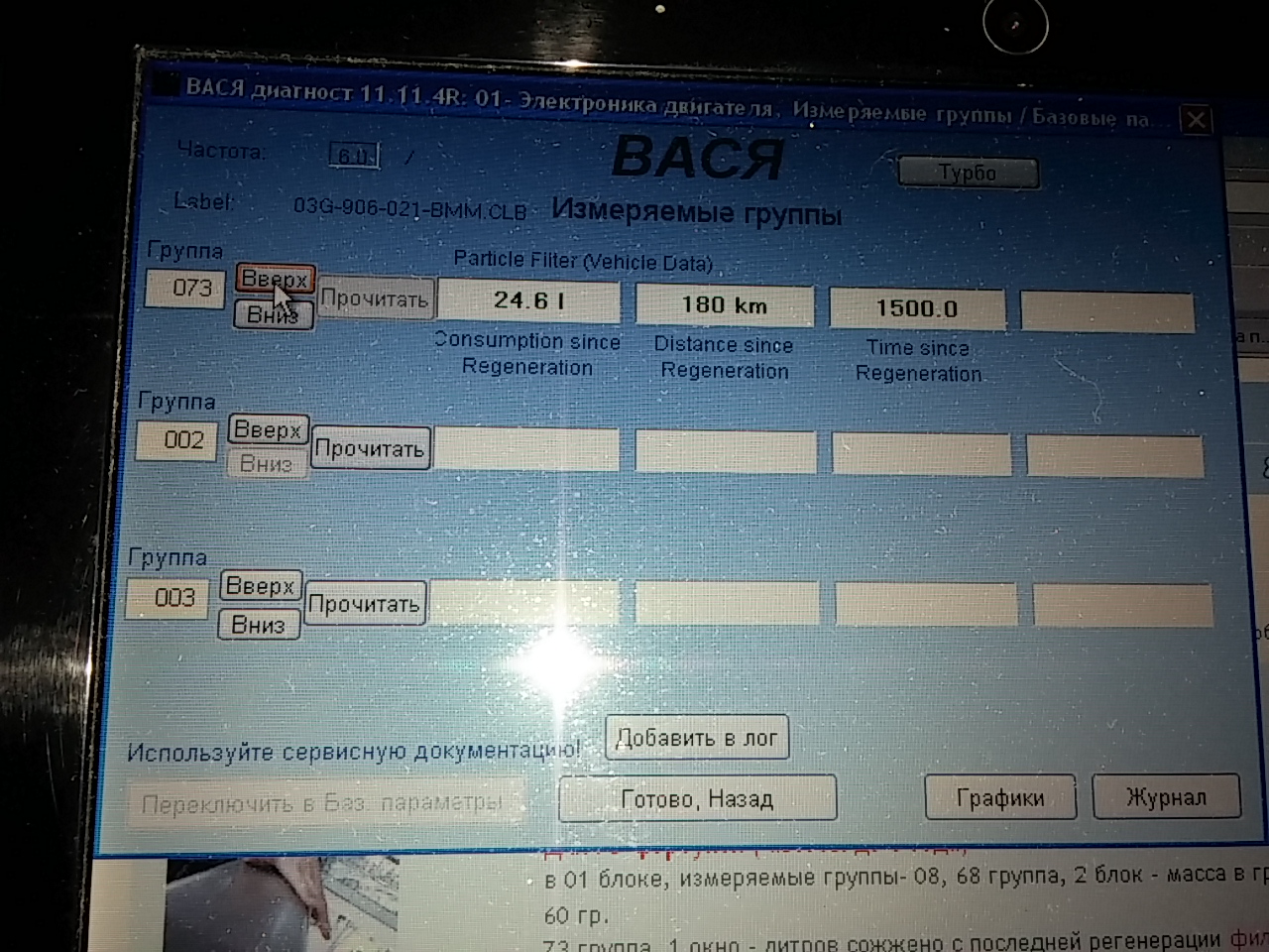

Для PD форсунок ( автосы до 8 года)

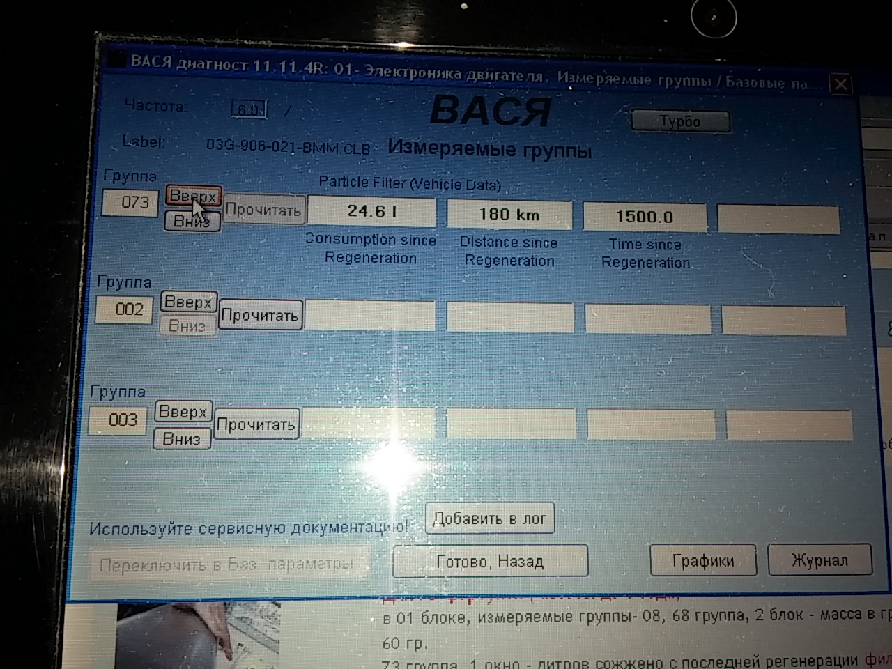

в 01 блоке, измеряемые группы- 08, 68 группа, 2 блок - масса в граммах.Для PD моторов, эта величина в гр, и предел 60 гр.
73 группа, 1 окно - литров сожжено с последней регенерации фильтра, 2 окно - сколько км назад была регенерация.
75 группа - 2 окно ( забитость фильтра в процентах
75 группа 2 окно, а у меня третье окно почему то там значение 40.8 , а предел 40 пишет :? :? или я мож чёт не понял
Максимус
Откуда: Балашиха
Re: Сажевый фильтр
Сообщение pashustic » 10 ноя 2014, 15:34
Максимус писал(а):75 группа 2 окно, а у меня третье окно почему то там значение 40.8 , а предел 40 пишет или я мож чёт не понял
Сорри 3 .. сча поправлю в старте.
40,8 это значит сча будет активная регенерация фильтра проведена( следи за статусом 70 группы)
