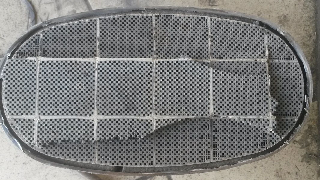

Нет ли у кого в Питере выбитых сот сажевого (звучит наверно глупо) :) ?
Или может кто вырезать собирается?
Хочу в руках покрутить, оценить размер бедствия... :)

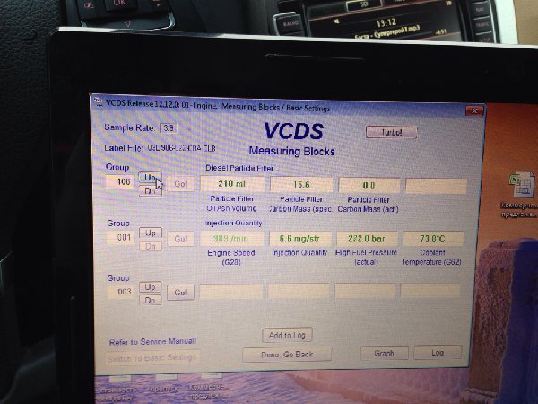

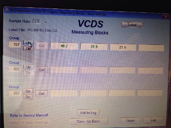

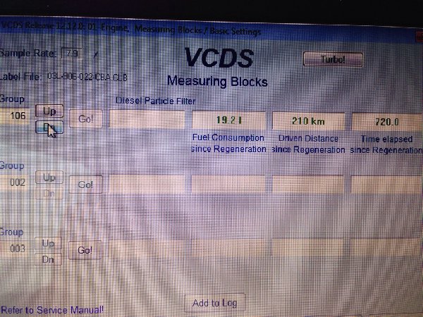

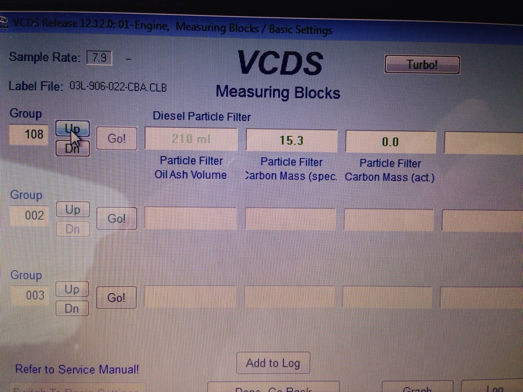

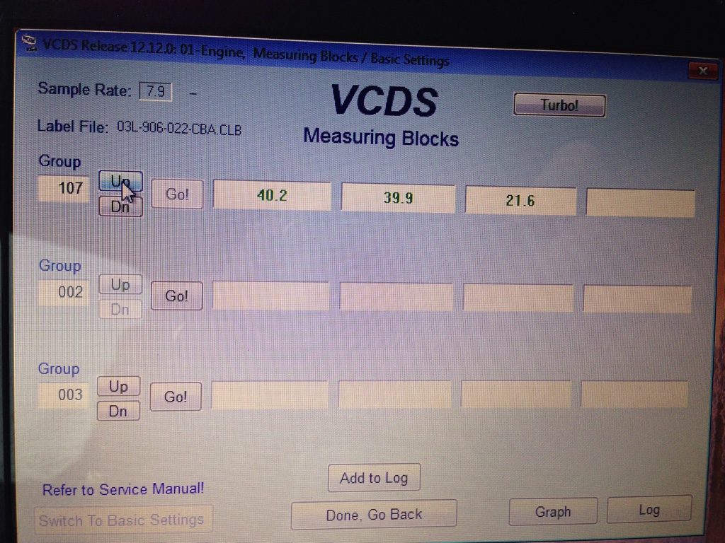

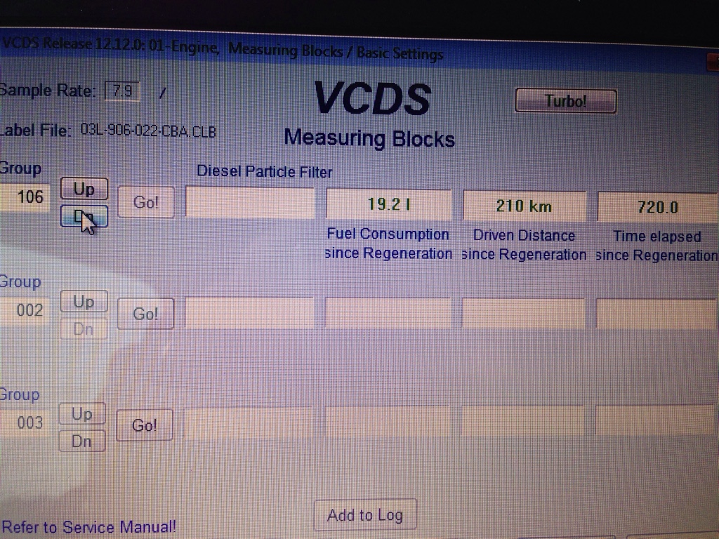

Сообщение shark_msk » 26 ноя 2014, 12:54

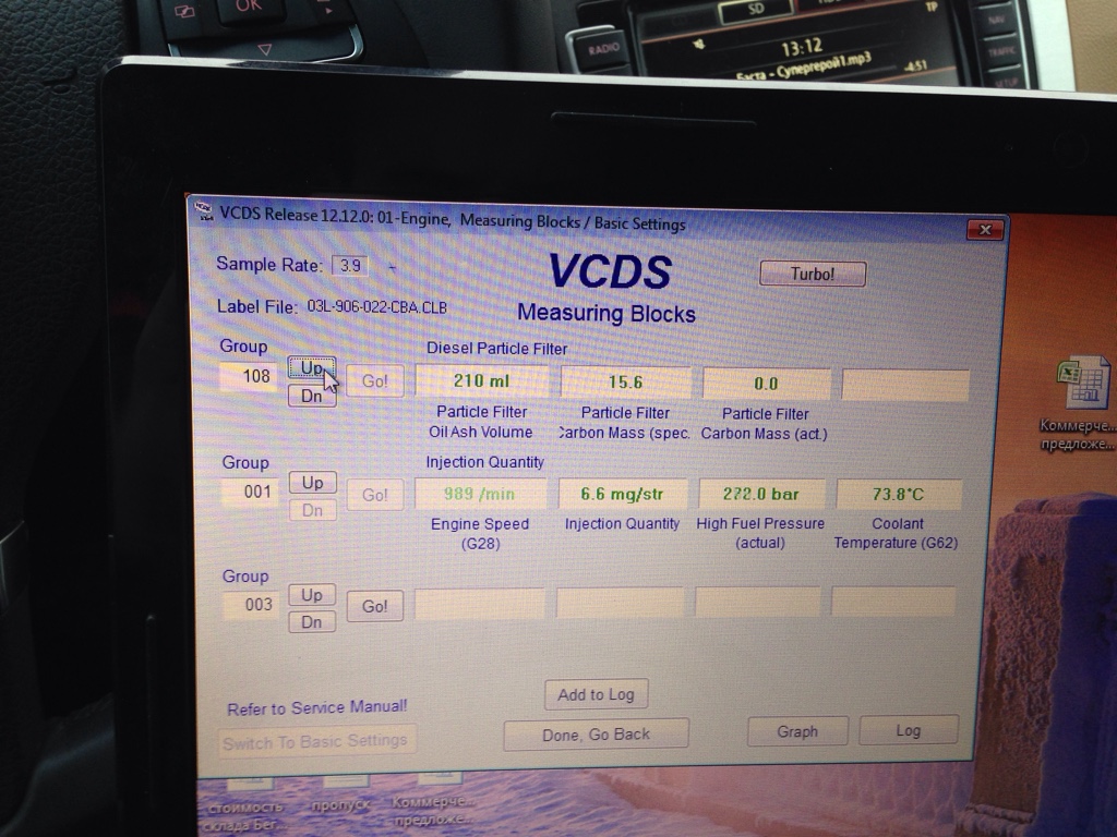

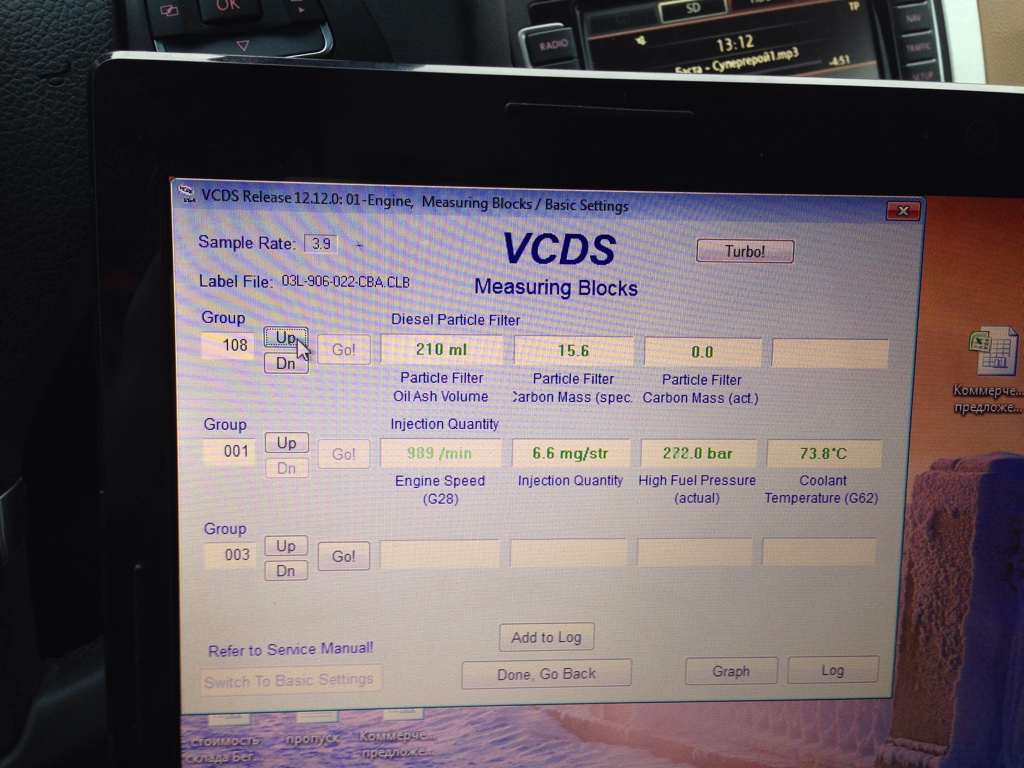

Сегодня ради интереса решил посмотреть данный по сажевому,машина ведет себя нормально,но вот данные меня смутили. Прокомментируйте)
Последний раз редактировалось shark_msk 26 ноя 2014, 14:10, всего редактировалось 1 раз.

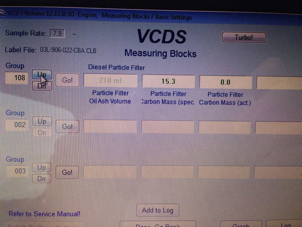

Re: Сажевый фильтр
Сообщение shark_msk » 26 ноя 2014, 13:12
И вот так иногда машина сама завышает обороты
Последний раз редактировалось shark_msk 26 ноя 2014, 14:12, всего редактировалось 1 раз.

Re: Сажевый фильтр
Сообщение pashustic » 26 ноя 2014, 14:04
shark_msk
С картинками беда.. Не видно!

Юрий М
Вырезал угол дальневосточного и колонтай, у них в помойке несколько штук лежало, к тому что можешь заехать и посмотреть у конкурентов думаю тоже самое.
К слову у них есть универсальный фильтр вместо нашего вопрос 20тр.
У меня визуально чистый был из выброшенных только один был визуально перегретый видно что крошиться.
Re: Сажевый фильтр
Сообщение shark_msk » 26 ноя 2014, 14:12
Паш, исправил, спасибо!

Re: Сажевый фильтр
Сообщение pashustic » 26 ноя 2014, 14:16
shark_msk
ПО сажевому все у тебя норм. В плане заполняемости временной. Посмотреть какой перепад давления( на твоем моторе группу не помню)
По поводу завышения оборотов.
Ты уверен что они происходят в момент начала реги?? статус реги можешь шнурком глянуть кстати. ;)

Юрий М писал(а):Нет ли у кого в Питере выбитых сот сажевого (звучит наверно глупо) :) ?
Неделю назад свой менял,можно было и глянуть ;)

Re: Сажевый фильтр
Сообщение shark_msk » 26 ноя 2014, 14:19
так ведь 175 ml это под замену.
Пока сегодня машину сканил подросли ХХ, это не регенка была, я бы увидел
Принудиловку пока не надо делать?)

Re: Сажевый фильтр
Сообщение pashustic » 28 ноя 2014, 10:05
shark_msk писал(а):так ведь 175 ml это под замену.
Это ваг так говорит.
shark_msk писал(а):Принудиловку пока не надо делать?)
Зачем?? 2 и 3 окно смотри. У тебя там все в норм! ;)

Re: Сажевый фильтр
Сообщение shark_msk » 28 ноя 2014, 18:18
Спасибо,Паш!успокоил:)
