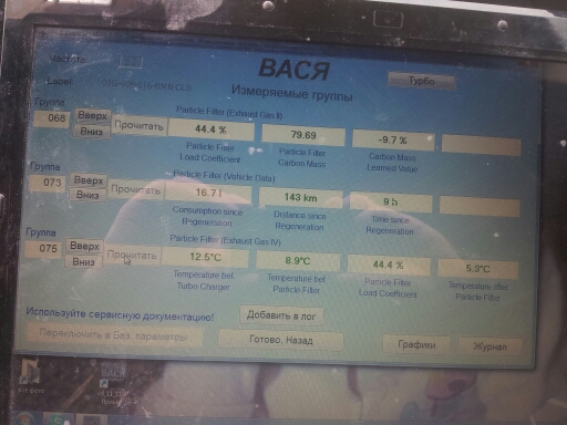

Сообщение IIIypeJIJIa » 17 фев 2015, 23:16
Форумчане помогите. У меня вообще какая-то шляпа выходит с Васей.
Я не могу зайти в измеряемые группы. Может это Вася кривой, а может и я. Кто что по этому поводу может прокомментировать.
Хотел проверить работу сажевика после его реанимации, а тут вот такое ...
Passat B6 (сарайка) 1,6 TDI, no EGR, no DPF, RNS 310, BT.
IIIypeJIJIa
Сообщения: 31
Зарегистрирован: 01 авг 2013, 09:15
Откуда: г. Воронеж
Re: Сажевый фильтр
Сообщение pashustic » 18 фев 2015, 00:14
IIIypeJIJIa
не кривой
у вас моторник новый , по удс протоколу общается
измерения перекочевали в настраиваемые данные

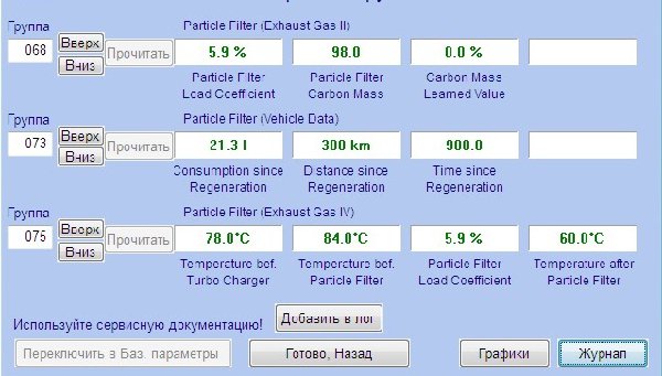

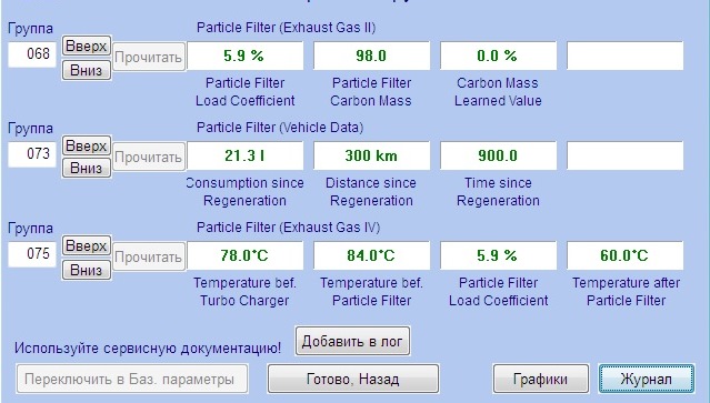

Сообщение серега123 » 18 фев 2015, 23:11
Помогите советом.
Посмотрел сажевый, там такая картина
Есть несколько вопросов:
1 98 грамм сажи при забитости на 5,9%, не понимаю как это возможно если максимум 60 грамм? должно тогда за 100% перевалить?
2 Вредно ли эти 98 грамм для двигателя, турбины и тд.? или не парится ездить пока не поставит аварийный режим?
3 Где то в этой теме видел сообщение от диагностической программы, там явно было написано что фильтр удален, где это посмотреть?
4 Перечитал тему и до конца не понял, как правильно удалить этот сажевый? Просто вырезать или обязательно чиповать?
Предыстория. Через пару недель после покупки авто появился рык, ну думаю глушак пробило, полез под авто, а там глушитель разъединился. Может это от забитости этого фильтра?
