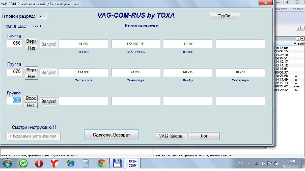

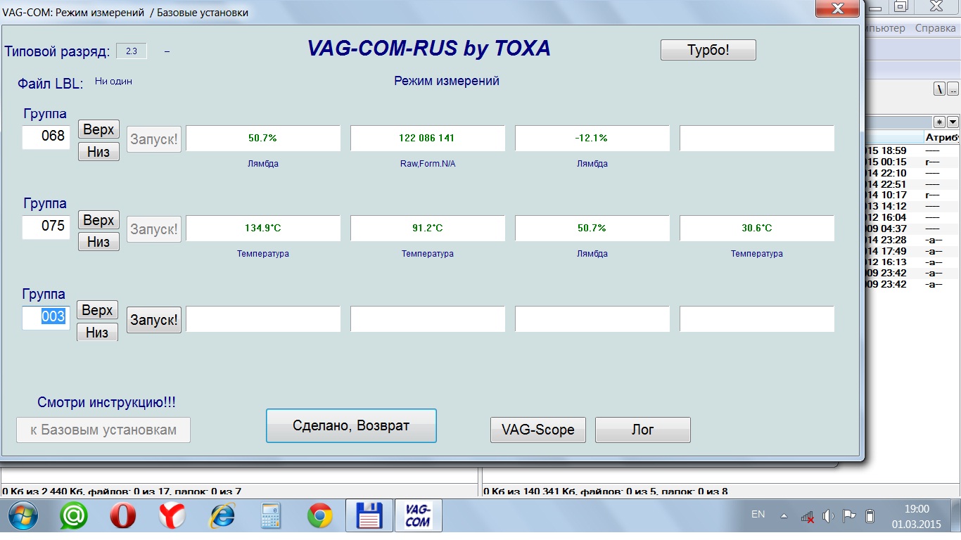

Сообщение ivlike » 05 мар 2015, 22:26
езжу на 90% по центру города - потихоньку - мотору негде раскрутиться.
двигатель BMR
пробег 203тыс оригинальный.
сегодня загорелся значок сажевого. подкинулся кабелем - видим такую картину:
выехал на трассу, принудительно включил третью скорость и где-то минут 20ехал 60км/ч при оборотах 2400-2700.
в какой-то момент значок сажевого погас и в результате имеем вот что:
после этого проехал еще какое-то время в том же режиме - но скрин сделать не смог - ноут сел.
вопросы по теме:
1 - я правильно понимаю, что сажа выгорела и временно меня эта проблема не будет касаться?
2 - 66,12 - это как я понимаю - зола, которая не удаляется. до какого уровня считается нормальным?
VW Passat B6-Variant 2.0TDI BMR+DSG
