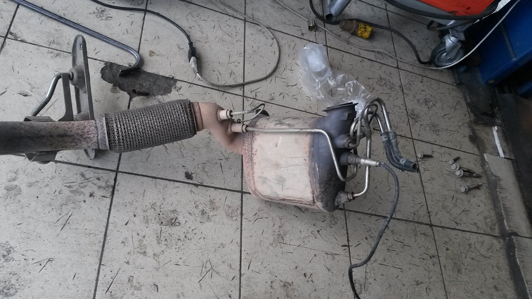

Посоветуйте! после длительных попыток принудительной регенерации С.фильтра (до конца не прочищало) поставили диагноз снять промыть или вообще отрезать с последующей чиповкой.. сегодня позвонили мастера и сказали что к ним везут оборудование которое чистит сажевый без снятия, как то подключаются к датчику и т.п. Вопрос....кто с этим сталкивался,насколько эффективно и если можно приблизительная стоимость работ, спасибо

Это двухкомпонентная промывка, пистолетом-распылителем с длинным зондом( длинная тонкая трубка) через трубку датчика распыляют первый компонент на матрицу сажевого фильтра, оставляют на 20 мин. киснуть, а потом вторым компонентом промывают (распыляют таким же способом как и первый компонент). Потом заводят машинку и запускают регенерацию. По времени занимает около часа на все. Стоимость - 6000-10000 руб. Зависит от сто и бренда химии. Мне делали за 8тыс. Показания компа до и после описанной промывки мне не озвучили, но через 3 недели выскочила ошибка саж фильтра. Так что вопрос на сколько это эффективно!? Сейчас говорят также либо снимать и основательно мыть либо удалять! В раздумии

Получается 8000 на ветер.... :evil: Мне зарядили 10 000 за эту процедуру, а за снятие и промывку 14 000 мда озадачил ты меня ни в том ни в другом случае получаеться гарантии нет т.к. степень промывки в натуре не видно...экой геморой придумали

Сообщение valent77 » 19 апр 2015, 14:10
ИМХО с пробегами за двести даже новый сажевый будет забиваться, тк мотор уже подкидывает не переваренное да и маслецо.
Еще момент регенерация без шнурка не заметна, она хочет начаться(запуститься), а мы паркуемся и так 10раз. :D К тому если машина используется на небольшие расстояния и по городу, то любые манипуляции это неизбежное оттягивание конца.
По мойке это сто пудово деньги на ветер, когда вырезал свой на пробеге под 400т.км сажевый был чистый. Реги работали лампочка не горела просто было ощущение то машина летит то не сильно подтупливает. Рега прожигает при темпе под 700-900 градусов, что там после этого мыть? Еще как правило выхлопная в заде у нас чистая с сажевым, разрезая сажевый там до сажевого все так же чисто.
Не знаю по поводу универсального сажевого, не видел его внутрянки, может там ячейки больше и он продлит службу экологии и сможет вынести все невзгоды.
Теперь плюсы: машина всегда летит не тупит, шанс сломаться уменьшается.
Минусы: при долгой парковке с работающим мотором запах попадает в салон, до этого при парковке с сажевым тоже был запах но менее резкий.

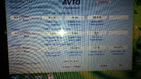

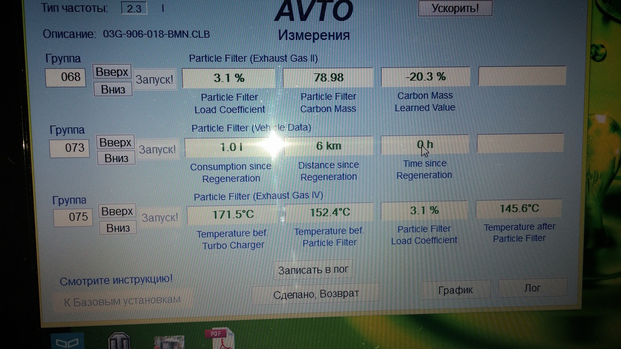

у меня сейчас такие показатели, завтра еду вырезать правда лампочка почему то не загоралась

valent77 писал(а):ИМХО с пробегами за двести даже новый сажевый будет забиваться, тк мотор уже подкидывает не переваренное да и маслецо.
200тыс это небольшой пробег,особенно если до этого авто ездила по автобанам Германии,поэтому ничего там не должно забрасывать\подкидывать.
Валентин,а зачем ты вырезал,если сажевый был чистый,лампочки не горели и.т.д.,мож подтупливала чисто по психологии,а не реале?
Вырезка сажевого это очередной колхоз на котором зарабатывают сервисмены,тем более сейчас уже новый сажевый можно взять по относительно адекватной цене.Конечно бывают совсем убитые авто и чтобы их оживить\продать нужно предпринимать координальные меры,но чтобы поголовно каждой машине вырезать,да ещё советовать всем у кого даже и намёков нет.....

Я высказал свое мнение, у меня стало подтупливать через 1,5 года езды по РФ больше 100т.км. Сейчас не тупит. Для меня важнее ехать и не думать как там мой фильтр поживает, рега прошла или сейчас будет, реально напрягал. Мытье даже если поможет на год это что выход ? Предпочитаю решать проблему, если есть возможность ее устранить совсем, то устраняю, временные варианты не нравятся.

Поддерживаю. Пробег за 300000 км, снимал и мыл сажевый. Не такой он и грязный. Просрал поломку датчика разности давления. Теперь по фильтру вообще напрягов нет. Вырезать это вандализм. От того что по дсг постоянно у кого то проблемы, это же не повод координально колхозить механику.

zver4 писал(а):у меня сейчас такие показатели, завтра еду вырезать правда лампочка почему то не загоралась
У тебя почему то, прожиг не проходит. 78 процентов это аут, регенерация уже не пройдет. На приборке не только сажевик должен гореть, но и джеки чан. что то не дает проходить регенерации. Тут проблема в другом зарыта. Спиралька не моргала?

Сообщение zver4 » 22 апр 2015, 12:59
нет не моргала и ошибка не горела но уже всё вырезал)) и чип сделал машину не узнать)

Сообщение zver4 » 22 апр 2015, 13:00
а что ещё могло быть?

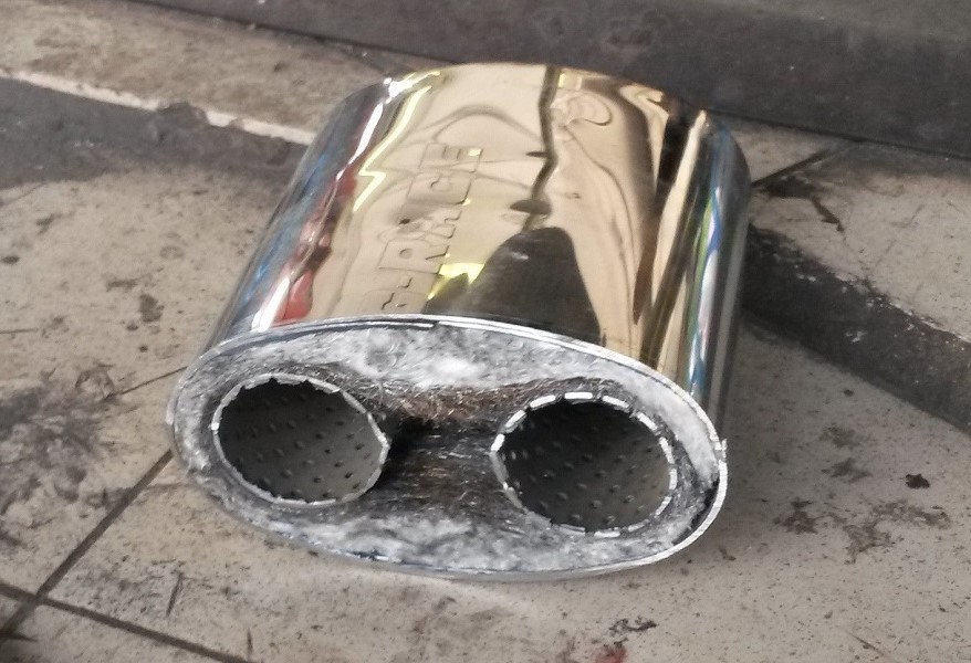

По ценам 10тр вырезать сажевый и поставить на его место пламягаситель.
15тр программно удалить сажевый.
Добрый вечер, а какой нужен пламегаситель?
B6. 2008. BMP. DSG , был
alekssandr
Сообщения: 528
Зарегистрирован: 06 сен 2013, 21:52
Откуда: екб
Re: Сажевый фильтр
Сообщение valent77 » 22 апр 2015, 21:08
Мне такой вставили.
Re: Сажевый фильтр
Сообщение alekssandr » 22 апр 2015, 21:50
valent77 писал(а):Мне такой вставили.
кат получается тоже вырезали...
