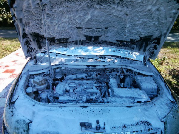

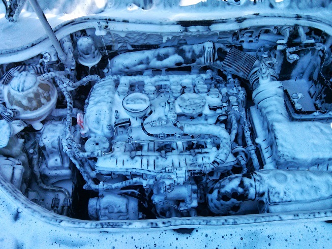

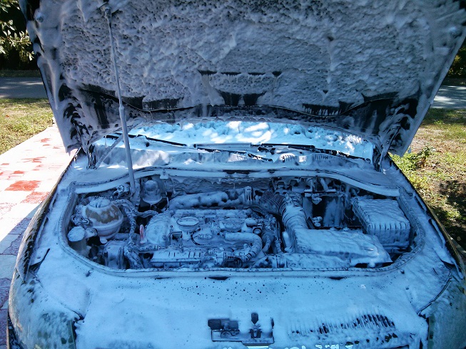

Сообщение фольцмэн » 24 июл 2013, 16:37
вот..напенил ..
фольцмэн
Сообщения: 1599
Откуда: москва зао

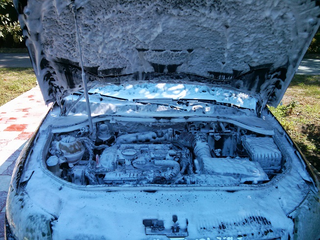

Re: Мойка двигателя
и смыл керхером :D

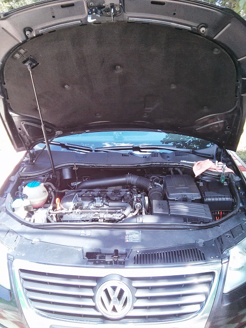

Сообщение Mike08 » 29 июл 2013, 11:17
фольцмэн писал(а):вот..напенил ..
Обычной пеной для бесконтактной мойки кузова или чем-то другим? После была ещё какая-нибудь обработка?

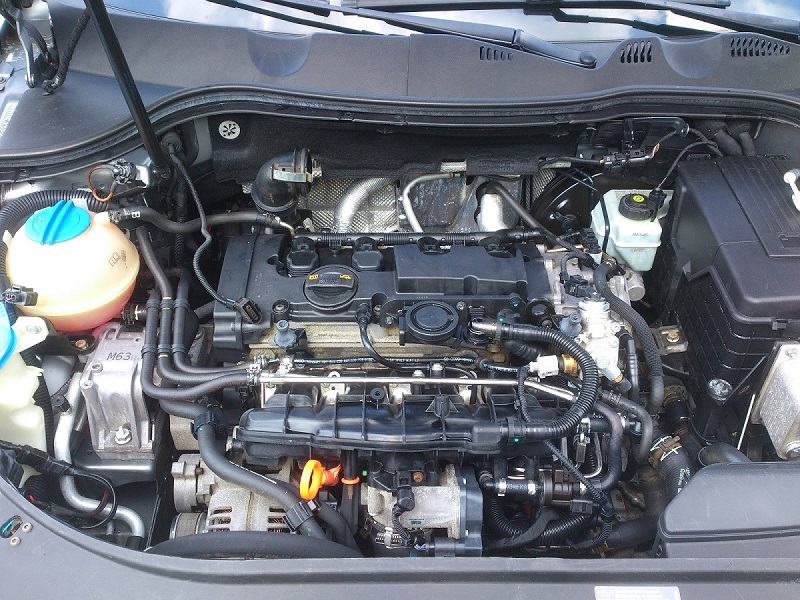

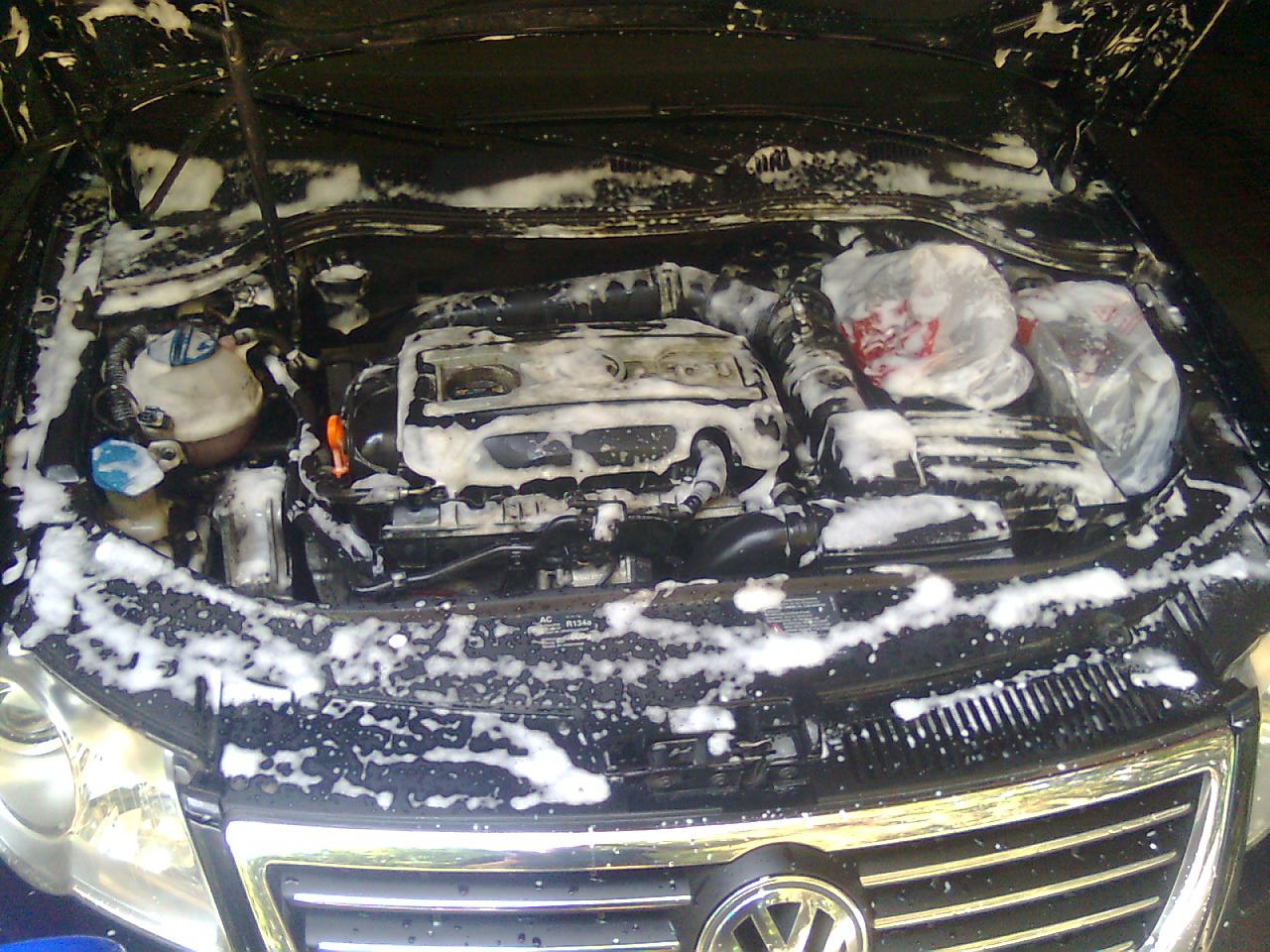

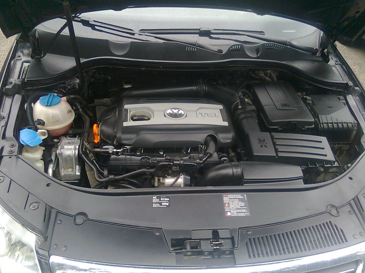

Тоже помыл движок вчера. Выглядело это примерно так:
Чуть ближе:
Результат:
Кожух двигателя помыл отдельно и поставил позже. Аккум снимал на время, после мойки снимал катушки и продувал компрессором. Судя по всему, лишним это явно не было.

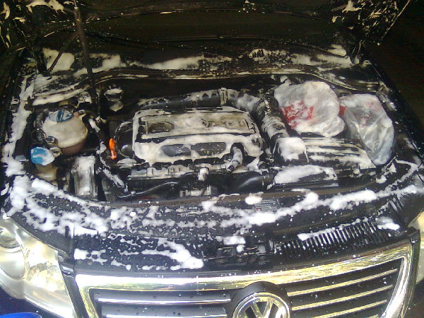

я вот тоже помыл движок аж в 2 этапа...
в субботу вечером снял верхний кожух в котором воздушный фильтр... закрыл гену, всос воздуха, акум, и преды...
залил все полтора баллонами пенного очистителя двигателя... смыл струей воды из шланга...
утром в воскресенье залил пеной для бесконтактной мойки и смыл керхером...
нацепил резинку как тут советовали... ух и того она по середине входит... пришлось молотком поработать...
в понедельник днем поставил кожух с фильтром завел и поехал...
0 проблемос...
ах да... еще на катушки тряпочку клал чтоб сильно их не залить...
