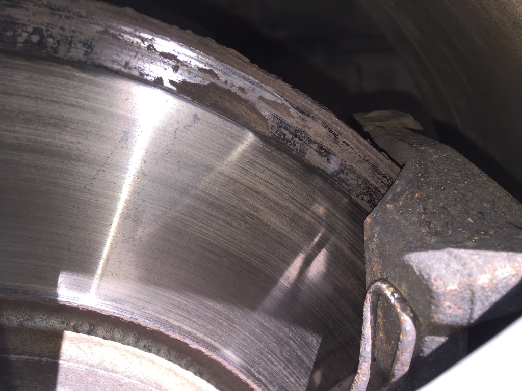

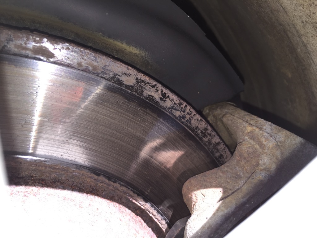

Сообщение Hollywood » 21 май 2015, 12:32
Всем привет
Имею вот такую проблему на торомозных дисках, не весь диск зеркало, такое ощущение что колодки куплены не по размеру
Вереди стоят Ferodo FDB1641
Зад тоже Ferodo но уже не помню номер.

Re: Замена тормозных колодок.Какие лучше?
Сообщение взрыв32rus » 21 май 2015, 12:38
привет Феродо,моя на ТРВ)...
Сообщения: 2835
Сообщение Юра Криков » 21 май 2015, 12:48
Hollywood
Всё по размеру.
Снять диск,проточить(если есть куда).Супорт инспектировать.Колодки под замену.
Сообщения: 17691
