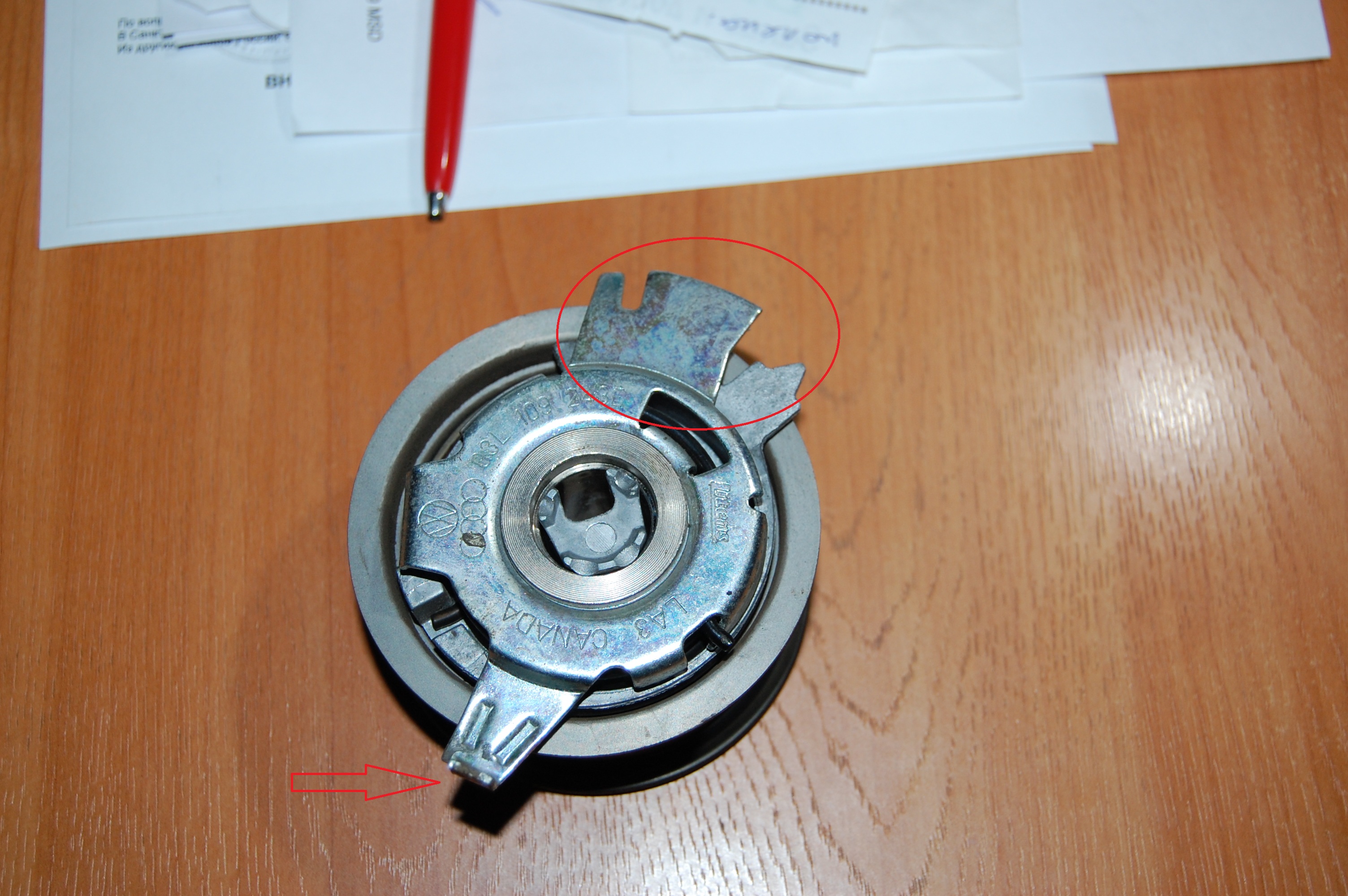

Значит по порядку- на блоке есть небольшое углубление куда стопорится выступ на ролике (стрелка на фото).
Ролик CBAB (после 180т)
Дальше крутишь шестигранником по часовой стрелке и смотришь чтобы пластина-стрелка была в прорези (обвел овалом). Кстати они вручную дов легко сомещаются.
OowoO CBAB ручка вариант

Re: Замена ремня ГРМ
Сообщение славник » 22 окт 2012, 21:19
Понятно, а что будет если они не совпали?
славник
Сообщения: 125
Зарегистрирован: 04 окт 2012, 20:09
Откуда: Марий Эл
Сообщение vvssoft » 22 окт 2012, 21:22
славник писал(а):Понятно, а что будет если они не совпали?
Будет ремень не так как расчитан натянут. Последствия- выход из строя раньше подшипника помпы или если не дотянул- возможен проскок. Короче лучше точно не будет. :(
