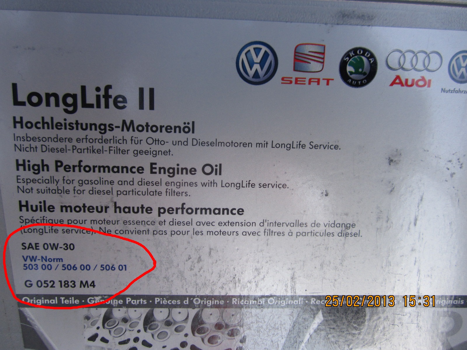

У меня допуск 503 00,506 00, лью оригинал через 7-8 тынов,и чесговоря не собираюсь отказываться,хотя деньги в кармане не еб@ться.
Но эта уже совсем другая история :D

Дэн,масло вот такое(5л.)
А насчёт фильтров(все по кругу - топливный,салонный угольный,масленный,воздушный) не знаю - посоветуй.
