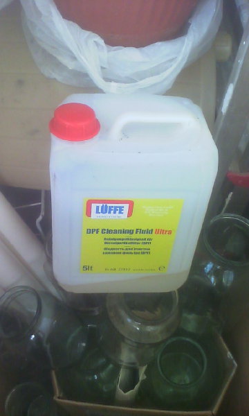

Re: Сажевый фильтр
Сообщение olegast » 24 апр 2015, 16:56
Всем привет, протестил вчера сосед моего коня на предмет хандры сажевика. Короче засор 96% - машина впала в аварийку. По словам Андрюхи(соседа) у него машина ушла в аварийный режим при 112%. Машины одинаковые, но выходит у каждой машины свой порог перехода в аварийный режим - оч. странно?? Одним словом сосед рекомендует мыть сажевик "по своему образу и подобию". Как я писал ранее у него все хорошо получилось.Так как и мне уже делали "промывку" без снятия (процедуру описывал выше) - веры всему этому мало, но почитав различные форумы и взвесив все( при удалении и мозги могут криво ппрошить(а кто пишет что и перепайка вовсе нужна параллельно с прошивкой)и турбина при отсутсии сажевика быстрее летит и не машина а трактор на выходе получается...) решил все же попробовать промыть. Причин не доверять соседу впринципе нет! ;) Дабы не кормить сервисменов и удешевить стоимость процедуры все буду делать своими руками. Да и шевство Андрюха надо мной пообещал взять в этом нелегком деле как бывалый! :D И "козликом отпущения" будет если что! :D :twisted: Прислал мне фотку чудо-химии что нужно купить и вот здесь я не сдержал смеха. Узнаете?))))
Бинго!!! короче уже заказал, сегодня привезут и на выходных будет час "Х"! Что получится отпишу!
...На крайняк - польский сажевик поставлю о котором писали выше ( :D это я сам себя успокаиваю)!!! :D
