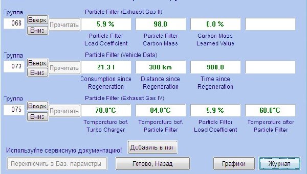

Сообщение Doktor » 01 май 2015, 14:49
Померил шнурком, вроде как фильтр забит на 58%.
По инструкции в старпосте попробовал включить принудительный прожиг.
В ответ увидел следующее:
Что можно попробовать?

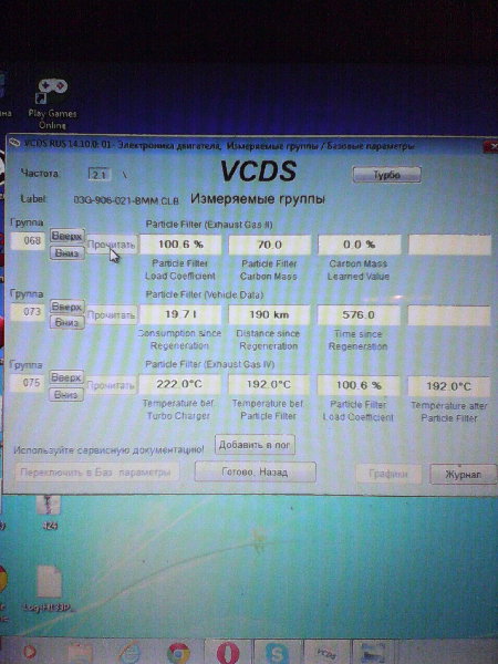

Ребят, я вообще новый в этом, расскажите, что плохо у меня, и нужно ли удалять DPF ?
PASSAT B6 2.0 TDI , BMP, универсал, механика, 2006 год.

TOMS880 писал(а):Ребят, я вообще новый в этом, расскажите, что плохо у меня, и нужно ли удалять DPF ?
У тебя в 068 группе показывает 83 грамма. Менять DPF надо когда 60 гр. У меня в 068 группе 77 грамма. Мне удалят DPF следующей неделе. Интересно какой у тебя пробег???
пробег 260к, почему тогда говорят что у меня все хорошо ?

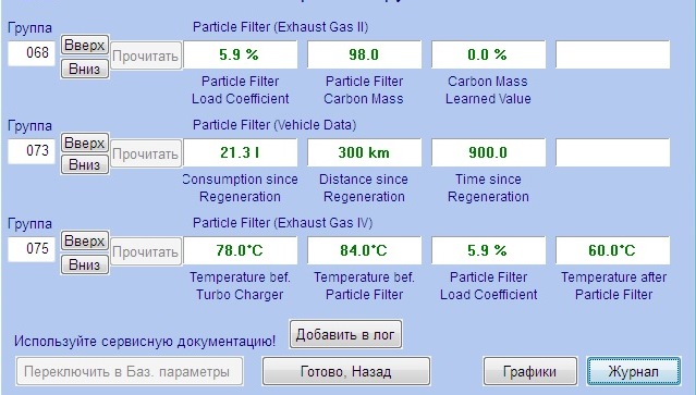

Сообщение серега123 » 26 май 2015, 20:08
Некоторые в этой теме просто вырезали, поставили пламягаситель и ездиют не прошивая. Другие просверлили сажевый. Наш сервис говорит, что нужно делать обяз. прошивку, глушить не помню какой то клапан... если этого не сделать, то будет не то давление в выхлопной системе и это будет негативно влиять на форсы, турбину. За прошивку и вырез просят 25 рублей, пламягаситель ставить не будут...
Чеки не горят, но сажи 98 грамм. Думаю может предыдущий владелец заглушил ошибки. Кто знает подскажите процесс, что делается?
Сейчас посмотрел регенерация уже делается каждые 200 км.
Сажевый показывает следующее.
