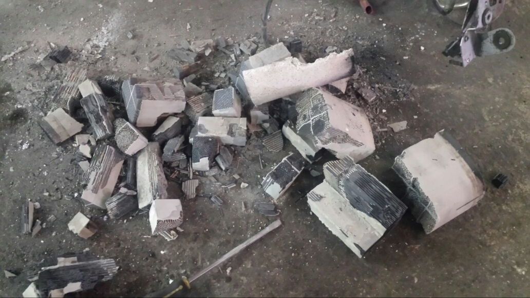

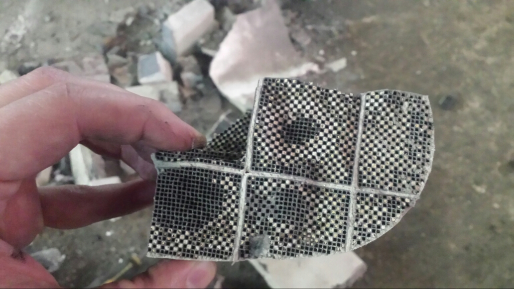

Сообщение Пауль » 13 июл 2015, 23:35
Привет комрады!
Долго не решался, думал, взвешивал все за и против и сегодня вырезал сажевый. Вместе с ним отключил ЕГР и вихревые заслонки.
Машина поехала, ошибок нет (тьфу 3 раза). Пока проехал 50 км по городу, завтра хочу попробовать по трассе.
Исходные данные - количество золы в сажевом 81 мг, ошибки по вихревым заслонкам.
В общем покатаюсь, чуть позже еще напишу.
По деньгам получилось 23 рубля без сход развала.
Пламягастиель не ставили, пока что постороннего шума и свиста не заметил.
Вот как-то так, фотки сажевого ниже:

Сообщение Hollywood » 14 июл 2015, 00:43
На фото абсолютно живой фильтр! :?
