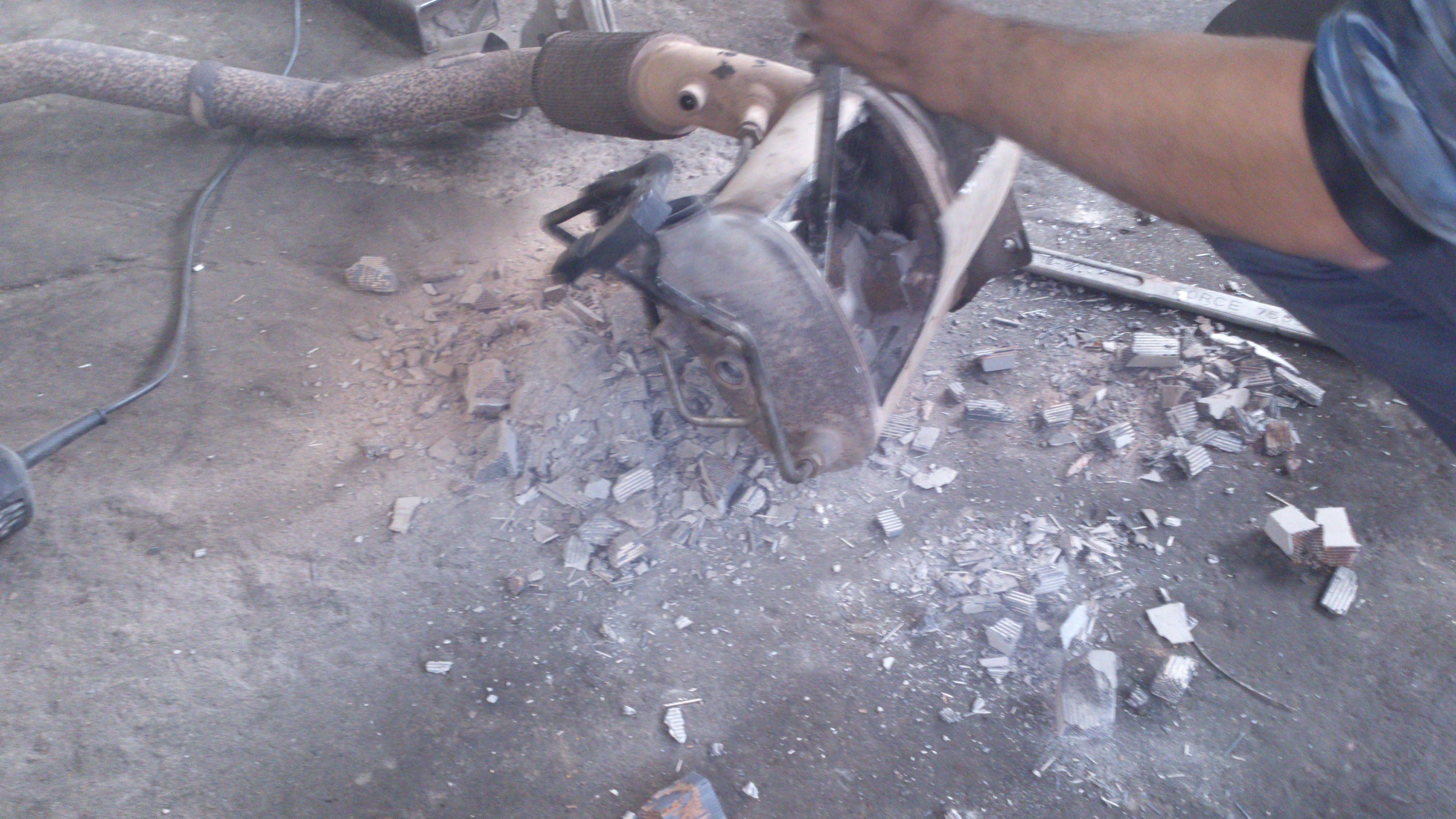

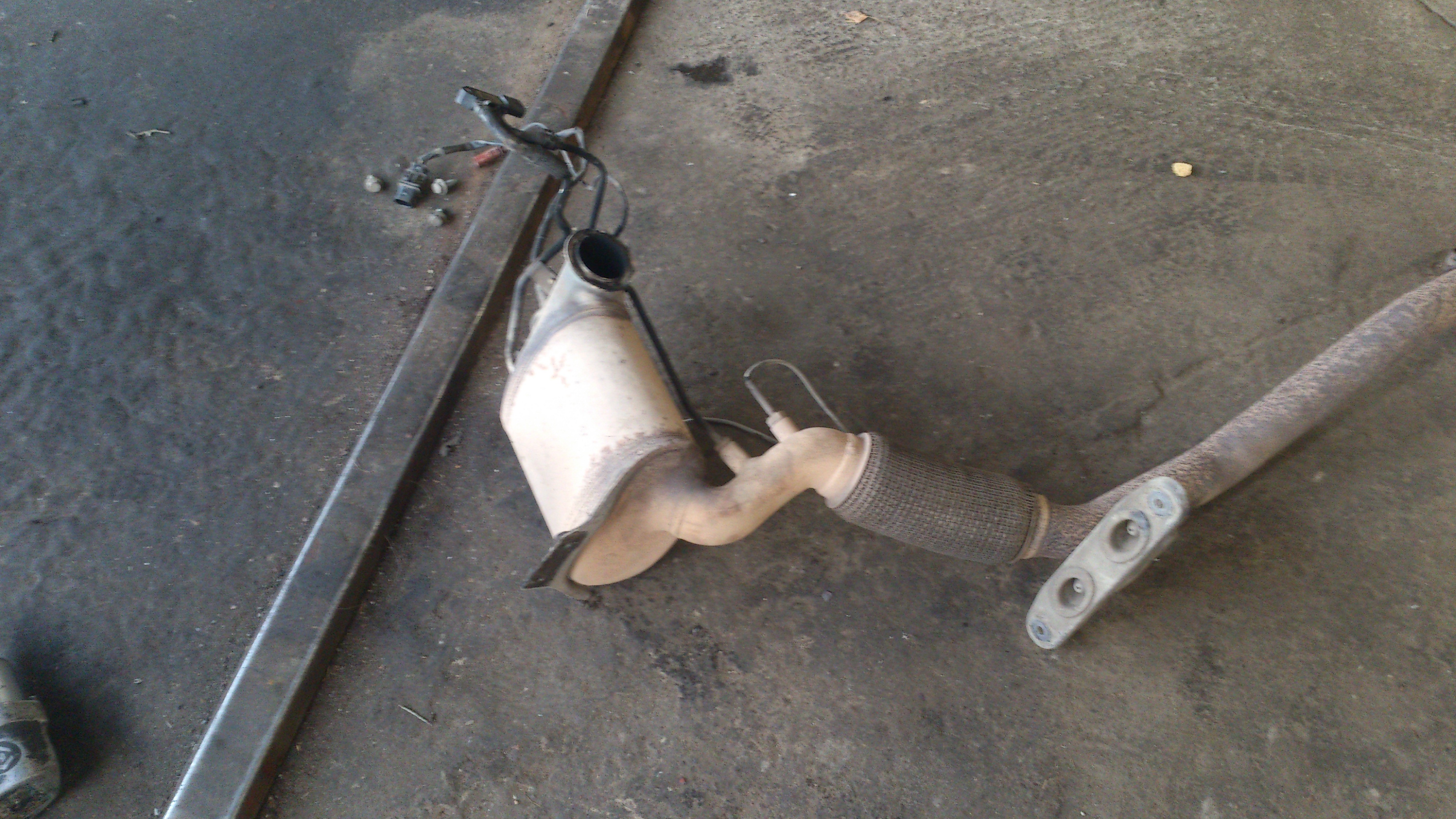

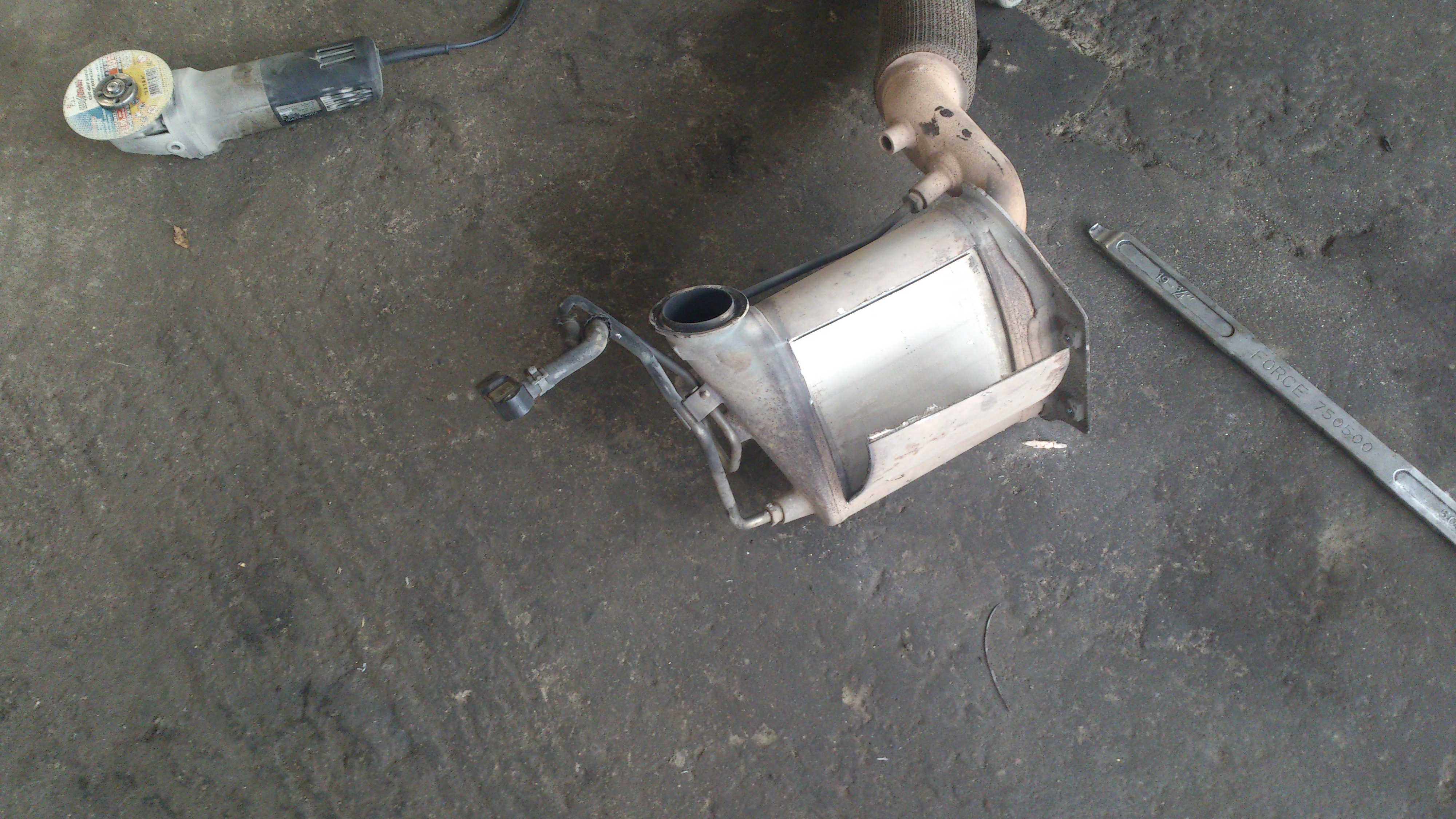

Re: Сажевый фильтр
Сообщение Alexanat » 19 ноя 2015, 10:19
Итак Привет Всем Парни!!!!!! Собственно вот и стал я обладателем авто теперь уже без сажи и с заглушенным EGR. Фотографий делалось не много. И выложить постараюсь чуть позднее. По ощущениям могу сказать следующее - по мне так движка стал работать как то полегче что ли..... Подхват с низов стал бодрее значительно. Дымит конечно по сравнению с прошлым чуть больше. Ну все равно. После удаления и прошивки мозгов поехали с семьей в Москву (380км. от Брянска) по делам семейным. Продул коня. Поездка без нареканий на железного друга. Никаких ошибок и прочего. Расход по моему такой же как и прежде 5,7-5,9 л на 100км. Полет нормальный. :D

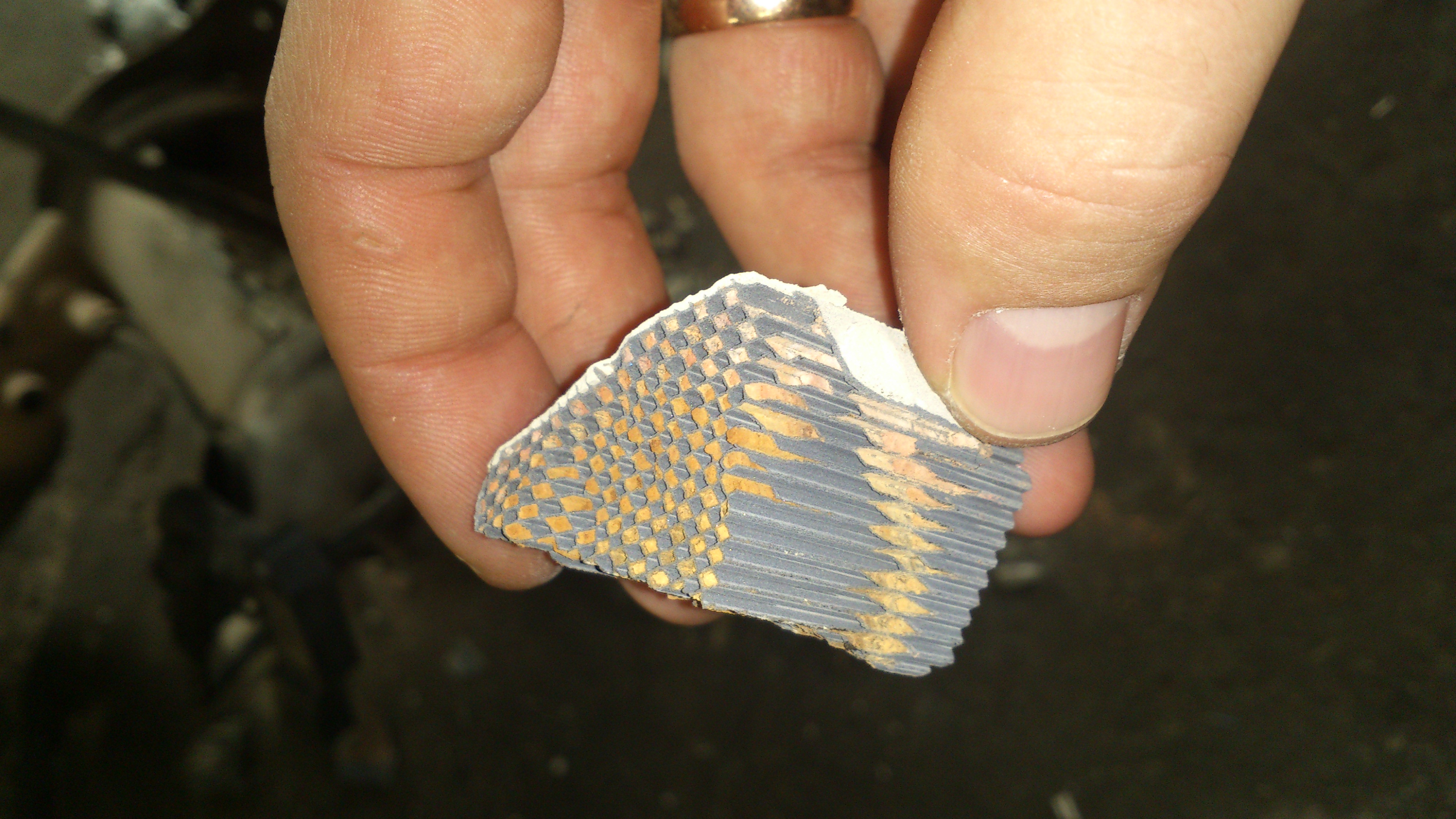

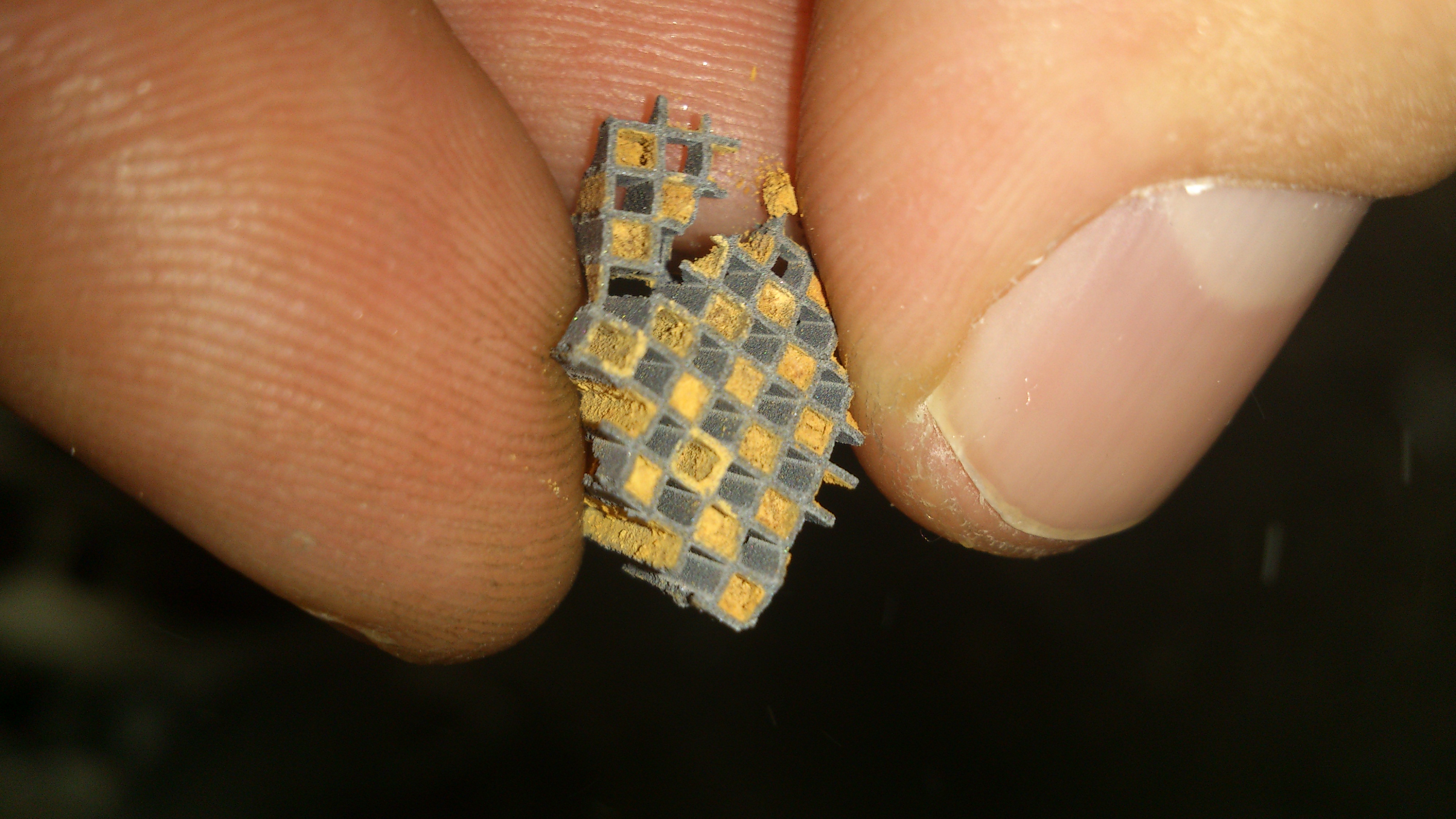

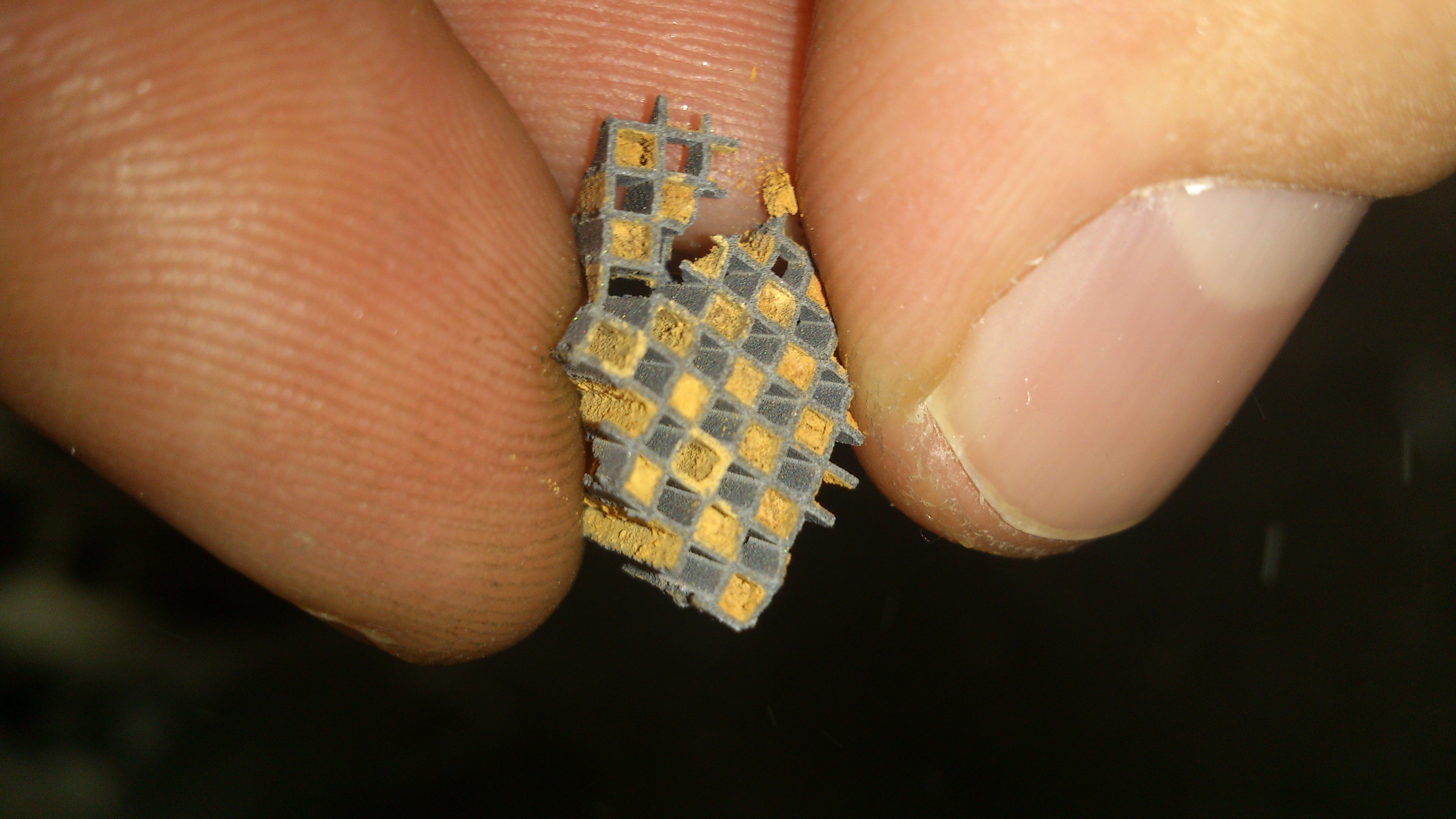

Сообщение alex46 » 24 ноя 2015, 21:31
А чего решил удалять?? судя по фотке нормальный ещё был... (не не там где в щепки разбит :lol: )
Да всё верно, но я просто снял фишку с ЕГРа, он без питания всегда закрыт... (на свав) радиатор не трогал соответственно. Пока езжу так, но дубак утром надоел, не греется вообще :( Это с учётом того что зимой итак закрываю радиатор утеплителем.
