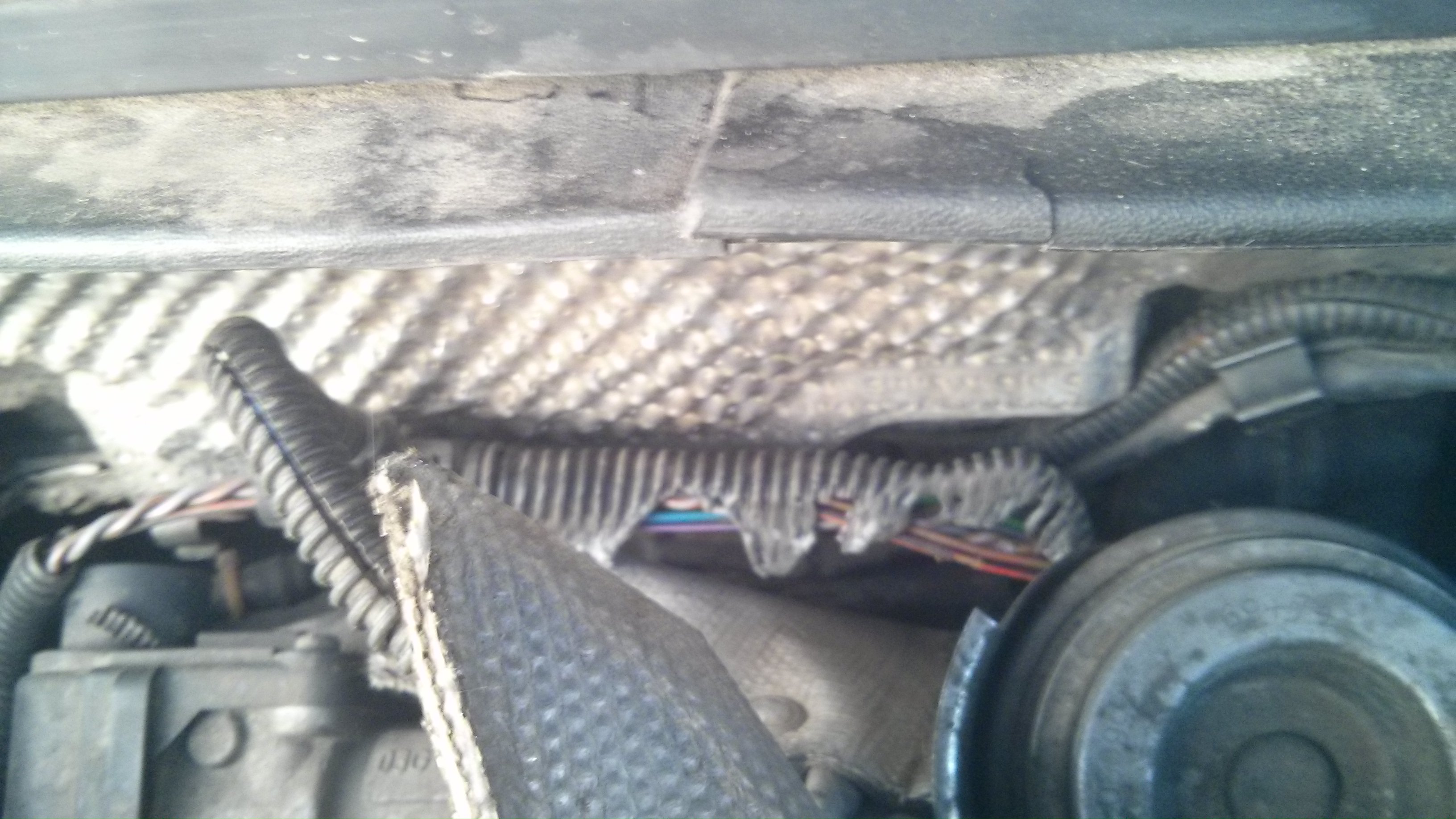

Всем привет и огромное спасибо за советы. Победил я этот пассат :D
Всё было из-за короткого замыкания в жгуте дроссельной заслонки, ошибка была v157 электропривод дроссельной заслонки короткое замыкание или обрыв. Это не позволяло провести регенерацию сажевого, в результате чего он был забит с вытекающими последствиями. Сначала проверил предохранитель, он живой, значит дело в проводке, взглянул за двигатель а там это :shock:

Captain V писал(а): взглянул за двигатель а там это
что и тд
ВСкрой толстую часть и ты ваще офигеешь.( если конечно еще не вскрывал ранее)
ВЫкиньте нах всю гофру всех шлейфов в моторном отсеке
наложите один слой винилки ( советую терминатор изоленту)
второй слой- TESA
и забудьте больше про обрывы ;)
Я у себя оставил так получил следующее
1 обрыв- обрыв датчика разности давлений
2- обрыв датчика темпы ( не пойму как умудрилось так перетереть)
3- как у тебя в том районе , обрыв экран клапана егр.

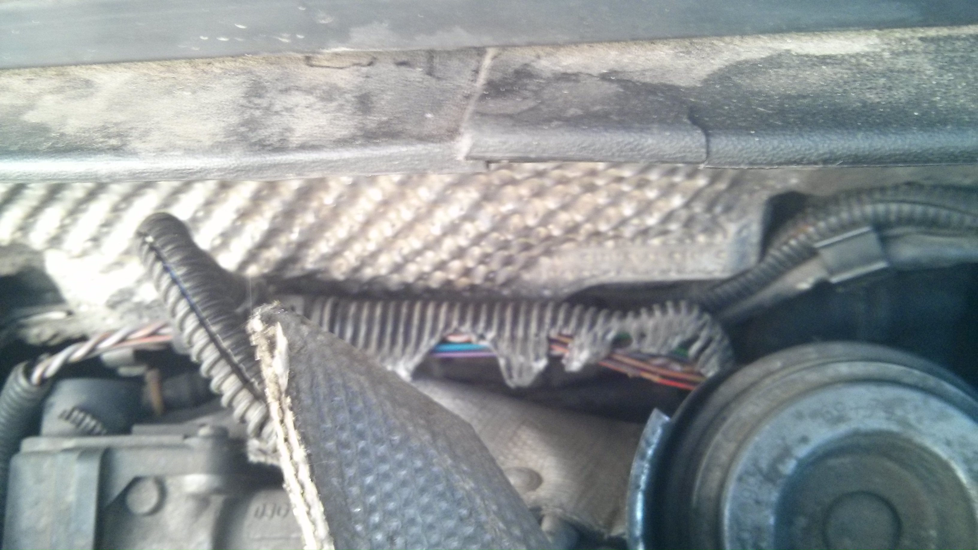

Сообщение Captain V » 29 янв 2016, 00:11
Снял оплавившую гофру, в одном месте были перегреты провода и изоляция просто осыпалась, за изолировал, уложил в новую гофру и её обмотал аллюминиевым скотчем. Затем провел принудительную регенерацию один без помощьника. Теперь так)
Это после
Это до

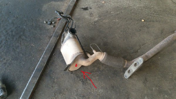

Коллеги, есть одна тема. Мой знакомый, на грузовом автомобиле, чтобы не покупать сажевый фильтр стоимостью 600000 рублей, разрезал глушитель с торца и просверлил в керамике два сквозных отверстия большим буром. Потом все заварил, и так ездит уже больше года. При этом ничего не прошивал. К сведению у него авто евро 5.
Хотелось бы услышать мнение специалистов о том, можно ли в наших авто просверлить забитый керамический картридж насквозь сверлом допустим на 30-40-50 мм, и ездить без всяких ошибок и прошивок?
Отверстие возможно сделать в месте указанном на фото (фото не мое, прошу прощения)
гена67
Сообщения: 250
Откуда: Смоленская область
