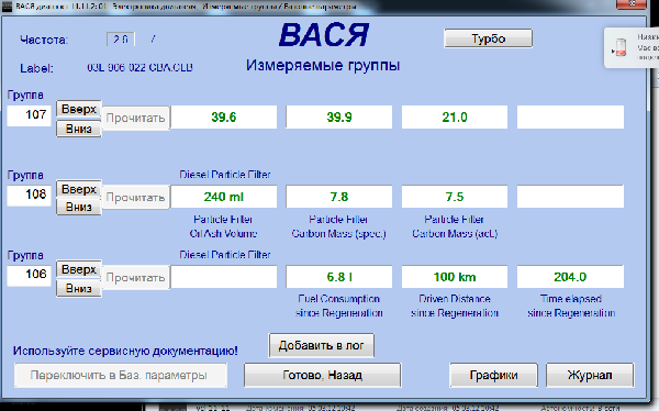

Приветствую товарищи, возник вопрос касаемо сажевого, ВАСЯ показывает 180ml из 175 максимальных рега проходит нормально и регулярно, значек забитого фильтра и тем более чек+спираль не загорались не разу, нелелю назад вернулся из дальней поездки, накатал порядка 5000, но при этом перед поездкой было тоже самое значение сажи(!). Нормально ли это, т.к. летом тоже хочу ехать на море, и боюсь встать на дороге. Спасибо заранее за совет.
VW PASSAT B6 2009г TDI 2.0 DSG6(CBBB) Highline OowoO
evgenysto
Сообщения: 86
Зарегистрирован: 02 апр 2013, 08:43
Откуда: М.О. Домодедово
Re: Сажевый фильтр
Сообщение voron79 » 04 май 2016, 16:52
evgenysto писал(а):Приветствую товарищи, возник вопрос касаемо сажевого, ВАСЯ показывает 180ml из 175 максимальных рега проходит нормально и регулярно, значек забитого фильтра и тем более чек+спираль не загорались не разу, нелелю назад вернулся из дальней поездки, накатал порядка 5000, но при этом перед поездкой было тоже самое значение сажи(!). Нормально ли это, т.к. летом тоже хочу ехать на море, и боюсь встать на дороге. Спасибо заранее за совет.
Абсолютно нормальные показатели. Значение сажи сколько ни смотри, не уменьшится. Это не сгораемый остаток. Если проблем нет, как вы и описываете, то все в порядке. В любом случае, сажевый внезапно не умрет. Но я бы на вашем месте взял бы с собой компьютер, чтобы в случае чего оперативно посмотреть и скинуть ошибки.
voron79
Сообщения: 620
Re: Сажевый фильтр
Сообщение MVK68 » 04 май 2016, 17:04
evgenysto
Привет.У меня уже показывает 198ml.Тоже чек не загорался ни разу.Прибавляется по 9 ml cразу.Думаю 9ml приблизительно на 13-14 тыс.км выходит.
