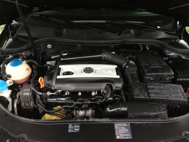

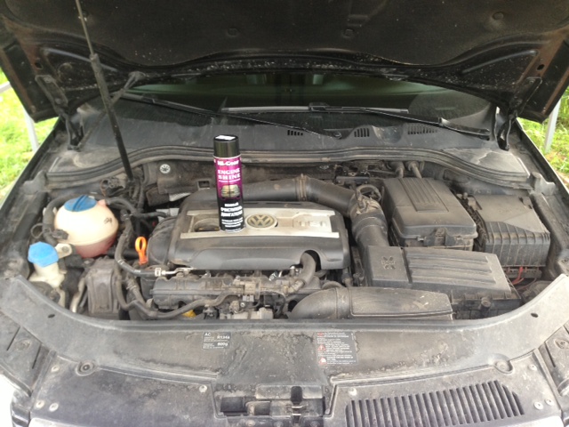

Вот и я помылся 8-)
До:

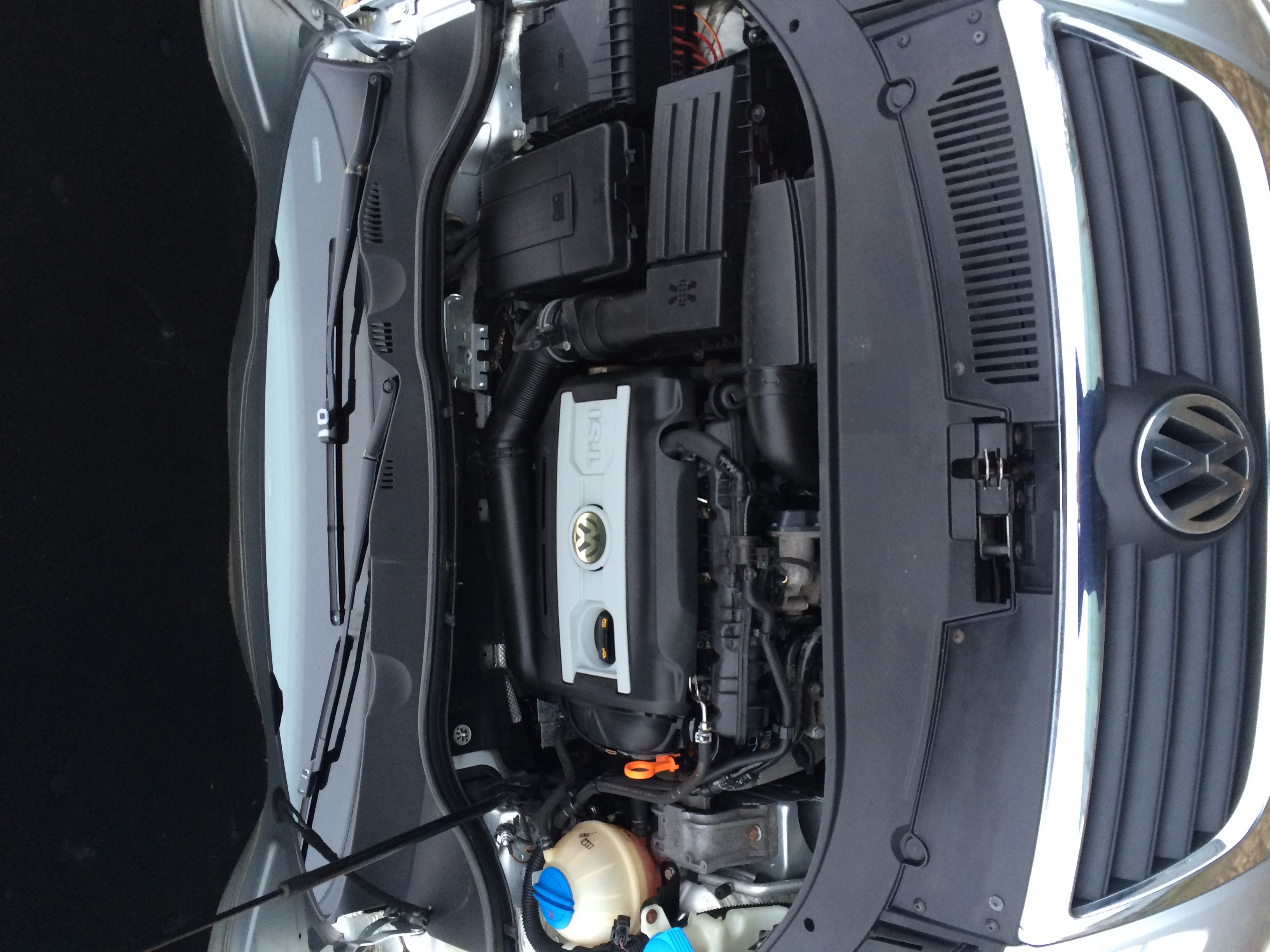

Сообщение Евгений87 » 10 авг 2013, 11:24
После

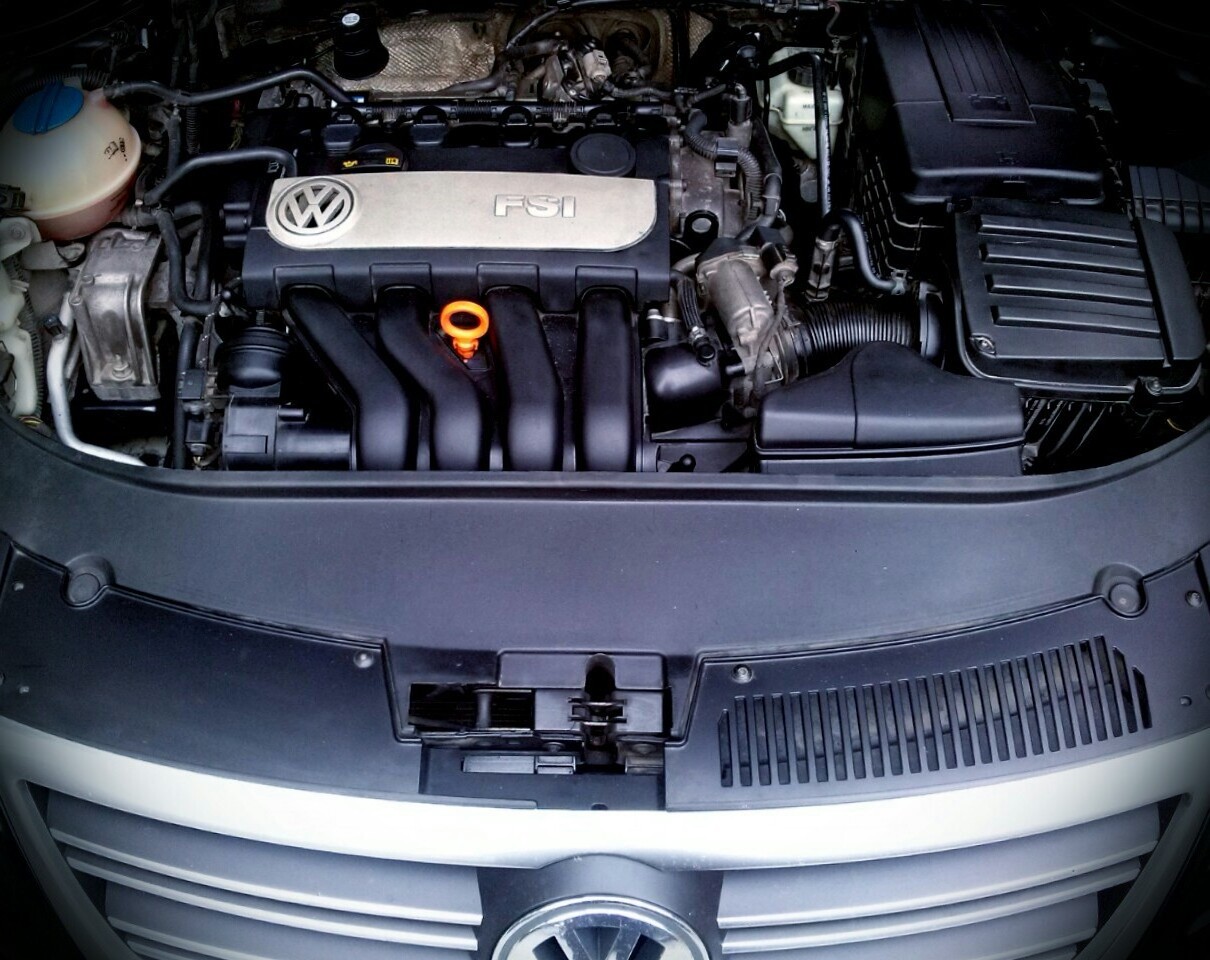

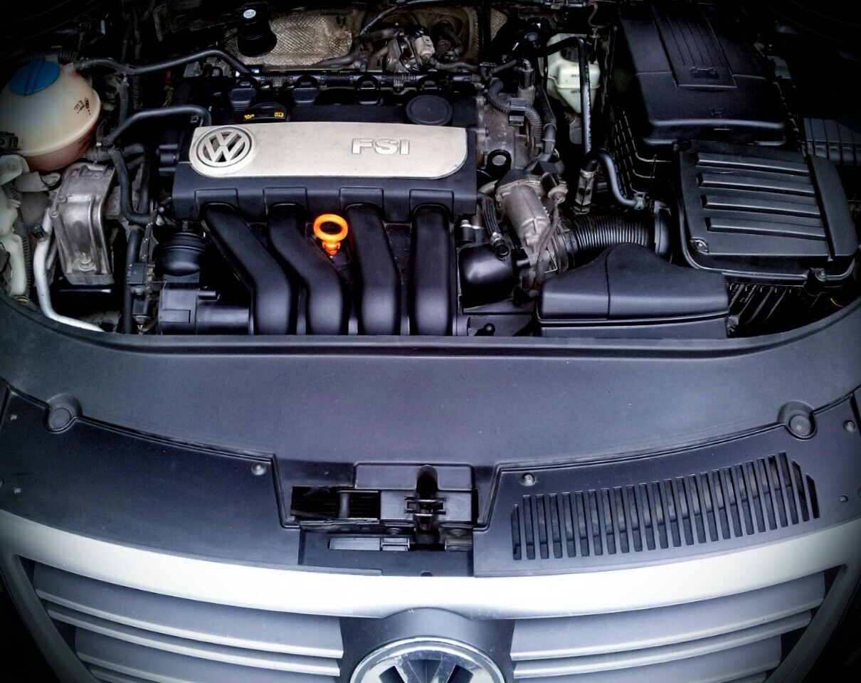

Сообщение Alekseich85 » 16 июл 2015, 20:53
Тоже помыл двигатель. Было страшновато, но теперь буду мыть. Пока мыл кузов под капотом всё высохло, ничего не продувал, завёл и поехал. Потом натёр полиролью для пластика.
Изображение[/img]
Изображение[/img]
Теперь с резинкой на кромке капота. Посмотрим на её работу...
