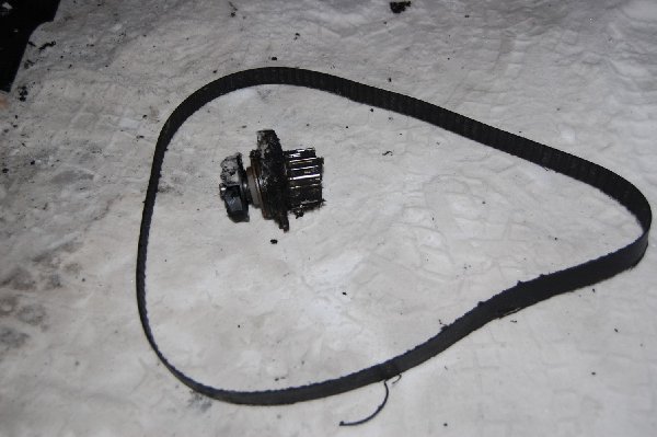

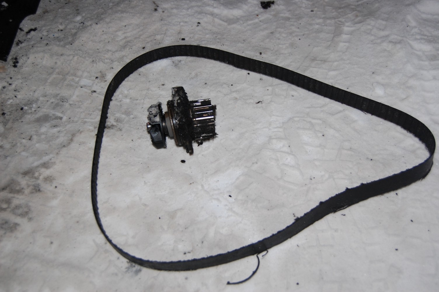

Сообщение vvssoft » 23 дек 2012, 19:38
Приехал сегодня братишка- "сэкономил" маненько на помпе. Надеюсь другим будет уроком эта фота (автос-шкода дизельная).
Сейчас молится чтоб тока этим все обошлось :( Везучий- видимо когда клинануло помпу, зубья на ремне срезало не до конца- и перескок был маленький. Собрали- все ок, даже сам завелся :D Ремень кстати отходил 95т (замена при 90т), ф помпа 185т. Если-бы делал вовремя- все было бы ок, а так на -20 чето долго получается усе :(

Сообщение Amplify » 26 дек 2012, 08:50
vvssoft писал(а):Приехал сегодня братишка- "сэкономил" маненько. Надеюсь другим будет уроком эта фота (автос-шкода дизельная).
на чем "сэкономил" - на ремне или помпе ? :?

Сообщение vvssoft » 13 янв 2013, 19:02
GoOz
На всех современных моторах при обрыве ремня ГРМ клапана встречаются с поршнями. Но есть вероятность благополучного исхода при обрыве на хол ходу. Так например у брата (фото выше) клинануло помпу, ремень съело почти весь- но не порвало, машина заглохла и он естественно пробовал ее завести. В его случае все обошлось ;)
