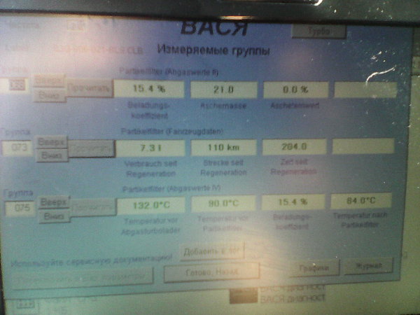

Сообщение Максимус » 23 июн 2016, 10:03

Поясните чет не могу не много догнать.
Как писалось пашей на первой странице
68гр 2 окно у меня 21.0 предел 60 походу всё норм???
73гр 1 окно сколько сожжено с последней реги в литрах у меня получается 7.31 -это много или мало ???
75 гр. 2 окно у меня там значение 90.0 С это забитость в процентах , но на фото в третьем окне величина в процентах у меня 15.4% , во втором окне в градусах а втретьем в процентах мож я чет не то понял и сколько максимум ???

Сообщение pashustic » 25 июн 2016, 15:01
Максимус
Жестььь.. Прочитал.. 90 это забитость..капец по русски написано градус цельсия.. Без комментов.. Жара наверное

Паш привет , тогда на первой странице темы нужно поправить, что забитость фильтра в процентах это 75 гр. третье окно, а у тебя написано второе

Сообщение pashustic » 01 июл 2016, 08:43
Максимус писал(а):
pashustic писал(а):Максимус
Поправил..но не сложно догадаться и отличитьпроценты от температуры

Я что-то неправильно делал или тут только вырез светит?
