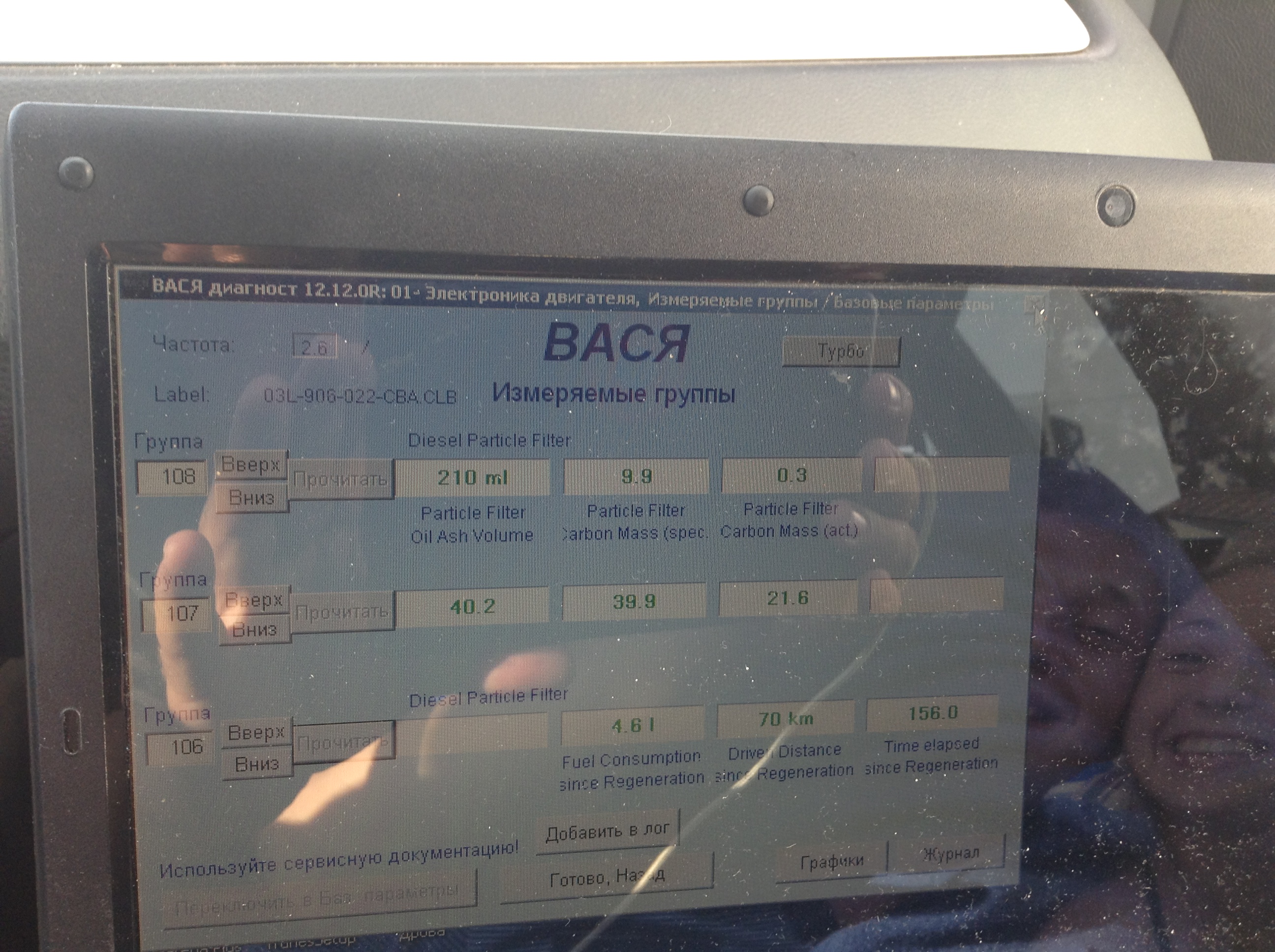

Сообщение Danser » 01 сен 2016, 17:17
Здравствуйте товарищи комрады!!
Подскажите сколько с моими показателями ещё жить этому зверю??

Сообщение pashustic » 01 сен 2016, 17:58
Danser
Прива
Езди и катайся.. Рега проходит, будешь париться когда возникнут ошибки в 1 блоке или пропадет резвость авто

Сегодня заменил датчик ОГ. Номер указанный Александром оказался верным для моего CBAB. Ранее он имел другой номер, но после всех замен номеров этот последний и точно подходит. Спасибо.
Так же спасибо Пашустику за активную поддержку пользователей.
После замены датчика, потёр все коды.
Рега успешно запустилась, сажевик прожег.
Инструкция по прожигу, в первом посте!
Сначала не понимал запустилась или нет.
После входа в закрытую область ... и ввода всех команд, снимаются ограничения с двигателя и вы вновь ощущаете появление турбины. Это первый знак что вы на верном пути к запуску регенерации.
Но будте бдительны. В прошлый раз я запускал регу, программа раздушила двиг, появилась турбина, но температура не росла. Оказалось что всплыла ошибка. Писал о ней выше- датчик ОГ.
Устранил.
После этого запустил ещё раз.
А когда поперла температура все стало ясно. Запустилась!
Поднималась температура до 640 градусов. Не выше. А по окончанию реги начала опускаться.
После того как поднялась температура потихоньку начала снижаться сажа.
Двигаться нужно до последнего. Программа сама по окончанию процедуры перестанет подоврать обогощенную топливом смесь и начнёт заметно опускать температуру. В это же время погаснет глушитель на панели приборов.
Как температура упадёт, паркуемся, передергиваем зажигание и все готово.
Я на всякий случай потёр все коды. Все погасло, а/м едет весело.
У меня ДСГ, гнал на 3-Й в ручном режиме. Обороты порядка 2000. Примерно км 20-30 по трассе. Минут так 20.
Контролировал по группам 108, 105 и 102.
Надеюсь и моя инфа кому то поможет.
