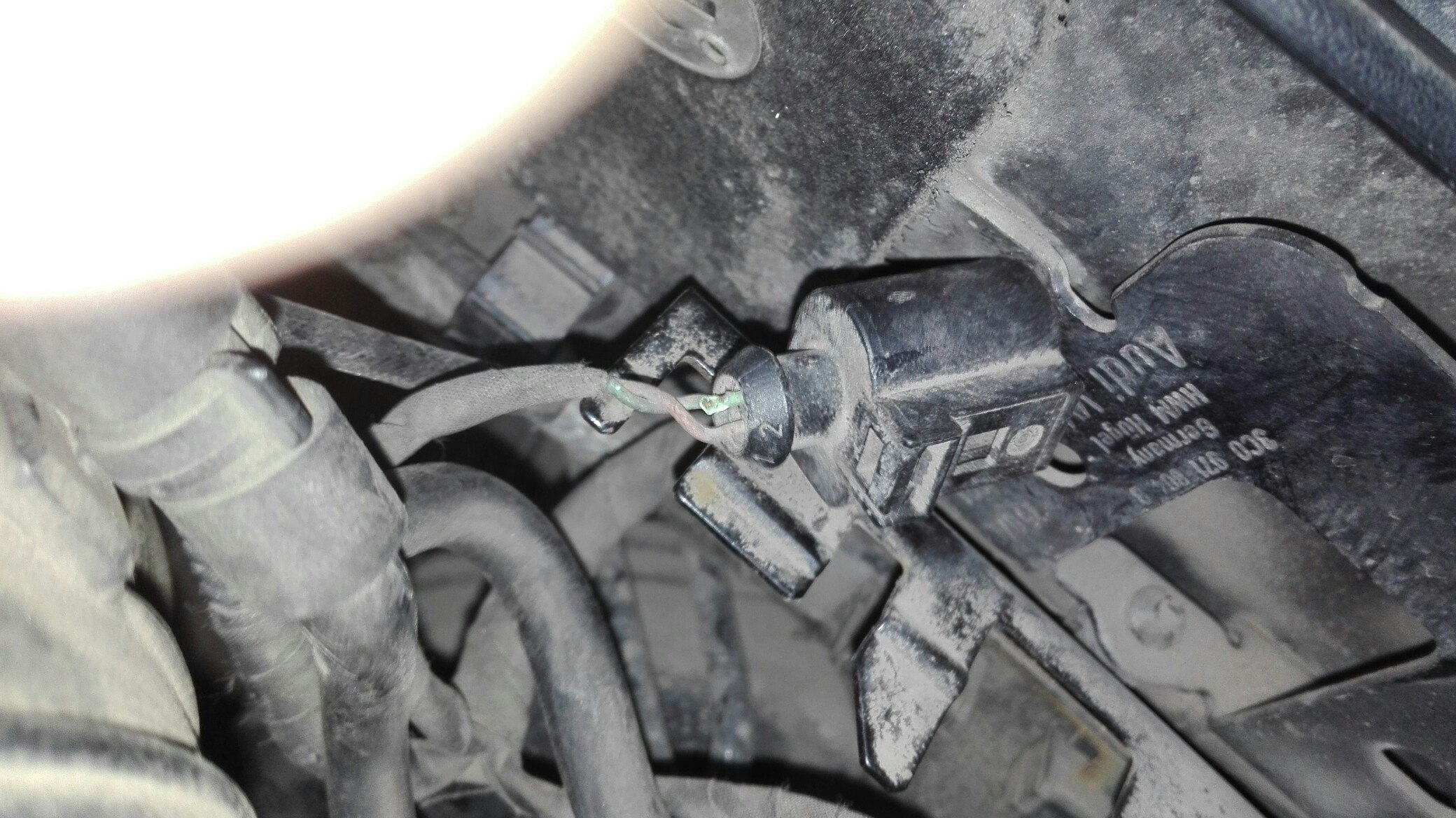

Сообщение alekst1201 » 13 окт 2016, 09:05
alekst1201 писал(а):
andrei19805 писал(а):Когда разбирался со своим, в магазине сказали что у меня в оригинале должен был быть GP, но сейчас номер заменён на EC. Так что это должен быть один и тот же датчик. Позадовай вопросы про замену номера, там где будешь его брать. Более того там было несколько замен и может быть ещё и третий номер который так же подойдёт.
Спасибо за ответ, значит подойдет)
у меня в оригинале идет с буквами АР, но его заменили на СЕ ))) а раз вам вместо GP подошел СЕ , значит и мне подойдет, запутали совсем с этими заменами
поменял датчик - стало еще хуже! ошибка начала появляться сразу при начале движения. Поставил старый - тоже самое, трогаешься и тут же ошибка. Полез по проводам и нашел причину, оказывается отгнил провод от фишки))) Буду паять, колхозить... зря только датчик купил)))

Сообщение pashustic » 13 окт 2016, 10:57
alekst1201 писал(а): Буду паять, колхозить... зря только датчик купил)))
пипец ты ламер.. а сразу глянуть проводку религия не позволяла ?? :shock: :o :D
Вроде не новичек..а битый гусь)))

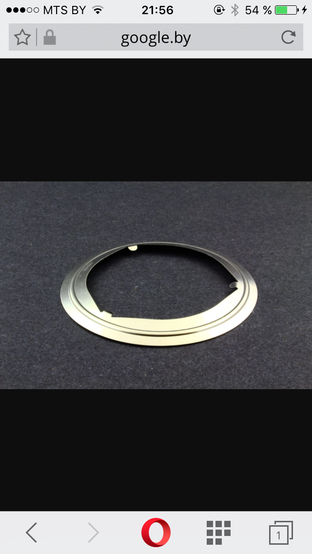

Сообщение chyktalik » 13 окт 2016, 18:27
Приветствую.помогите разобраться в чём причина.удалил сажевый фильтр программно и физически.после удаления при заводке,под капот(в районе клапана егр) на секунд 10-15 пробиваются выхлопные газы.куда копать?

Сообщение chyktalik » 13 окт 2016, 22:08
Я так понимаю эта прокладка.как она правильно устанавливается и за чем внутри три выступа?

Сообщение alekst1201 » 13 окт 2016, 22:41
chyktalik писал(а):Я так понимаю эта прокладка.как она правильно устанавливается и за чем внутри три выступа?
это уплотнительное кольцо ставится между сажевым фильтром/катализатором и турбиной, а выступы эти для того, чтобы оно не выпадало, когда снимаешь хомут и отводишь сажевик в сторону.

Сообщение chyktalik » 14 окт 2016, 11:48
Спасибо за помощь.так и оказалось что криво поставили хомут с прокладкой.
