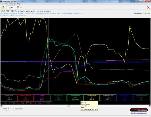

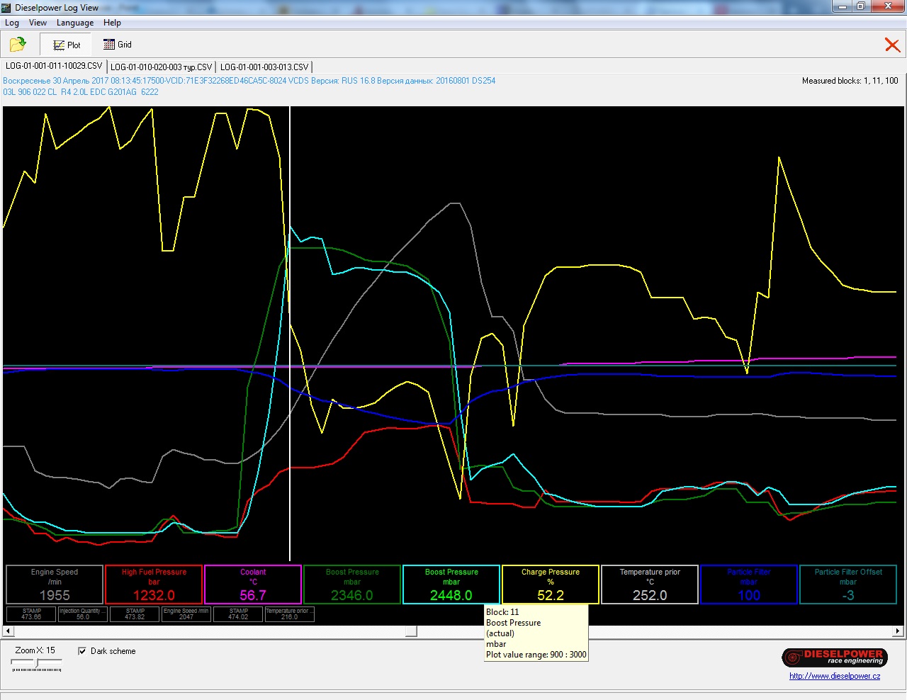

Всем добрый день! Меня немного напрягает в машине почти постоянный затуп при резком нажатии на педаль газа, сделал небольшой лог:
Есть отставание по наддуву, мне кажется что виною уже забитый сажик, т.к. противодавление в фильтре иногда растет до 300+мбар. Ошибок по сажику никаких нету, он вообще не доставляет проблем, но пробег в 350+т.км и показания в 108 группе 228мл., как бы намекают, что фильтру пора на покой и он уже мешает.
Хотя может надо геометрию турбины почистить?

Re: Сажевый фильтр
Сообщение pashustic » 01 май 2017, 14:36
Spec
Когда уже научитесь норм графики делать :mrgreen:
Зы где отстование ты увидел? ;)

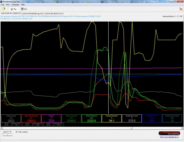

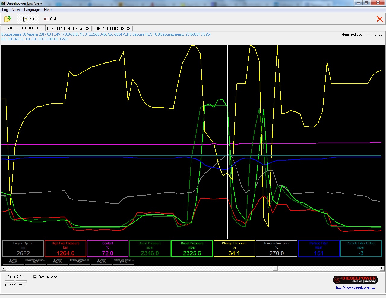

Re: Сажевый фильтр
Сообщение Spec » 01 май 2017, 15:10
pashustic, отставание от запрашиваемого давления наддува в начале, вот еще один скрин:
Времени нету нормальный график сделать. Пока до работы ехал, записал его.
