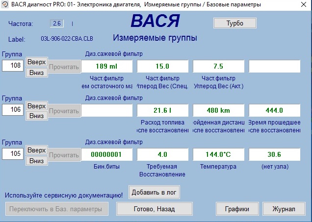

Помогите плз! Купил машину, а сажевый не проверил. Сейчас посмотрел заполненность фильтра, а она 189мл :cry:
Что делать? Куда бежать? На панели никаких ошибок нет. фильтр себя никак не проявляет. Машина едет, слабовато конечно (всё таки 110 сил), но едет до 140 и выше. Двигатель CBDC 2.0TDI CR
Хелп!

как часто включается регенерация? если не чаще 300 км то езди дальше, т.к это значение расчетное.

Сообщение bonYa » 29 сен 2017, 17:47
alex46 писал(а):как часто включается регенерация? если не чаще 300 км то езди дальше, т.к это значение расчетное.
Добрался до компа и вот что показывает "Вася"

Сообщение alex46 » 30 сен 2017, 08:00
это цикл езды по городу или приобладает трасса?
Вроде нормальные показания, примерно через 500-600 км у меня всегда регенерация была, сажи было вообще до 100 мл - вырезал сажу но без нее не нравится :( воняет на холодную, штатный кат не справляется. Думаю обратно "запилить" благо элемент не выкинул, а потом взять кат б/у с РФ дизеля (тигуан калуга).

Сообщение bonYa » 30 сен 2017, 10:00
В основном по трассе пробег. На следующий день в городе включилась регенерация, но длилась она очень не долго, минут 5 и выключилась. Машину не глушил, регенерацию не прерывал
Кстати видел в Польше такую услугу как "регенерация сажевого фильтра". Суть её вот в чем: первым делом сажевик прокаляют в индукционной печи при температуре около 700градусов, потом продувают воздухом, а потом химией моют. При этом дают гарантию год и 50тыс пробега. Единственный минус - это надо им привозить чисто сажевик (съёмом с авто и установкой они не занимаются). Цена вопроса от 140-280$ в зависимости от конторы.

Сообщение Daniliv » 30 сен 2017, 13:53
Решение хорошее, прокалить и в обратку продуть сжатым, что бы сажа вылетела. Но цена не разумна без демонтажа-монтажа.
