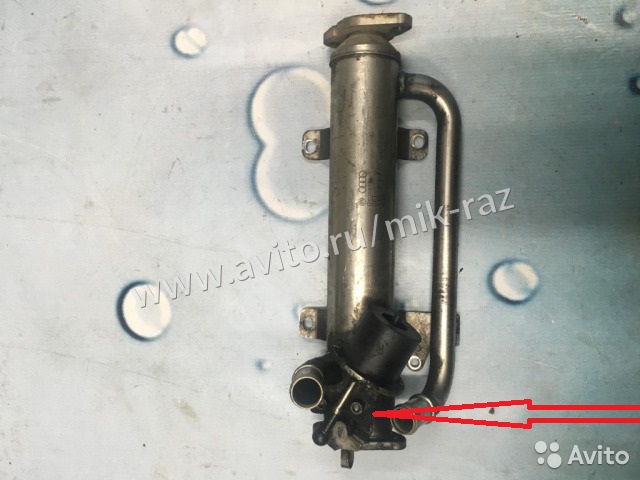

менял недавно маховик и мастер сказал что егр "сечет" в районе переднего левого колеса и "ошибок нет, если денег нет лишних то можно и забить , потом заглушиш и все".
дык вот сегодня когда авто полностью прогрелся то в районе этого самого колеса я услышал тсык-тсык-тсык.... типо как воздух травит/сосет. приехал домой - тишина, прокатился еще чуток- тсык-тсык-тсык.

Сообщение Daniliv » 25 мар 2018, 00:29
Была такая трабла. Сечет через привод заслонки у сажевика. ЕГР не всегда открыт. Постойте на месте через некоторое время начнет шипеть, газку дайте чутка и сразу отпустите и тишина, потом опять повториться. Есть тема по ремонту этого саксофона. Я нашел относительна дешево живой сакс и просто заменил.
Re: Сажевый фильтр
Сообщение Павлюка » 25 мар 2018, 18:40
Daniliv писал(а):Была такая трабла. Сечет через привод заслонки у сажевика. ЕГР не всегда открыт. Постойте на месте через некоторое время начнет шипеть, газку дайте чутка и сразу отпустите и тишина, потом опять повториться. Есть тема по ремонту этого саксофона. Я нашел относительна дешево живой сакс и просто заменил.
а, если не сложно, можно на схеме показать место? или номер детали из под которой сечет?

Сообщение Daniliv » 27 мар 2018, 10:37
Фотка не моя.
Проблема вся здесь.
Есть варианты ремонта, на пассат клубе.

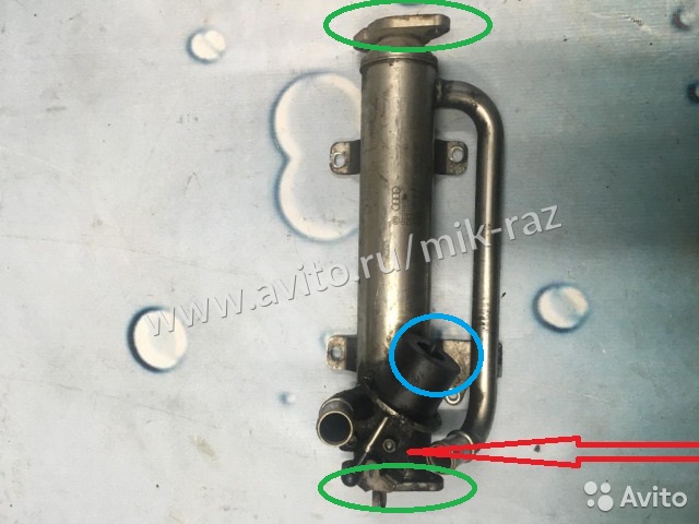

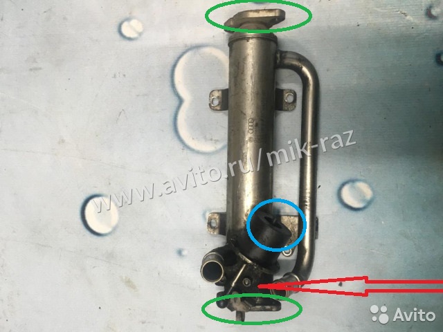

Сообщение Павлюка » 27 мар 2018, 12:51
мастер показывал на сечь чуть выше стрелки (обвел синим). но по идее если буду отшивать и ставить заглушки (обвел зеленым) то проблема тоже решится?

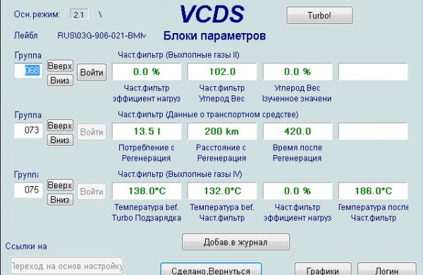

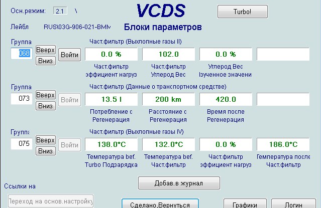

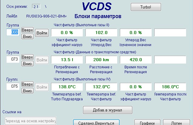

блин, теперь точно буду вырезаться+отключаться+прошиваться. на обеде глянул сажа более 100 :-( регенерация 300км назад а процент почемуто 0%. как так.вечером скрин сделаю. ошибок нет (кроме постоянных по эмулятору чейнджера и рейки и имоба изза автозапуска сиги)

Re: Сажевый фильтр
Сообщение Daniliv » 29 мар 2018, 10:30
Почти верно.
Рега у меня меньше (КМ), а вот забитость больше. И нет дискомфорта.
