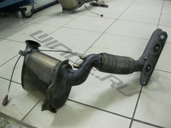

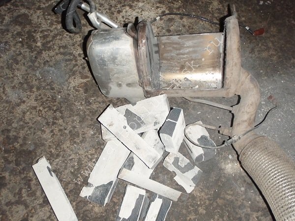

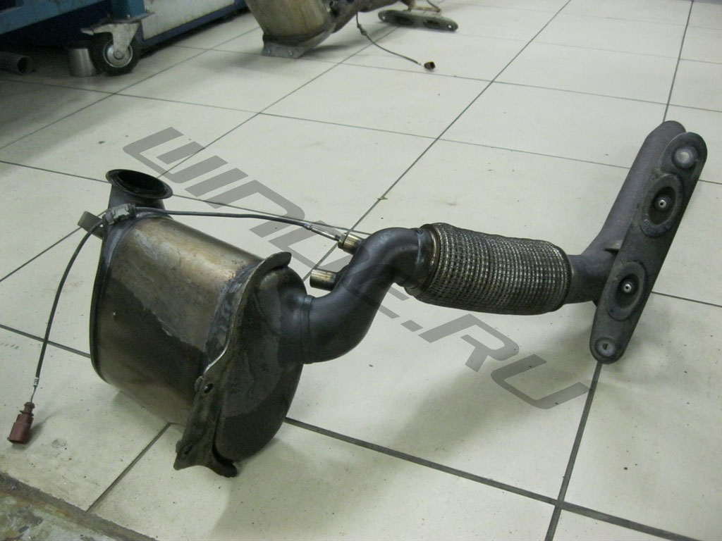

вот, они (сажевые для 2,0 дизеля) оказывается двух типов бывают, с катализатором в одном корпусе и без. походу у тех у кого не в одном корпусе то он ранее стоит в отдельной банке.
если у меня в одной то вы бивать точно не стоит, только резать извлекая только сажевик.
ранее просто все картинки попадались того сажевика который без катализатора в голове.
с каталиком
без ката
