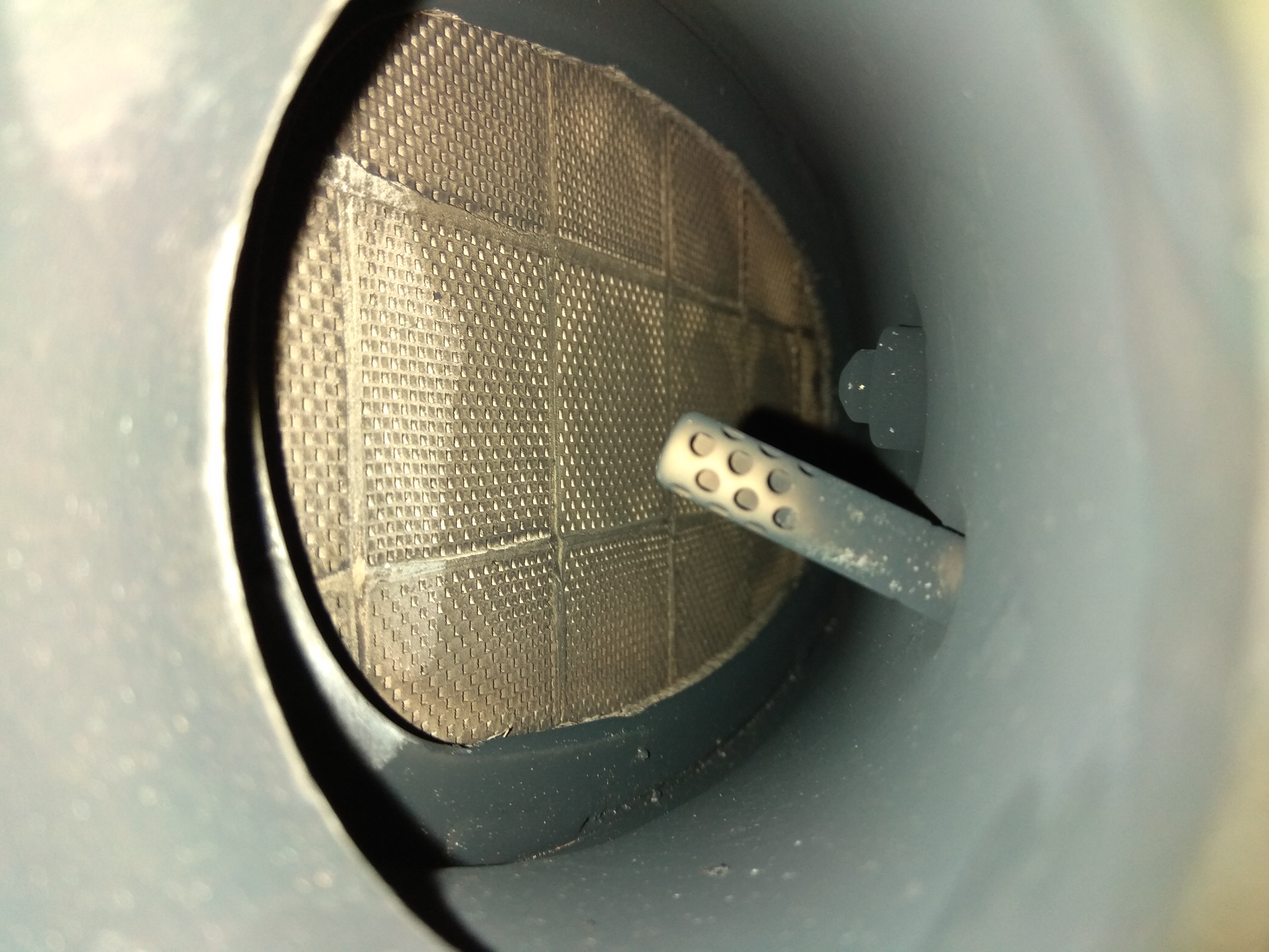

Обращаюсь к специалистам!
вот достал я сажевого фильтр
Свотографировал его внутренность
И меня смущает что он не выглядит забитым
Что скажите??

yandruh писал(а):Обращаюсь к специалистам!
Что скажите??
Привет, так он поверхностно и не забивается а вся сажа остается внутри меж сот...больше и сказать то нечего :?
Re: Сажевый фильтр
Сообщение yandruh » 18 авг 2018, 17:12
Короче побоялся я лить всякую химию в сажевик промывал просто кипятком и компрессором продувал
Сажи вообще небыло
Вода проходила быстро и была чистая
По этим косвенным признакам можно сказать что сажевик чистый???
Или я заблуждаюсь

Re: Сажевый фильтр
Сообщение alex46 » 18 авг 2018, 21:10
Попробуй химию, там как бы не сама сажа остается а "кокс" - прижаренные частички масла, которые неминуемо с жизнью мотора в нем остаются...
это как сковорода старая - вроде чистая но нагар не отмывается "водой".

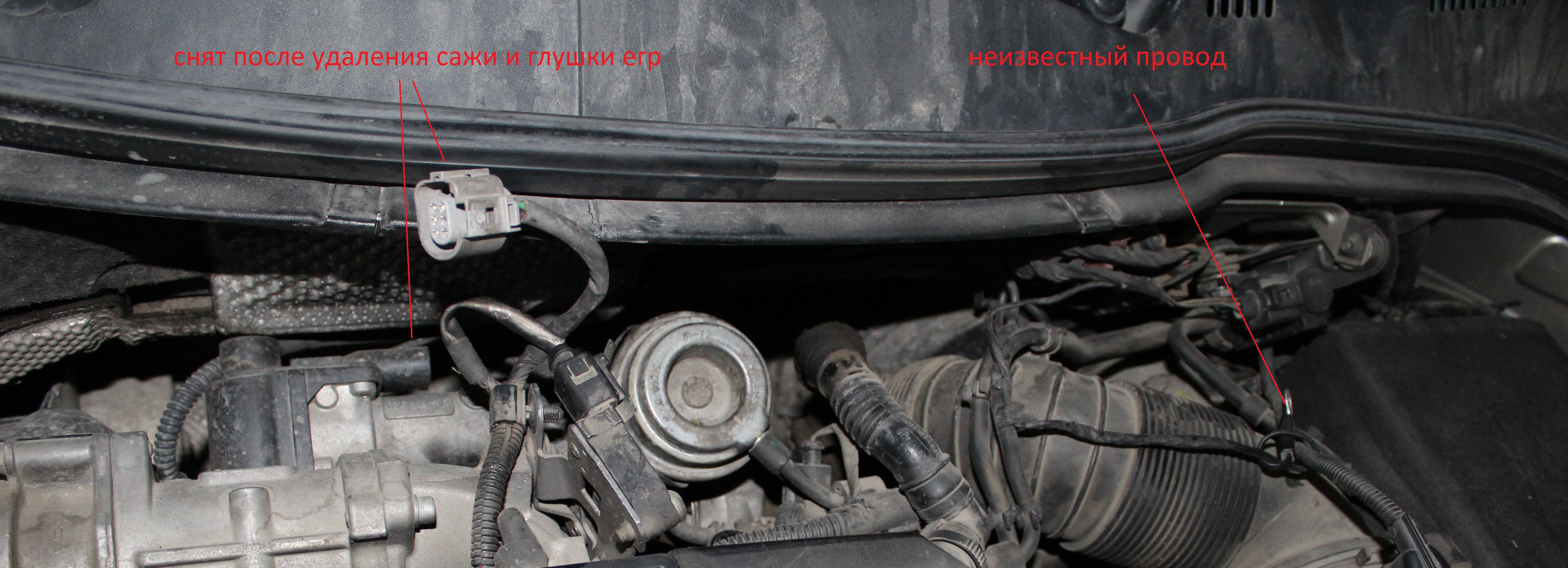

Сообщение Павлюка » 30 авг 2018, 06:40
Чтобы не плодить темы, напишу тут.
Исходные данные: дизель бмп, сажевый удален с полгода назад. проблем/ошибок небыло.
Хронология событий: за пару дней до поездки снимал аккумулятор.
Поехали на юг, прокатив ~1500км выскочила "енгине ваулт сервисшоп" и мигнула спиралька.
Прокатив еще 500-600 история повторилась и выскакивала в дальнейшем периодически каждые 2-3 часа. далее + выскочил чек.
приехав на место (4700км, почти залпом, отдых авто 2 раза по 2 часа и пару раз по 20 минут) авто было поставлено и не трогалось 5 дней.
Просканировал васей,
Адрес 01: Двигатель Маркировки: RUS\03G-906-021-BMM.clb
Часть No SW: 03G 906 021 NK HW: 03G 906 021 AB
Компонент: R4 2,0L EDC G000AG 9972
Пересмотр: --H07--- Серийный номер: VWZCZ000000000
Кодирование: 0000078
Заказ #: WSC 78433 150 85394
VCID: 75E0D9481CC137E9CA-8020
1 Ошибка найдена:
001350 - Датчик 1 температуры ОГ; ряд 1
P0546 - 000 - короткое замыкание на плюс - Не постоянный
Готовность: 1 1 0 0 X
сделал очистку ошибок. чек не уходит.
поехали обратно, всё равно выскакивает тоже самое, при примерно каждом 8-10 "тапковании" при обгоне, причем если нажал "газ" и она выскочила и держать педаль в одном положении то спираль будет долго мигать , если же добавить газа или сбросить то перестает.
просканил, таже самая ошибка.
тяга не пропала, работает ровно, расход все те-же 4,8-5,0.
доехали благополучно в 15:00. в 17:00 помыл машину снаружи (на пол пути домой тоже попадали в жесткий дождь, часов 6 шел). 18:00 поехал по делам и увидел что чек не горит. потапковал- спираль не загорается.
след.день спираль опять стала появляться, очень редко но выскакивает.
подскажите где что проверить под капотом, или может что в прошивке слетело после отключения акумы и теперь надо васей поправить?
добавлю фото подкапотни, там один штекер снят после удаления сажевого и отключения/глушения егр. + один провод непонятный присутствует, скорее всего от сигналки, не могу понять.
Последний раз редактировалось Павлюка 30 авг 2018, 06:55, всего редактировалось 1 раз.

Re: Сажевый фильтр
Сообщение Daniliv » 30 авг 2018, 11:26
С датчика разности давления не снят разъем, может от туда ноги растут. Хотя программно он должен быть отключен.
Re: Сажевый фильтр
Сообщение Павлюка » 30 авг 2018, 18:35
Daniliv писал(а):С датчика разности давления не снят разъем, может от туда ноги растут. Хотя программно он должен быть отключен.
можно на фото его показать? и как программно отключить?

Re: Сажевый фильтр
Сообщение Daniliv » 30 авг 2018, 20:27
Слева от актуатора.
Если сажевика нет, значит и программно он отключен.
