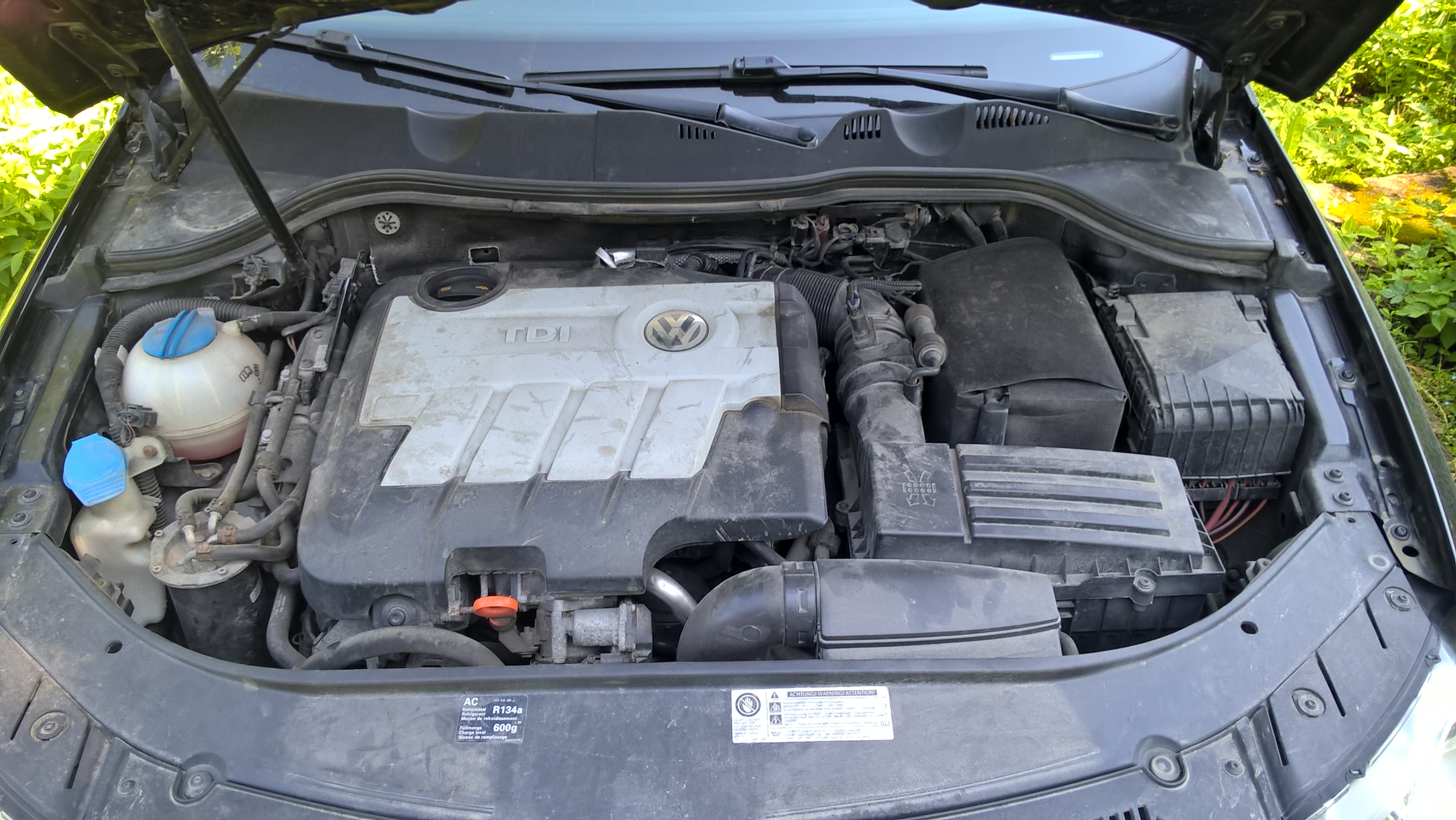

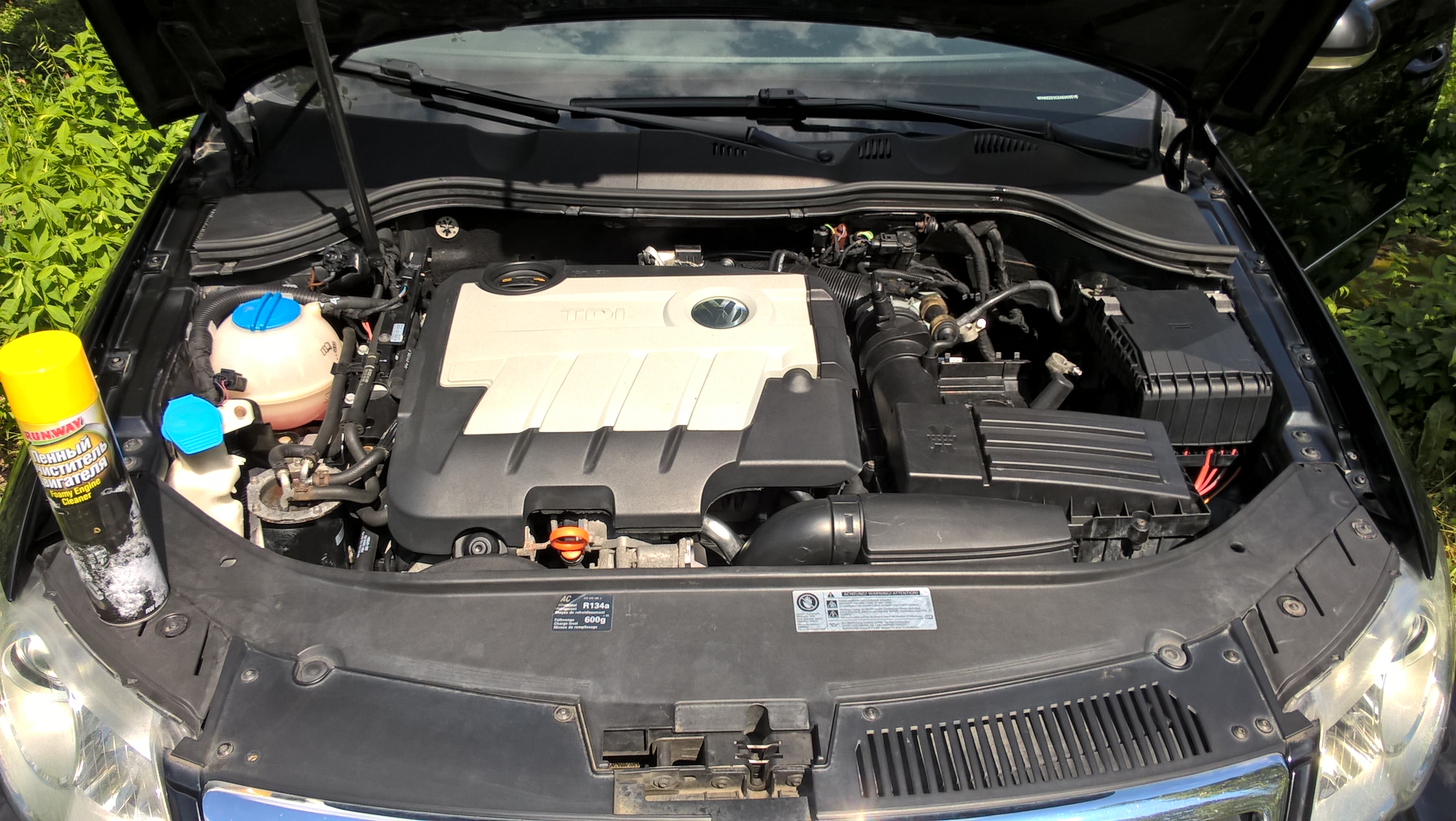

Сообщение ilyaudalow » 21 июн 2016, 19:02

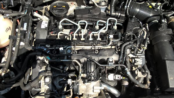

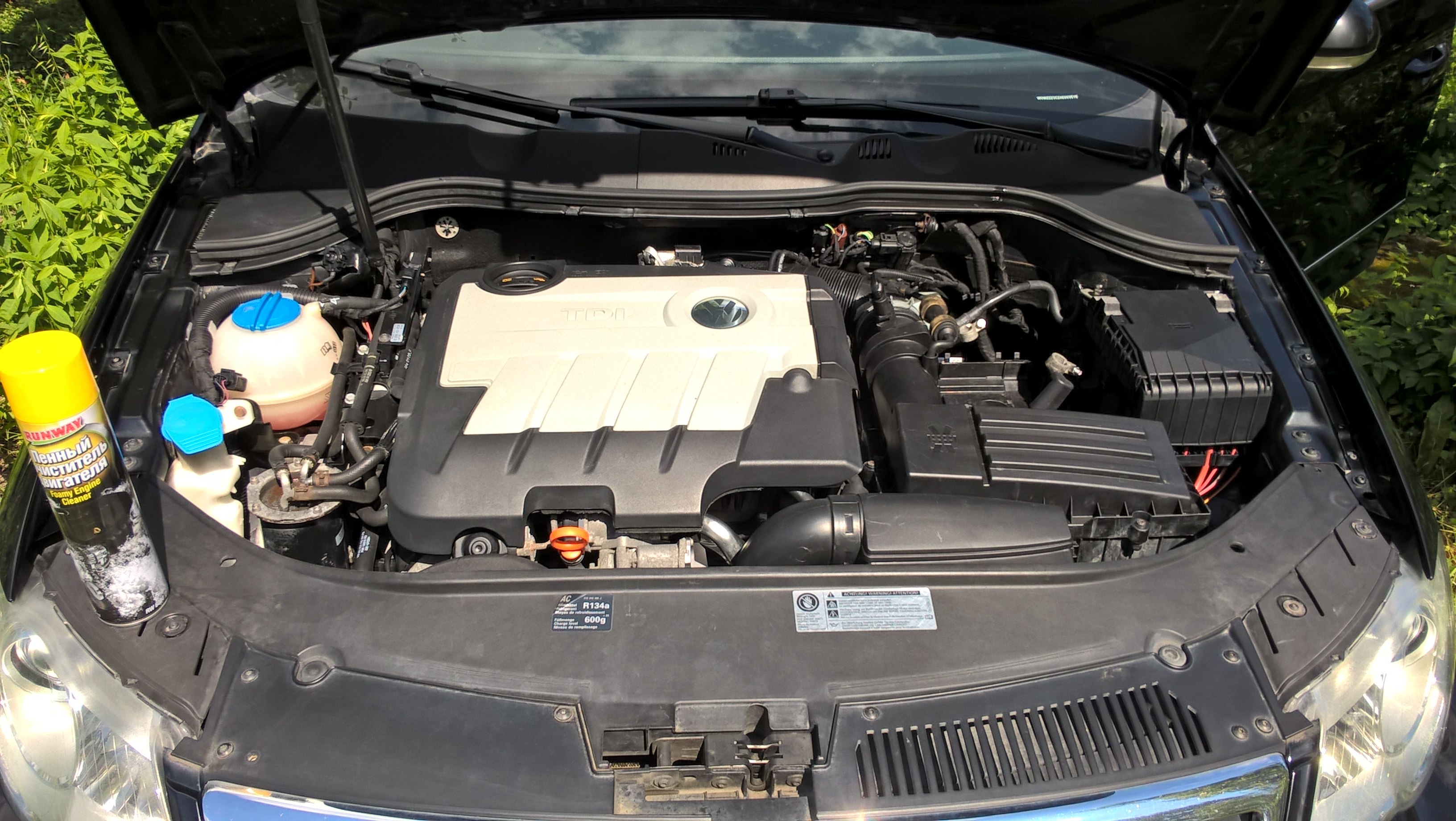

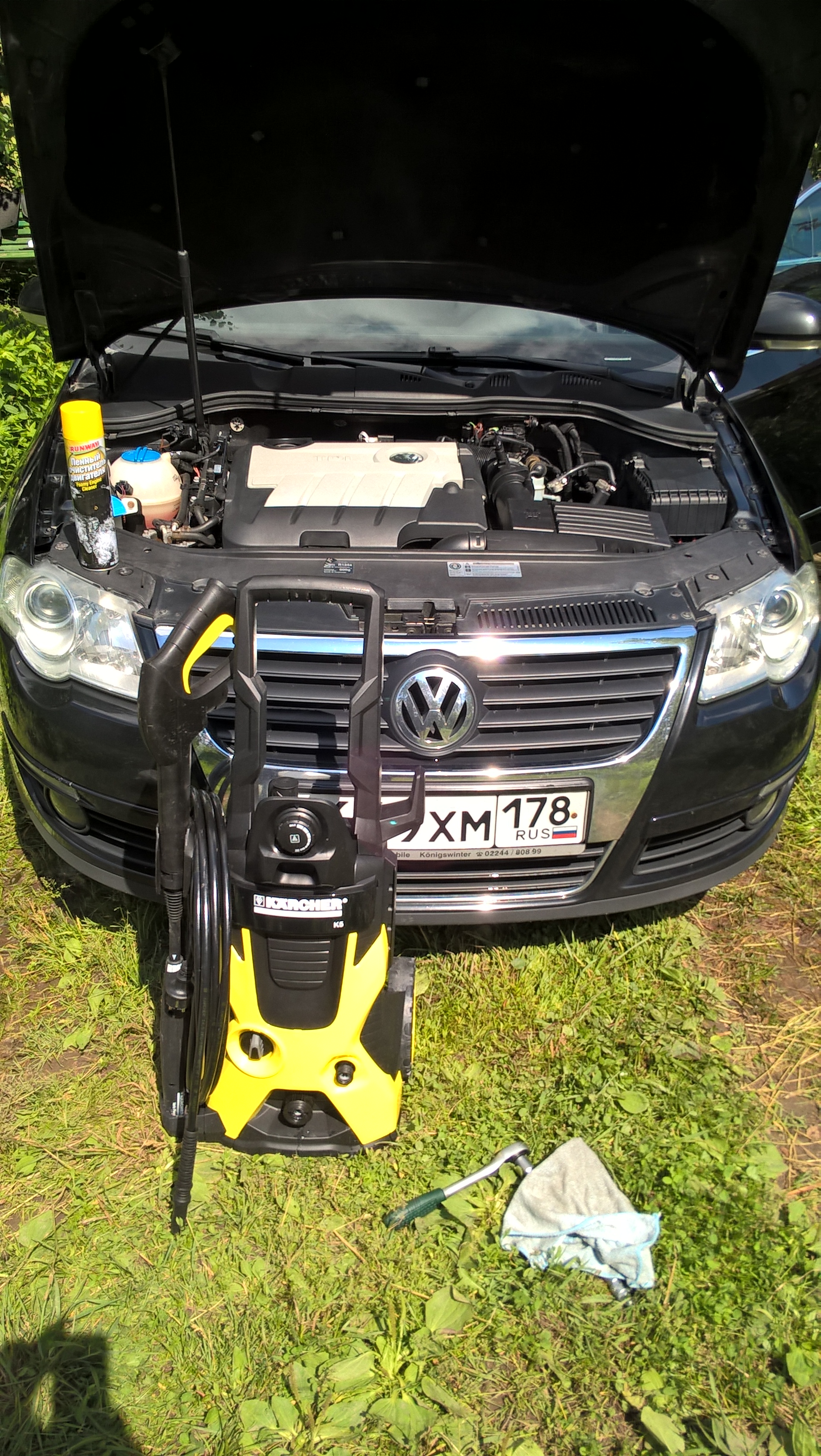

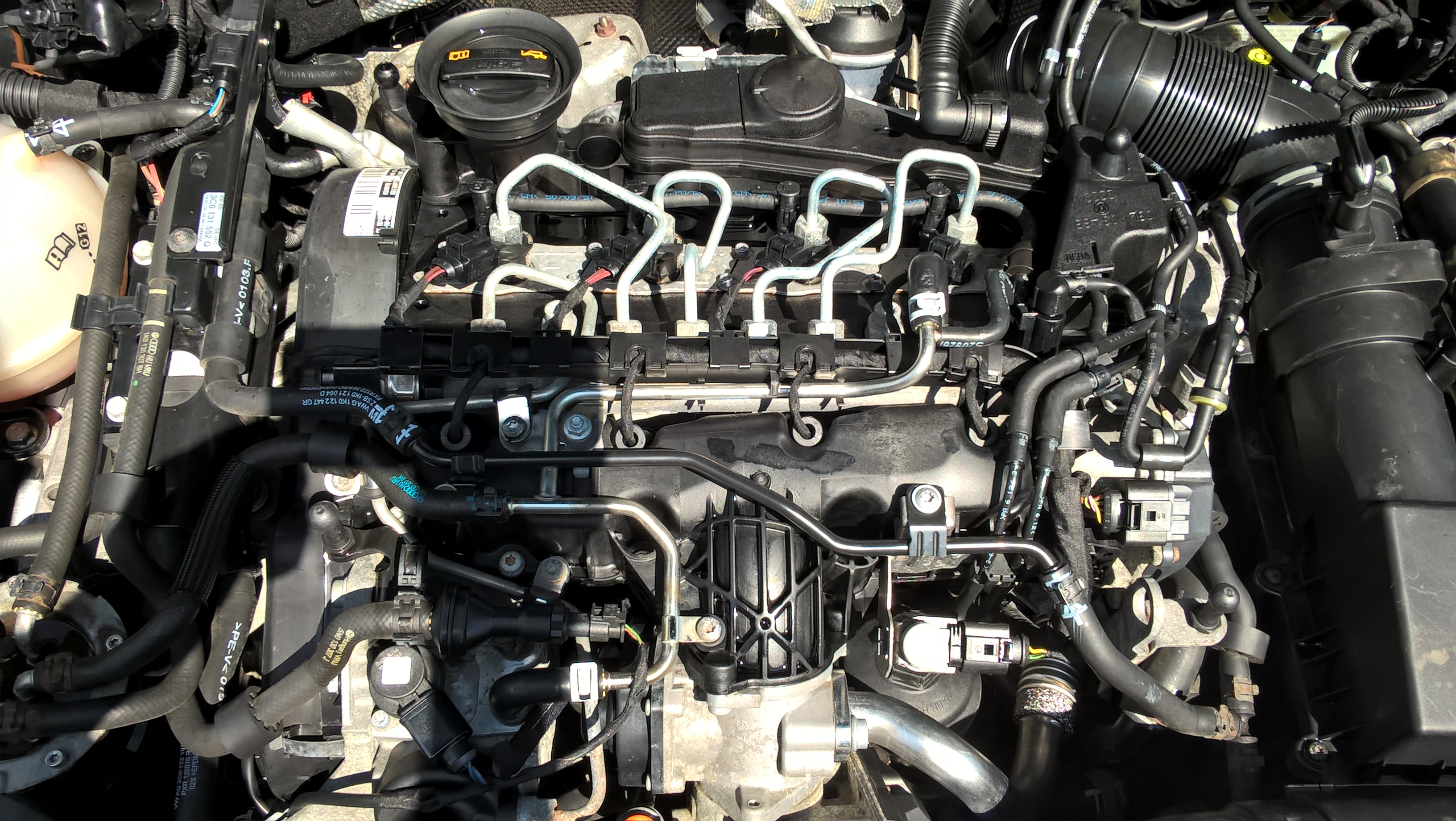

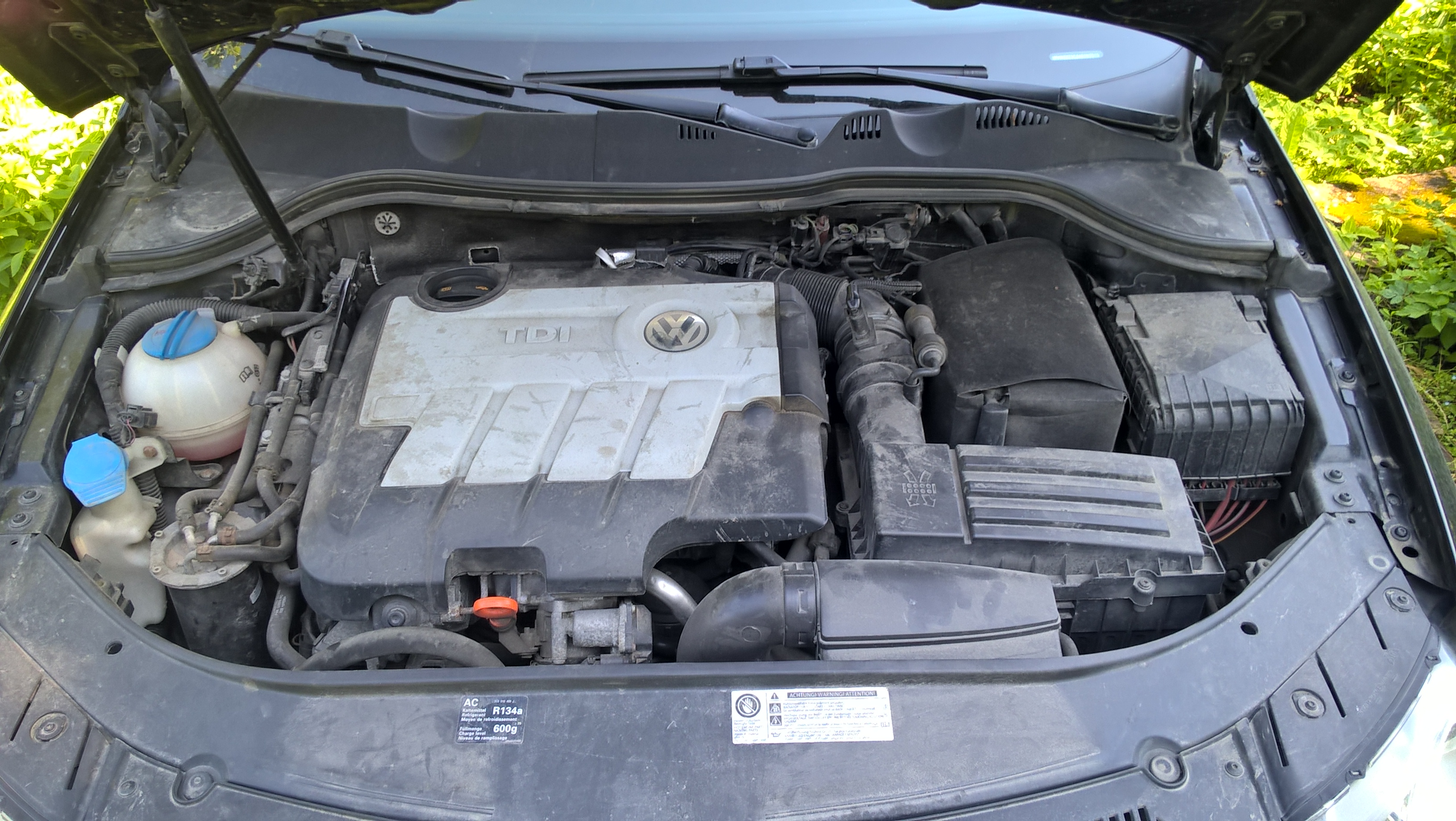

Мыть надо по любому , хотя бы для себя.
Было
Стало
Стало
Стало

Сообщение ilyaudalow » 22 июн 2016, 18:02
Пеной залил, постояла, смыл. Ничего тереть и не надо.

Сообщение ilyaudalow » 22 июн 2016, 20:09
yrma71 писал(а):ilyaudalow
Подскажи что за чудо пена? ;) а то их щас много разных.
Ranwey-
.JPG

ilyaudalow писал(а):Пеной залил, постояла, смыл. Ничего тереть и не надо.
Смыл керхером?

Сообщение ilyaudalow » 22 июн 2016, 21:29
Смыл кехером?
Да , просто керхером , и все . Генератор лучше пакетом замотать.
