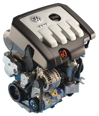

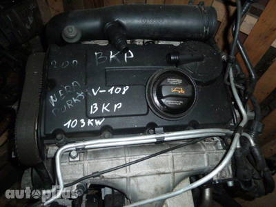

Сообщение Comm » 06 ноя 2013, 18:55
majorboy писал(а):всем привет !! год назад задавал вопрос как самому проконтролировать состояние ремня...ответа чет недождался :D
может щас есть мысли у кого ? на первый взгляд все просто - верхняя крышка. но она цука сниматся нехочет нивкакую :twisted:
или куда то еще лезть надо ? (все снимать неохота)
Левая чёрная крышка на фото ниже на защёлках. Отщёлкивай, немного сдвигай влево и смотри.
Под ней ремень ГРМ:
