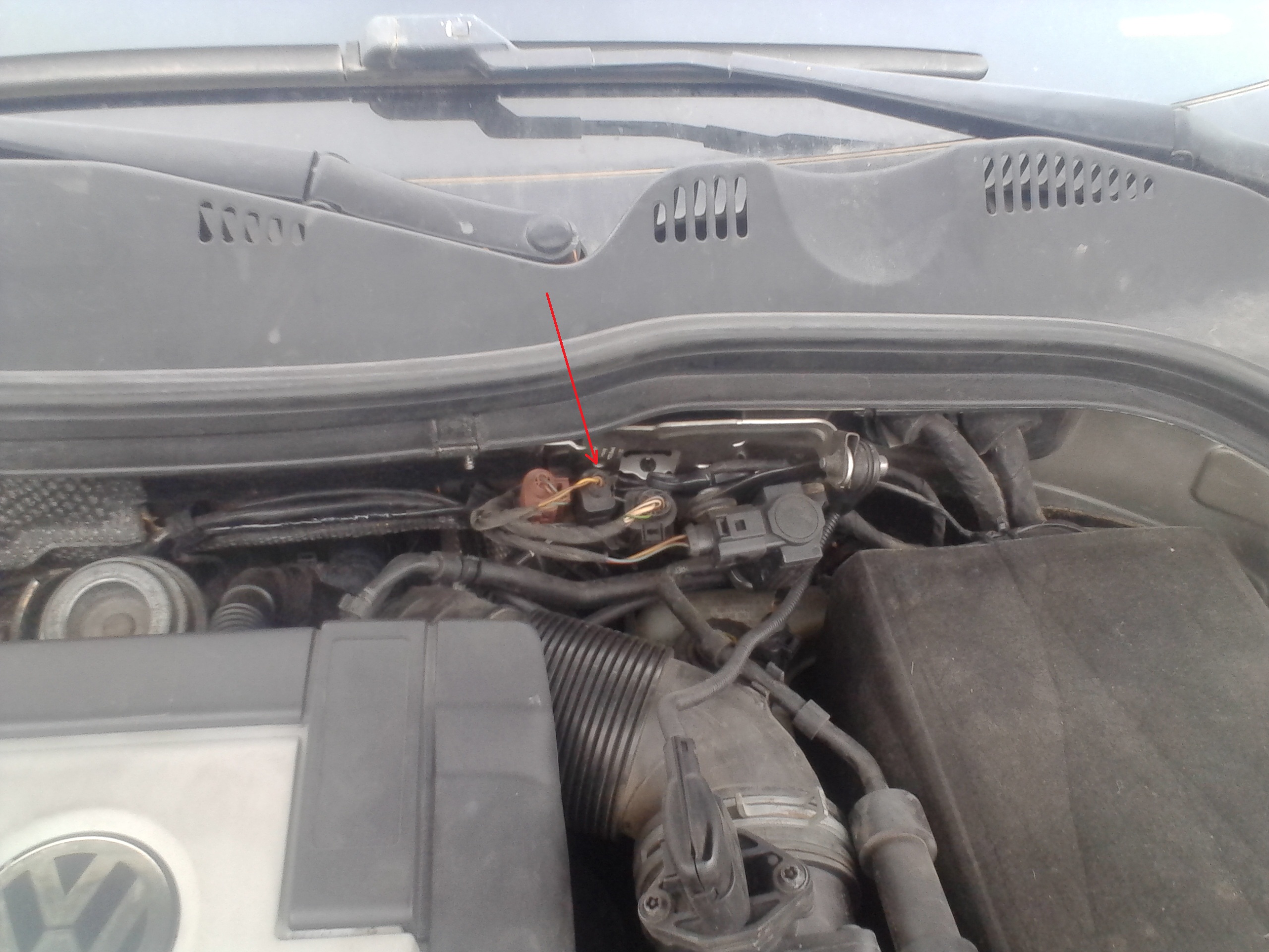

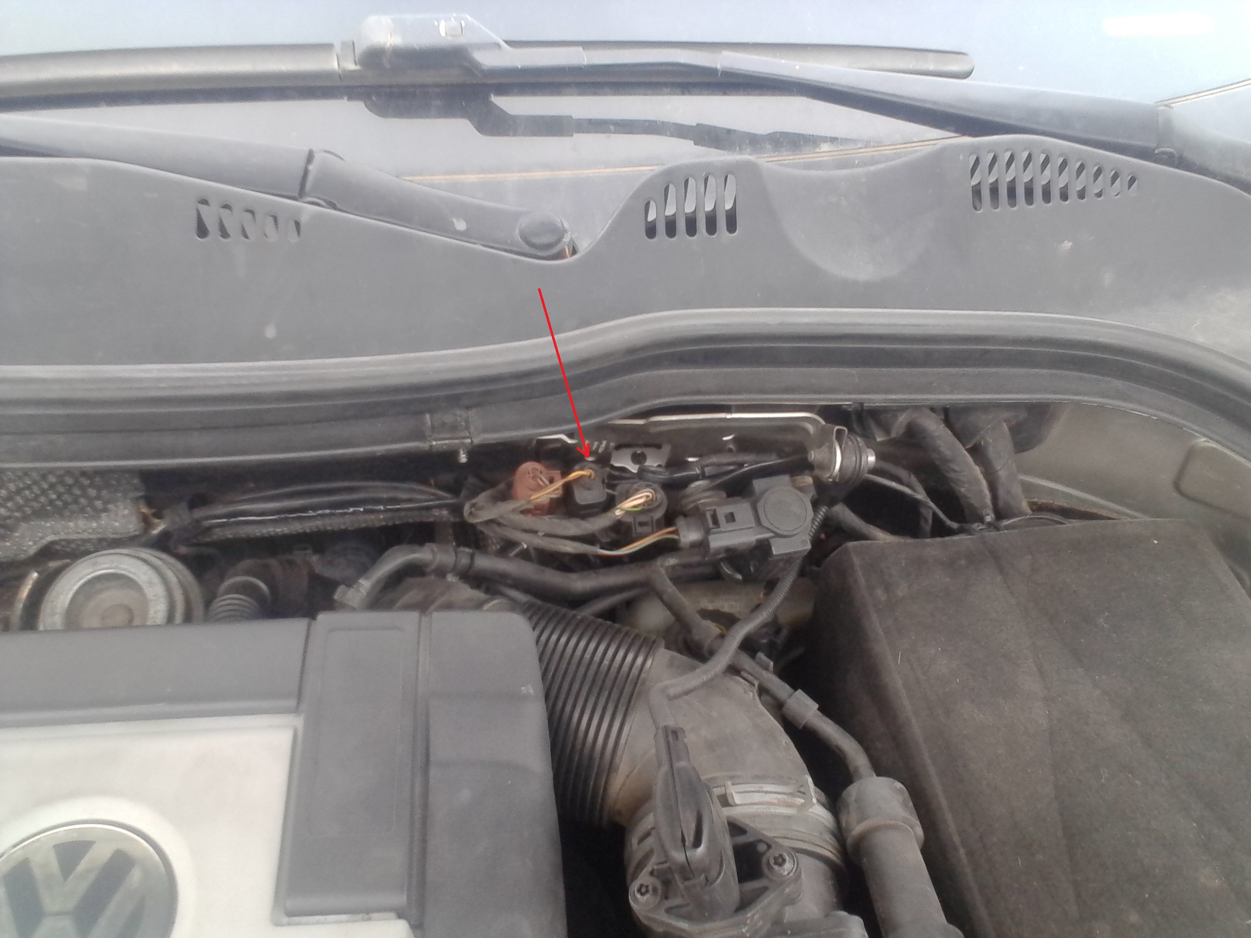

Сообщение Павлюка » 16 окт 2018, 11:01

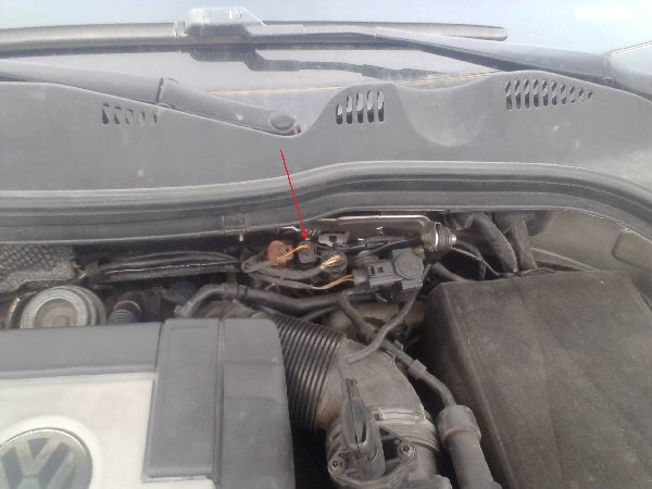

попрошу помощи еще раз, с легкими пояснениями и обновленными данными:
при обгонах/разгонах или сбросах после обгона/разгона мигает спиралька и васей пробивается ошибка
Адрес 01: Двигатель Маркировки: RUS\03G-906-021-BMM.clb
Часть No SW: 03G 906 021 NK HW: 03G 906 021 AB
Компонент: R4 2,0L EDC G000AG 9972
Пересмотр: --H07--- Серийный номер: VWZCZ000000000
Кодирование: 0000078
Заказ #: WSC 78433 150 85394
VCID: 75E0D9481CC137E9CA-8020
1 Ошибка найдена:
001350 - Датчик 1 температуры ОГ; ряд 1
P0546 - 000 - короткое замыкание на плюс - Не постоянный
Готовность: 0 0 0 0 X
Если под капотом снять клему (стрелочкой красной) то ошибка чуток меняется, вместо КЗ пишет что-то типа сигнал не обнаружен.
Проверил косу проводов под аккумулятором и воздушным фильтром, всё без повреждений.
Подскажите точный номер датчика, их там просто 3 стоит.Походу придется покупать.
Passat B6 variant BMP+DSG6 2007 VIN wvwzzz3cz8e057212. Немец для немеции.
сёма-лансер-виноград-шнива-сервант-немецваген.

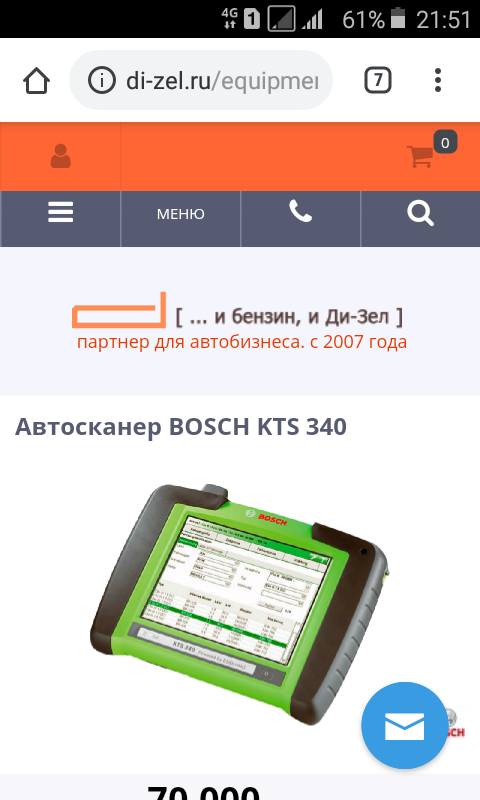

Сергей Привет, попробуй каустиком промыть - вырезать то всегда успеешь. Есть видео в Вольво клубе. А что у Вас за диагностическая программа, и где брали?
Re: Сажевый фильтр
Сообщение Yellow bus » 24 окт 2018, 22:00
Сканером bosch читали и принудительно запускали регенерацию. Мотор cbab, на спидометре 175т.км не дилерский.
