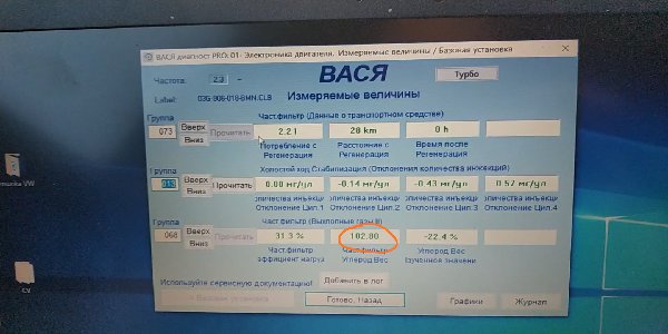

Сообщение Den409 » 21 ноя 2020, 20:55
Двигатель BMP, пробег 340к км, первая половина в Германии, вторая половина пробега с 2011 года моя.
Всегда лил только лукойл (московский регион) кроме пары заправок в финляндии и латвии. Масло - MOTUL SPECIFIC 504.00 - 507.00 5W-30 .
Значок регенерации загорался один раз, году в 14-15.
Т.е. в определенных обстоятельствах сажевый ходит даже у нас достаточно долго.
Сейчас предстоит глушить ЕГР. Заклинило его, травит.
Думаю стоит ли удалять сажевый заодно???
В 68ой группе у меня 107 грамм. Если макс=60, а у меня почти в два раза больше - почему машина об этом не предупреждает? Это больше всего смущает. Она просто прожигает периодически (я не замечаю) и всё, никаких хлопот от сажевого.

Re: Сажевый фильтр
Сообщение Александр332vk » 21 ноя 2020, 21:37
Привет Den409 Вам надо ориентироваться по пробегу между прожигами....и сами все поймете - надо удалять или нет. У меня у самого 220гр. при норме 180 (мотор СВАВ КоммонРейл) пробег между регами зависит от топлива, к примеру на Роснефти было от 480 до 520 км...нормально а сейчас до 670 км доходит (трасса редко в основном город) - сменил АЗС - и вот итог!
