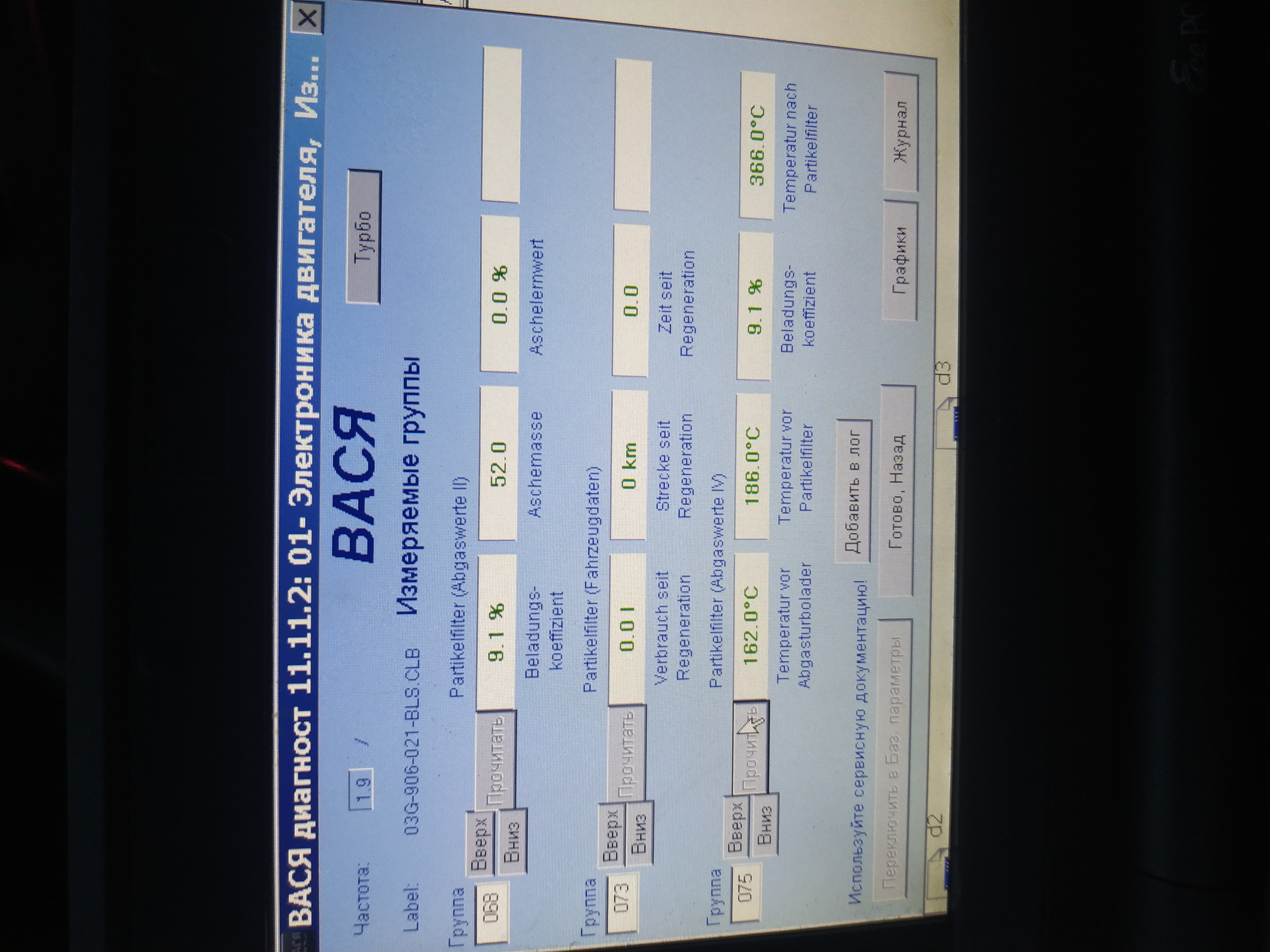

Сажевый удален физически и прошит (но не факт) до меня .
Периодически машина начинает дыметь сильно,а потом через несколько минут проходит все как ни в чём не бывало.
Как мне кажется включается регенерация сажевого,хотя его нет.
Ошибок нет,ни в блоке двигателя,ни на приборке,при дымлении значок сажевого на приборке не горит
в 73 данные меняются,кто что скажет,прав ли я,что кривы отшили?

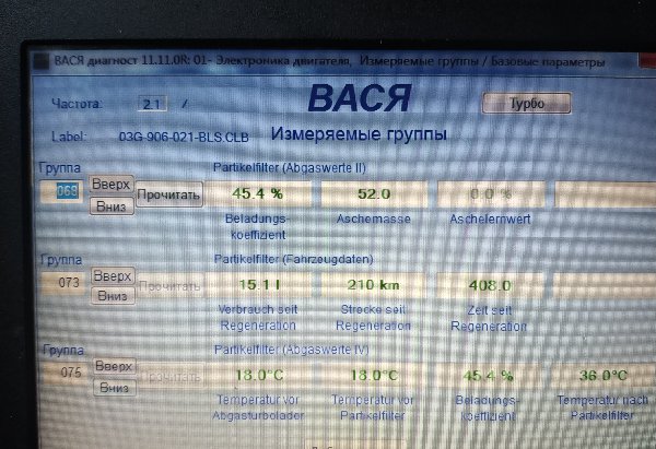

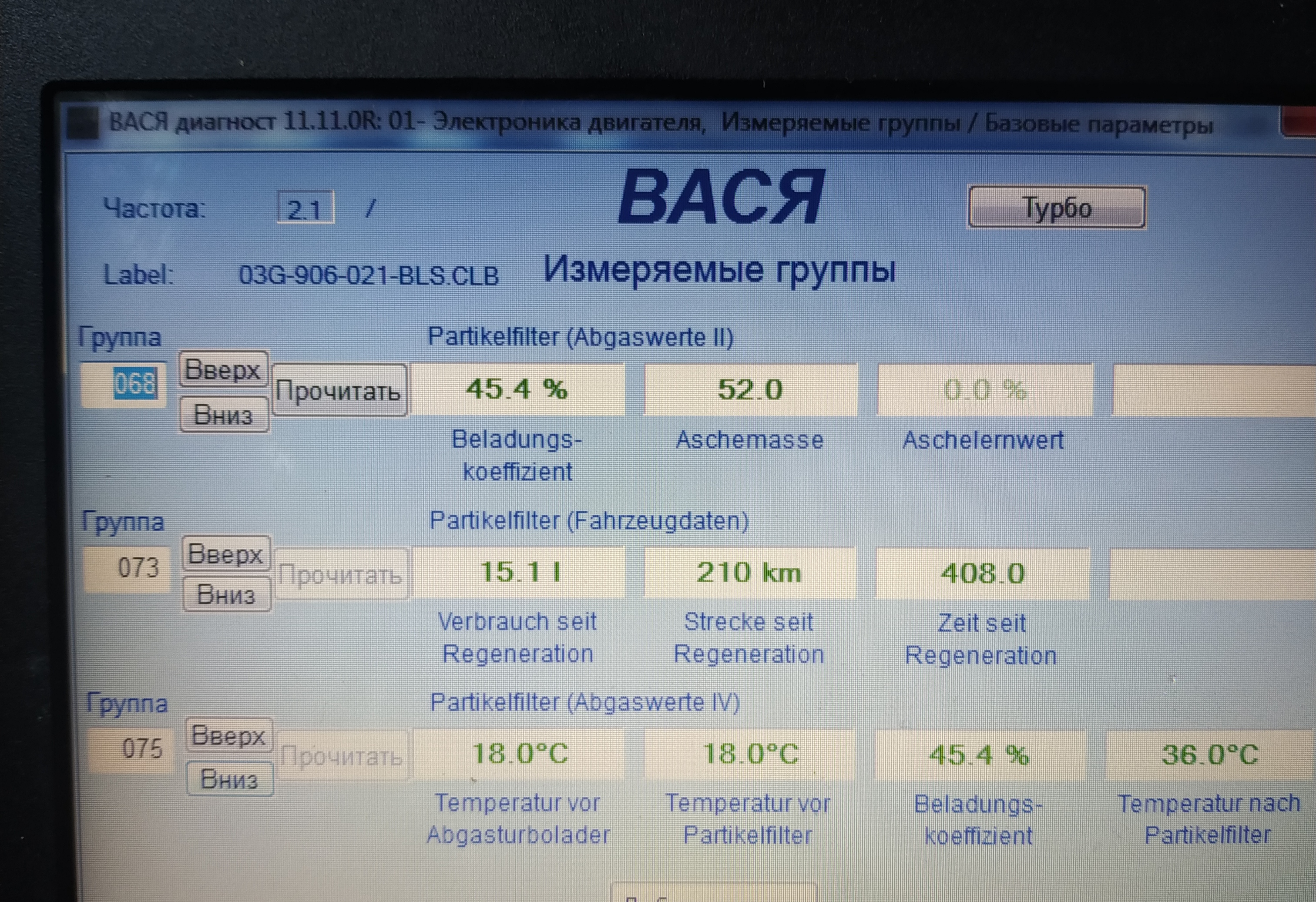

Доброго всем дня перед отъездом на юга сфоткал показания сажевого. Вроде регенерация проходит но чет не уменьшается масса может кто то пояснить пипец сажевому приходит или просрется
После 1500
В Москве

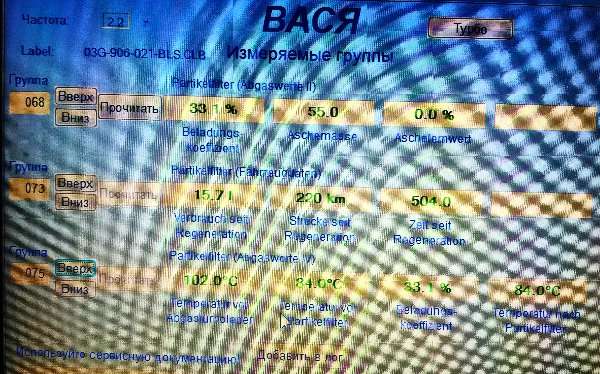

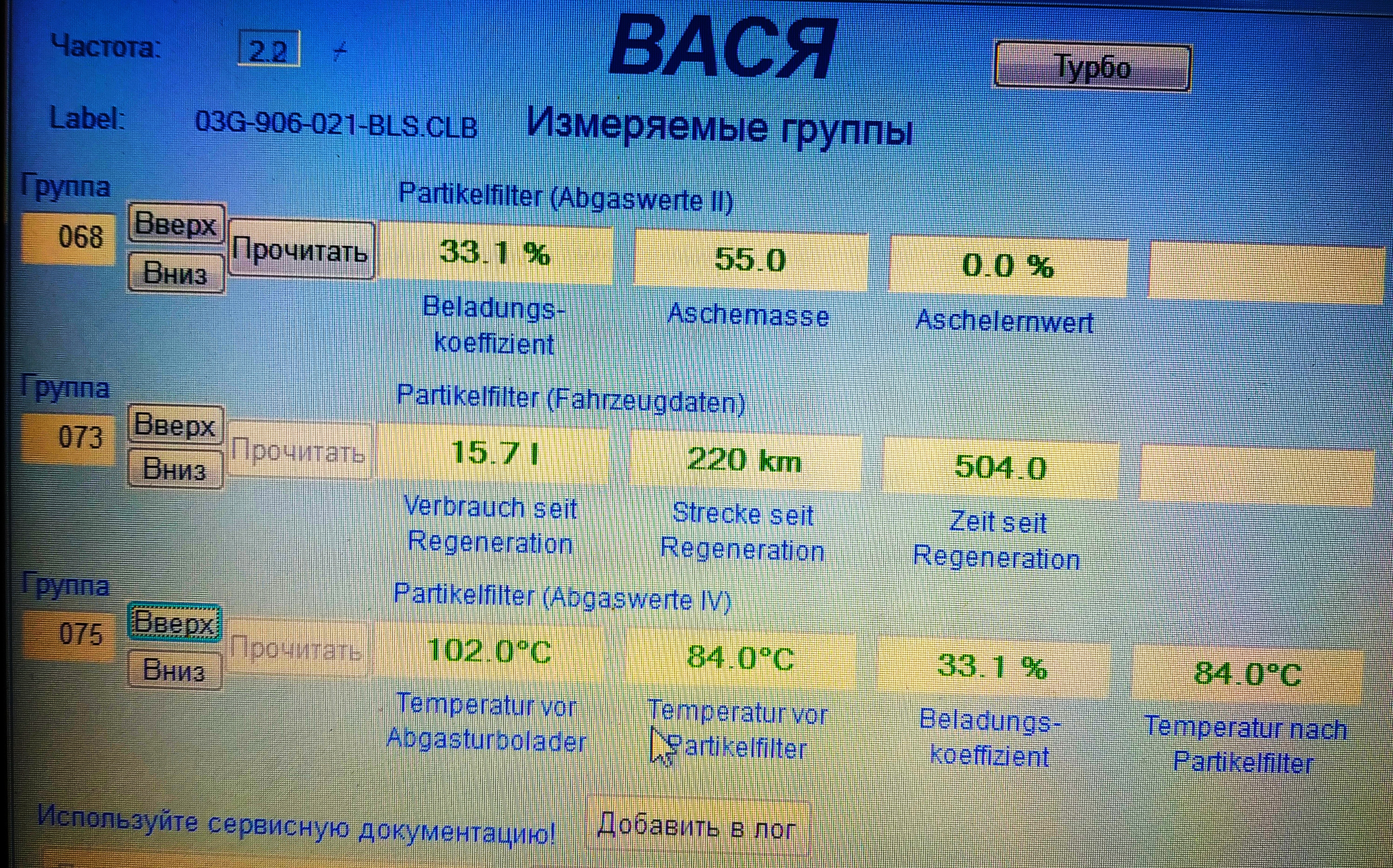

Сообщение Максимус » 26 ноя 2021, 08:02
Всем привет. вот недавние показания . Кто то где то писал что сажевики научились хорошо-эфективно промывать хотел покурить эту тему так как в основном теперь короткие поездки 20 км в обе стороны так не то что сажевый, машинка прогреваться то не успевает.

Васей регенерация не запускается, но, после попытки запуска, обнуляется поле "дистанция после последней регенерации".
Знающим и разбирающимся людям показываю фото параметров разных групп.
Незнающие люди, с советами "вырежи его", лучше ничего не пишите.

Сообщение Юра Криков » 26 янв 2023, 15:46
знающим и разберающимся людям советую постить скрины логов ,а не фото...
