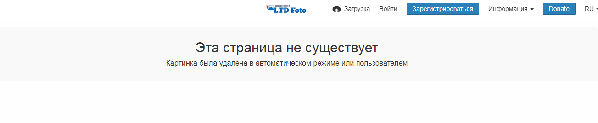

Сообщение Юра Криков » 01 фев 2023, 12:22
Maksonchik писал(а):Вот картинка по группам:
Здравствуйте.
Только у меня такое ? -

Сообщение Александр332vk » 01 фев 2023, 12:30
И у меня

Сообщение Александр332vk » 01 фев 2023, 17:57
Maksonchik писал(а):Мои показатели в норме?
Какие показатели? Пустая страница!

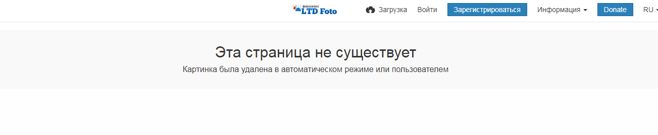

Сообщение Александр332vk » 01 фев 2023, 23:01
Maksonchik писал(а):Ну выше я скидывал картинку))
При открытии написано "Эта страница не существует" вопросы? Вам же на два поста выше скрин Вашей страницы представлен...

Сообщение Maksonchik » 02 фев 2023, 14:32
При каком открытии?)
Я вижу без открытия, например)
