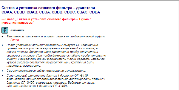

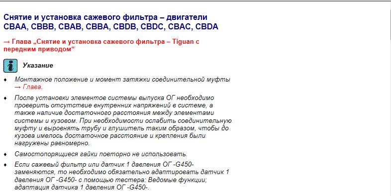

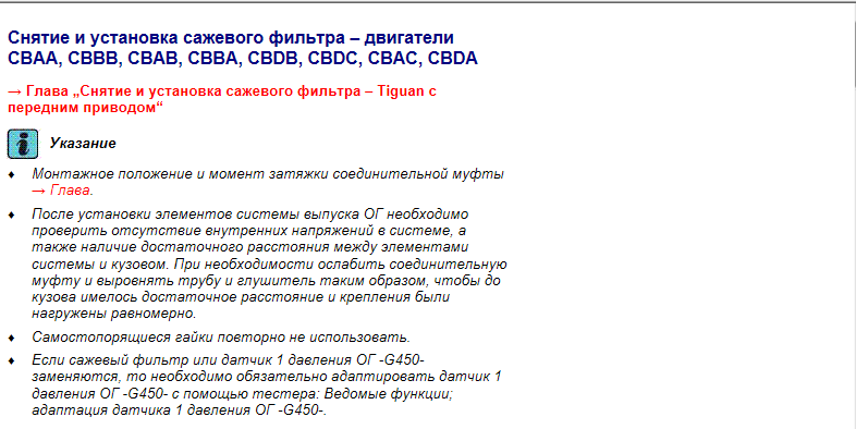

Сообщение Александр332vk » 09 фев 2023, 21:15
Все это можно сделать открыв капот, зонд стоит сверху вот Вам "Букварь" по мотору - изучайте. Страница 29, только выкручивайте аккуратно, вроде на прогретый фильтр откручивается лучше. За одно его почистите.
336_сажевый_фильтр.pdf
