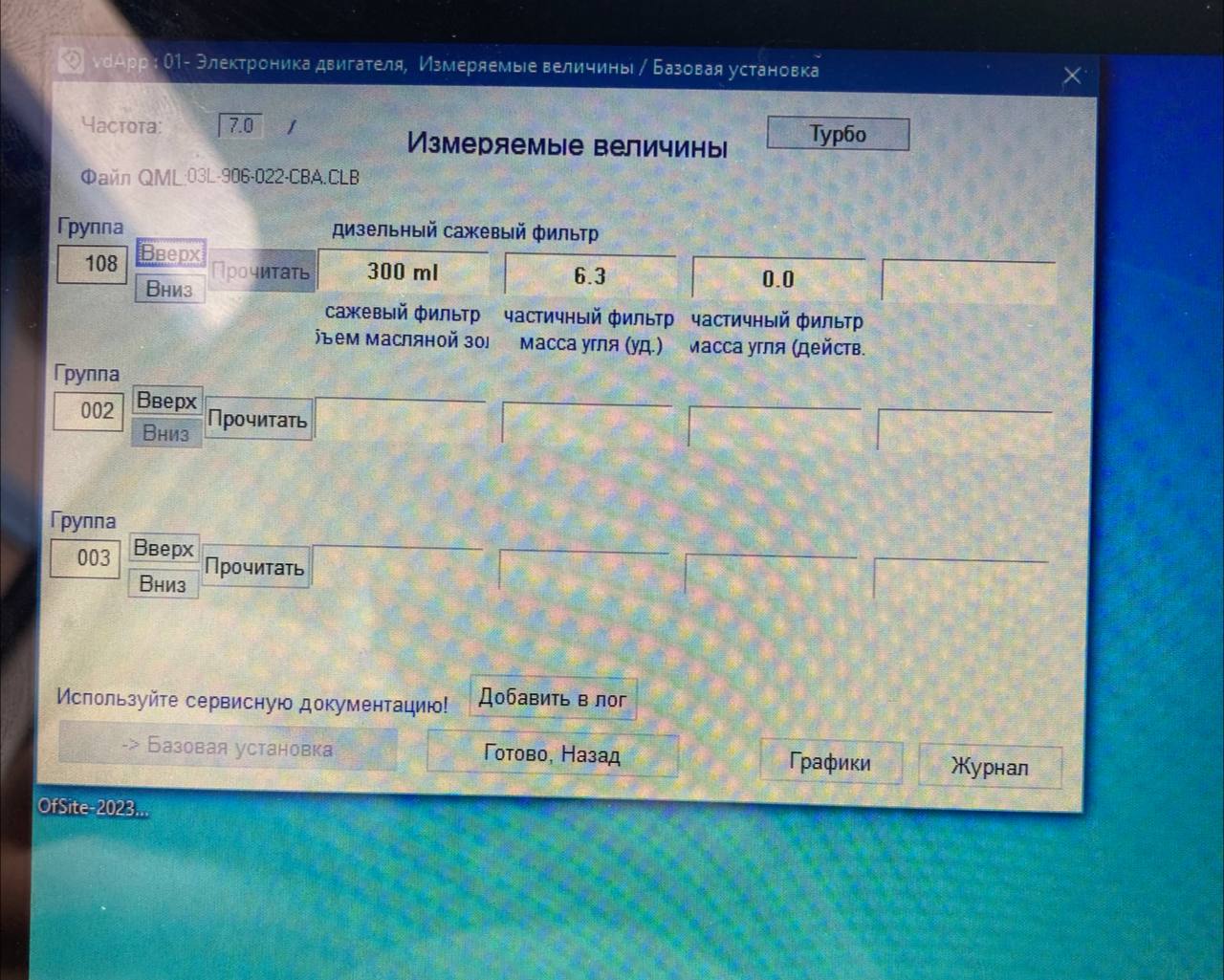

Сообщение Loadap » 10 апр 2023, 12:23
Подскажите, что следует делать с такими показателями ?
Passat b6 Variant 2.0 CBAB МКПП

Re: Сажевый фильтр
Сообщение Александр332vk » 10 апр 2023, 22:48
Привет, в данном варианте надо смотреть не только 108 группу. А лучше переодически сбрасывать одометр после прожига и смотреть сколько и в каком режиме (трасса, город) Вы проедите. в моем варианте 240гр. и пробег на сегодняшний день 540 км . вот в 106й первое: количество топлива после последней регенерации; второй показатель расстояние с момента последней регенерации
21:00:55 Group 106: Diesel Particle Filter
26.2 l Fuel Consumption since Regeneration
500 km Driven Distance since Regeneration
768.0 Time elapsed since Regeneration
11:33:40 Group 108: Diesel Particle Filter
150 ml Particle Filter Oil Ash Volume
5.1 Particle Filter Carbon Mass (spec.)
0.0 Particle Filter Carbon Mass (act.)
11:33:40 Group 107
41.7
39.9
22.2
связка между 108 й и 107й: где в 108й показатель 5.1 - он же должен вырасти до показания 22.2 - (это порог прошитый в 107йгр) при этом наступит регенерация. А в 108й последний показатель 0.0 самое наилучшее показание - чем меньше тем лучше (после регенерации) в процессе тоже растет (цифры). Понятно? Нет, спрашивайте.Да, в 107й 41.7 и 39.9 это пороги при которых запрещена штатная регенерация, где41.7 - замена сажевого а 39.9 только прожиг в сервисе.
