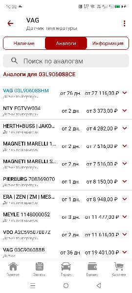

А точный номер датчика с буквой на конце не подскажешь для cbbb? Именно датчик 4

Dzirt писал(а):А точный номер датчика с буквой на конце не подскажешь для cbbb? Именно датчик 4
Вин кидай
Re: Сажевый фильтр
Сообщение Dzirt » 19 сен 2025, 14:48
Daniliv писал(а):Вин кидай
WVWZZZ3CZ9E112852 по последним данным у меня 03L906088CE

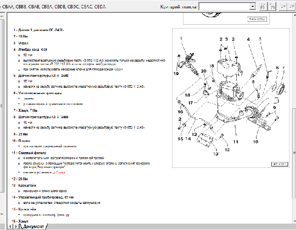

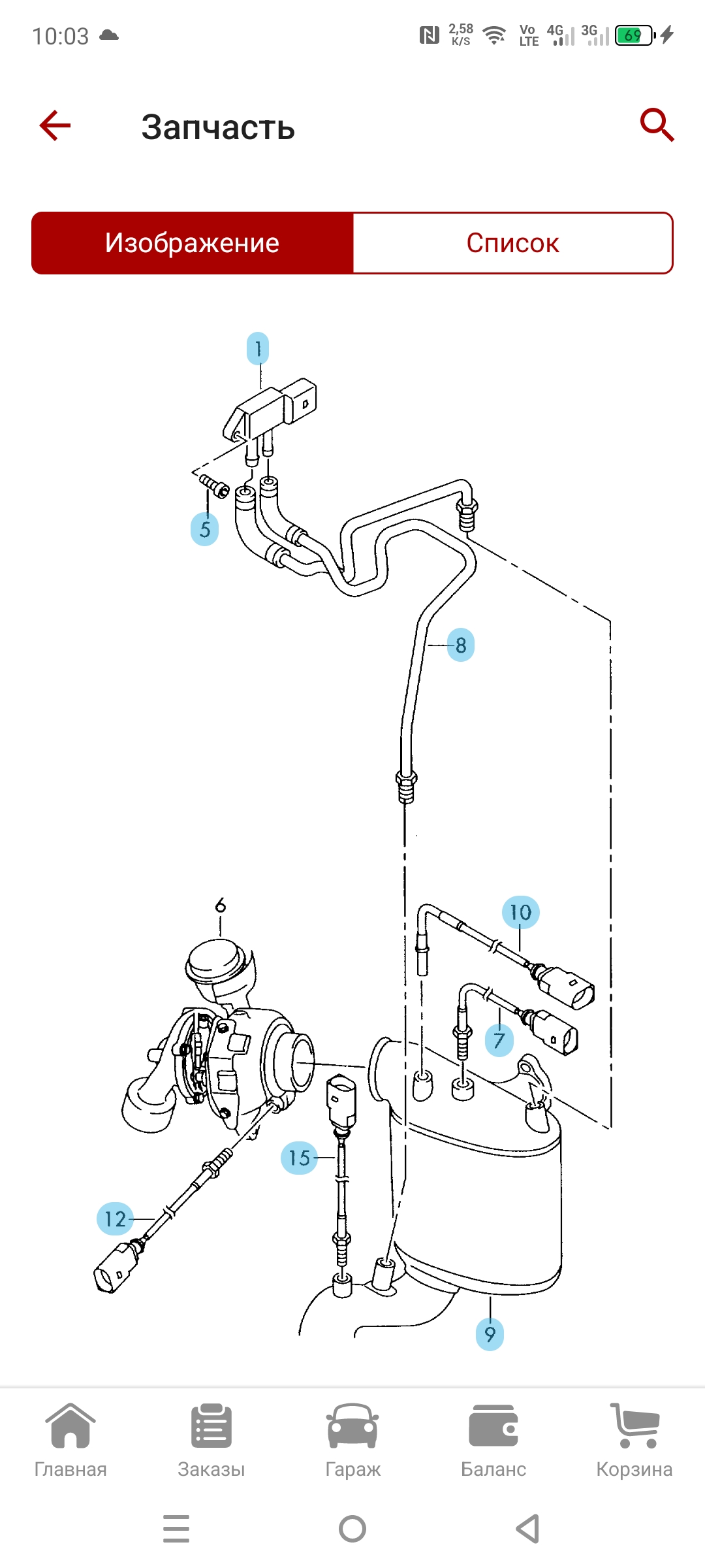

Сообщение Ksandr » 19 сен 2025, 15:20
Dzirt писал(а):WVWZZZ3CZ9E112852 по последним данным у меня 03L906088CE
Какой на схеме

Сообщение Ksandr » 19 сен 2025, 15:24
Если что, то это каталог из автодока с моего CBBB, только сажевый был удален. Поэтому меня эти датчики не интересовали.

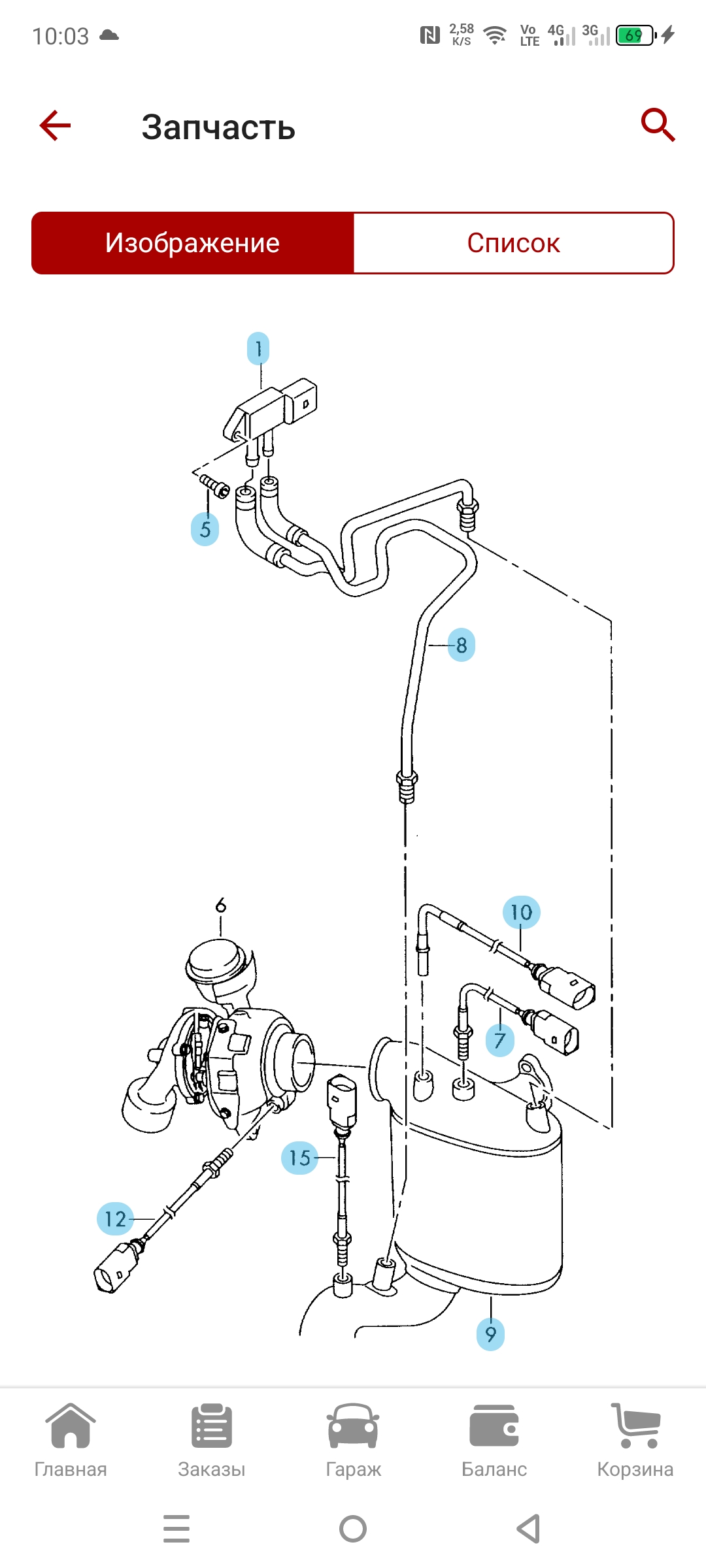

Re: Сажевый фильтр

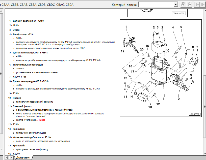

Сообщение Dzirt » 19 сен 2025, 16:14
Ksandr писал(а):Какой на схеме
Блин, вот не знаю, какой по схеме. Датчик 4 температуры ОГ. G648. Стоит ПОСЛЕ катализатора и ПЕРЕД гофрой. Вот вся информация, что я собрал

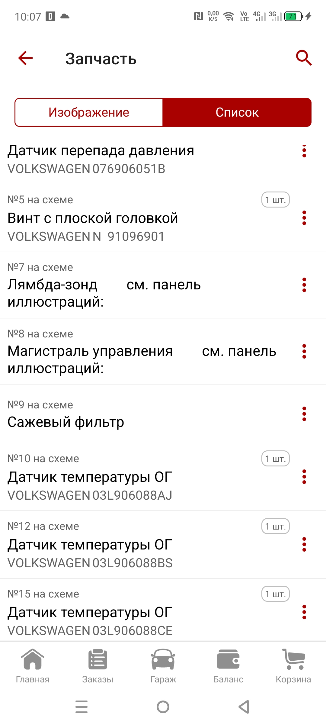

Re: Сажевый фильтр
Сообщение Dzirt » 19 сен 2025, 16:36
Рассмотрел схему. Если все правильно, то номер 15. Тогда все верно 03L906088CE

Сообщение Ksandr » 19 сен 2025, 17:11
Скорее всего, раз 4 номер.

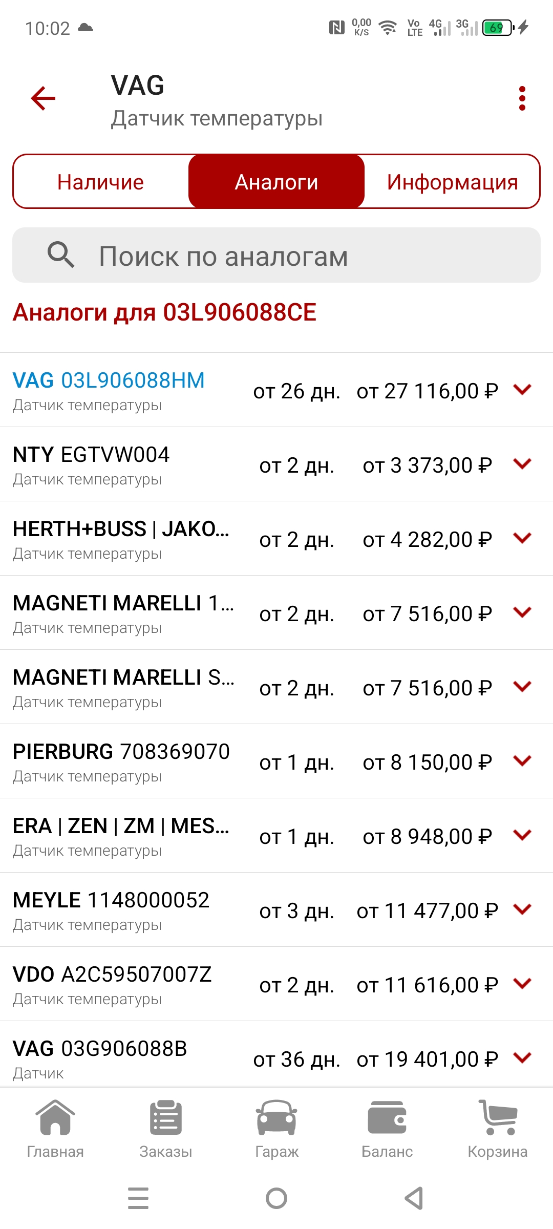

Вот последняя ревизия
03L906088HM

Re: Сажевый фильтр

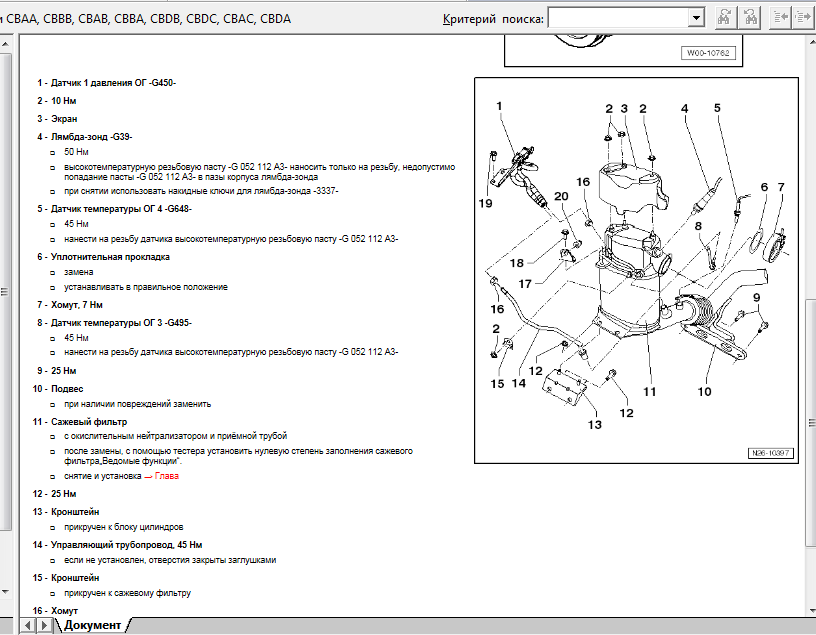

Сообщение Dzirt » 20 сен 2025, 16:57
Ksandr
По твоей схеме, датчик 1 - это 12-й? Если он, то должен быть тогда 03L906088BS

Сообщение Ksandr » 20 сен 2025, 18:13
Dzirt писал(а):Ksandr

Re: Сажевый фильтр
Сообщение Dzirt » 20 сен 2025, 19:58
[quote="Ksandr"][/quote]
5-й я сегодня поменял. Получается 1-й датчик теперь
Стоп. Первый датчик - это не он. Тут g450 написано. Не то

Сообщение Dzirt » 21 сен 2025, 00:54
Просмотрел форумы, видео, схемы и пришел к выводу, что это датчик g235 с номером 03L906088BS. Ошибка Р0544. Вроде все сходится.
Но хотел бы у вас спросить, есть ли аналог к этому номеру? С другими цифрами на конце или искать только этот? (Прошлый ставил б/у, там совпадение полное). Но чувствую, что здесь такая же история будет, т.к. новые не похожи внешне, что бьются как аналоги

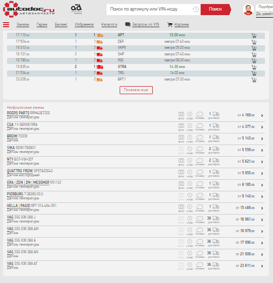

Понимаю, что надоел, но можешь, пожалуйста, посмотреть, вот этот датчик аналогичен оригиналу? VIKA 99061789801
VW Passat B6 Variant 2.0 TDI CBBB 6-DSG Highline
Dzirt
Сообщения: 199
Зарегистрирован: 12 дек 2014, 17:59
Re: Сажевый фильтр
Сообщение Ksandr » 22 сен 2025, 13:57
Dzirt писал(а):Понимаю, что надоел, но можешь, пожалуйста, посмотреть, вот этот датчик аналогичен оригиналу? VIKA 99061789801
Да дело в том, что у меня точно такие же источники информации и других нет.
Вот скрин с Автодока по замене. Насколько они корректны - я не в курсе.
Зачастую такие элементы, как датчики работают нормально только в ориг. исполнении или качественная замена, типа : Бош, Пирбур, Хелла, Валео и т.д.

Re: Сажевый фильтр
Сообщение Dzirt » 22 сен 2025, 14:26
Да, я все понимаю, но цены сейчас на оригинал неадекватные. Учитывая возраст авто. Спасибо
Просто вот про этот Vika нашел в интернете ролик, как чел себе менял. Так там датчик короче и провод короткий получился) Пришлось ему все это допиливать. Вот и хз, то ли он номер неправильно подобрал, то ли такое качество датчиков. Вот и приходится гадать на кофейной гуще. Я уже готов оригу б/у поставить, как прошлый. Но ни одного в наличии не нашел
