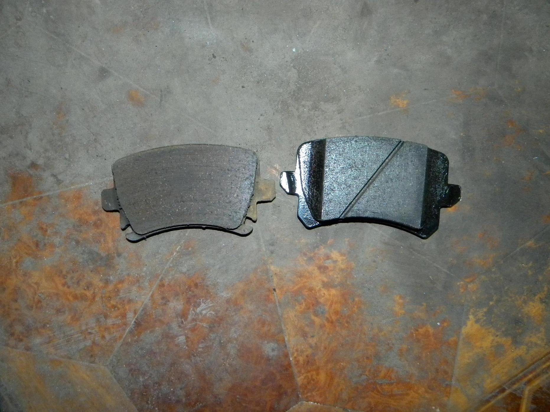

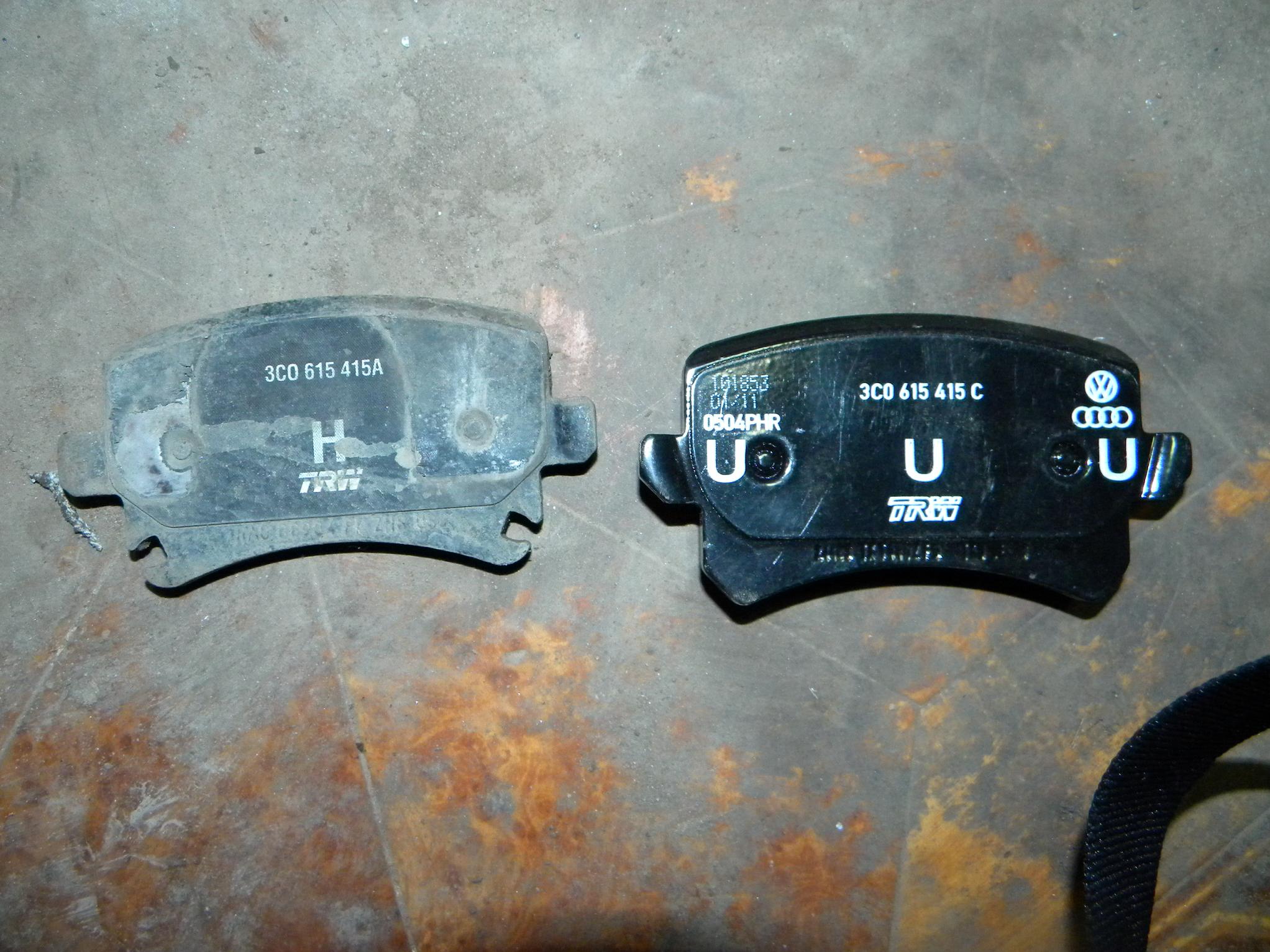

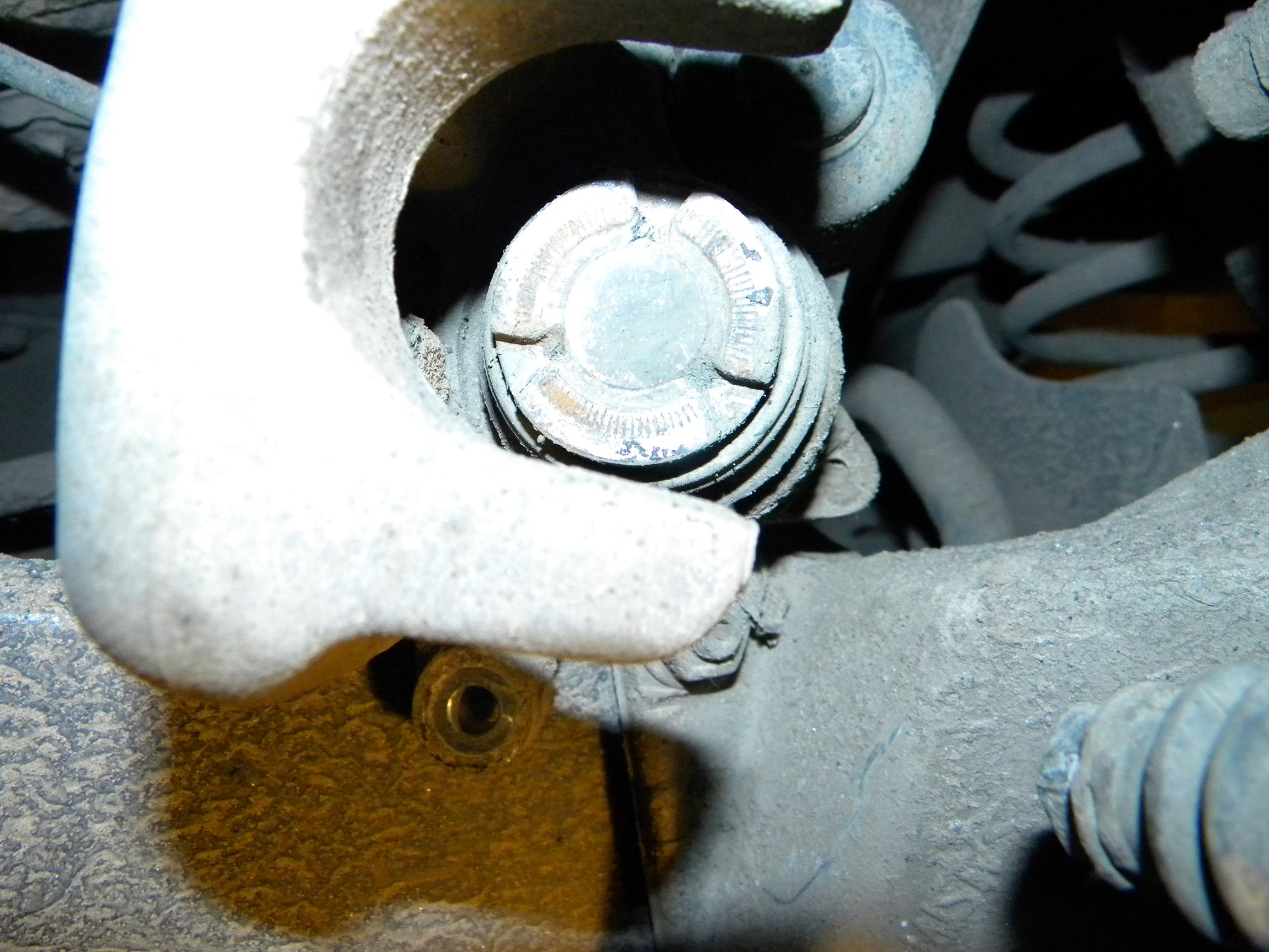

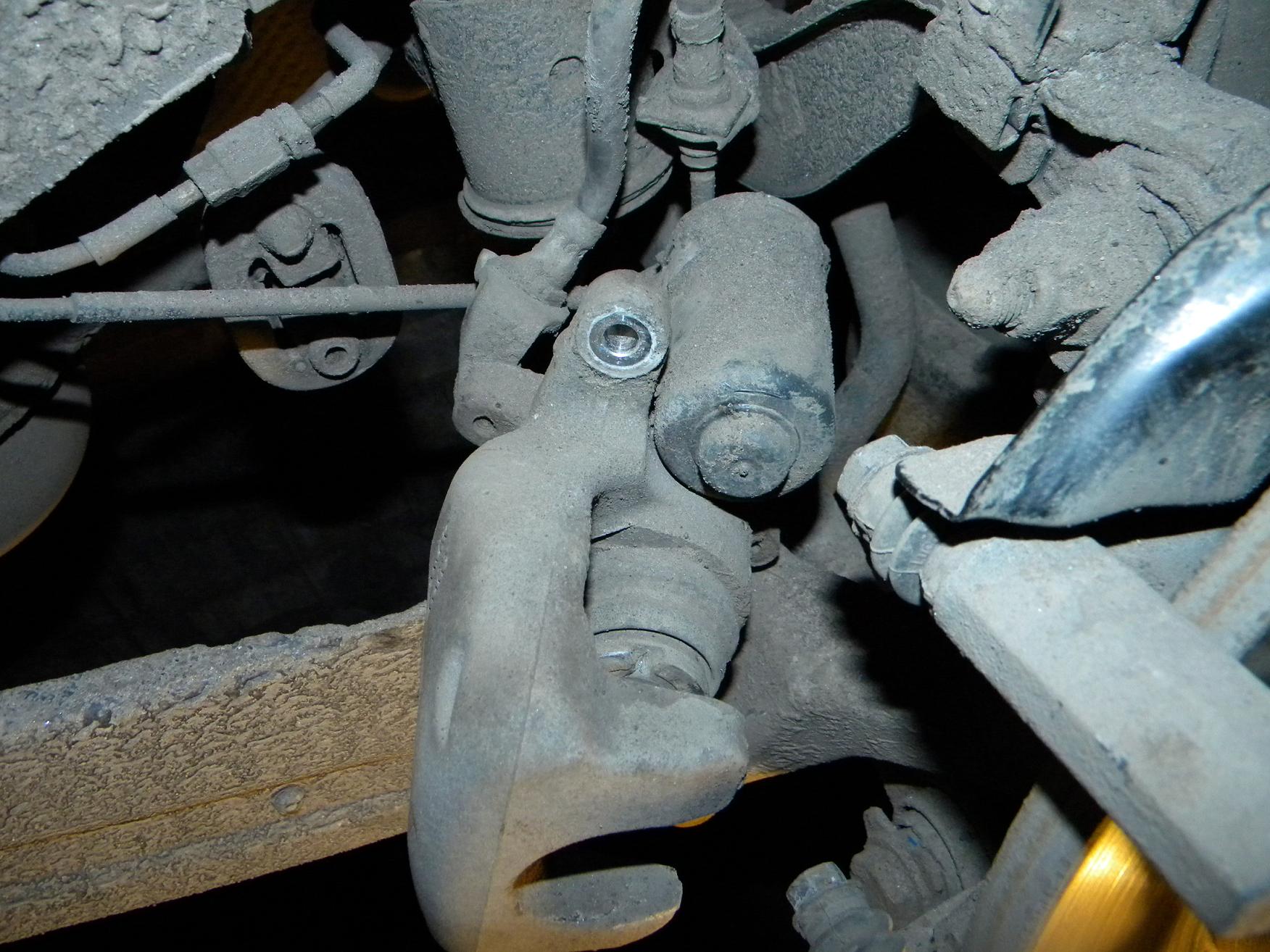

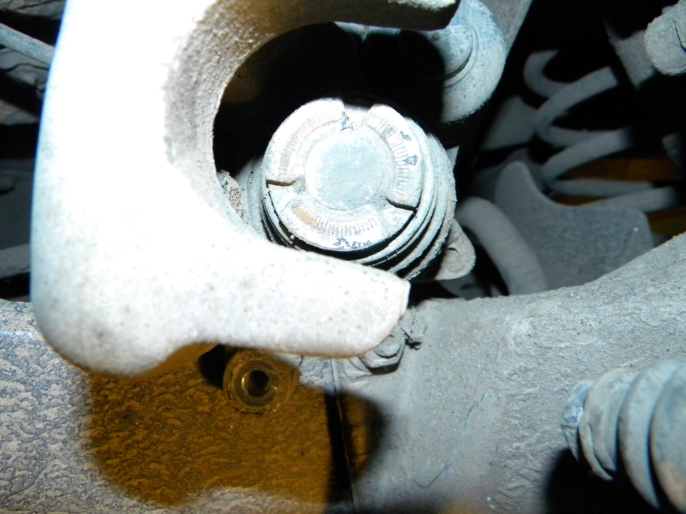

Вот и я сегодня заменил задние колодки без компа. Процедура не сказал бы что сложная, все достаточно просто. Как и спереди откручиваем суппорт, снимаем старые колодки. Для того чтобы отвести поршень использовал пассатижи с острыми концами. Утапливается поршень путем проворачивания против часовой стрелки, точно не посчитал но где то оборота 3. Пробовал подключать к фишке электромотора аккумулятор через провода и дать импульс, ни хрена не получилось, мотор работает, но поршень не утапливается. Так что получилось простым дедовским способом - проворачиванием! После установки всего механизма несколько раз включил/выключил ручник - все ОК! Все работает!
И немного фото:
Для тех кто не в курсе, так выглядит электромотор. Крепится в верхней части тормозного суппорта
Это сам поршень, который необходимо утопить, чтобы установить тормозные колодки. Четко видны "выступы" за которые можно зацепиться инструментом и провернуть поршень.
установленные (справа) и замененные (слева) тормозные колодки. Немного отличаются по форме.
И еще фото колодок с номерами, четко видно что производителем и одних, и других является "TRW"

ничего отводить не надо! Думал геммора будет больше... Просто путем "вкручивания" утапливаем поршень, устанавливаем колодки и т.д., и все зер гуд! :)
