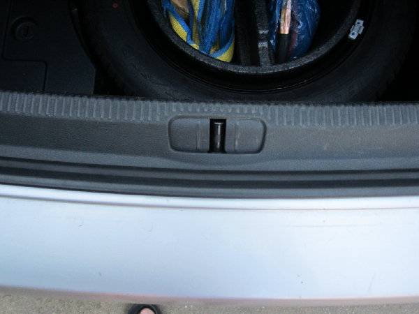

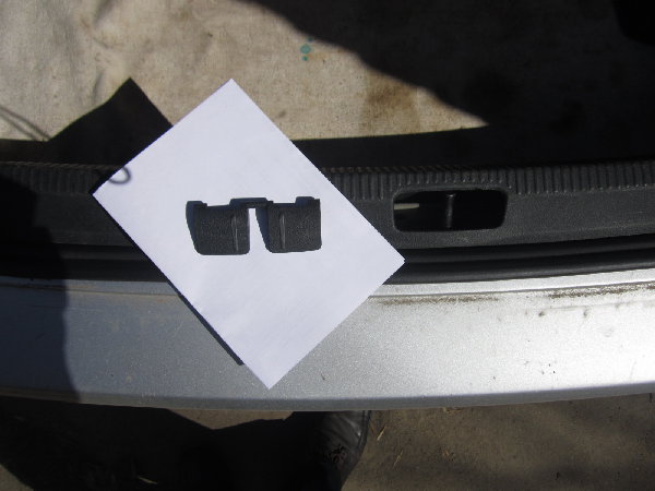

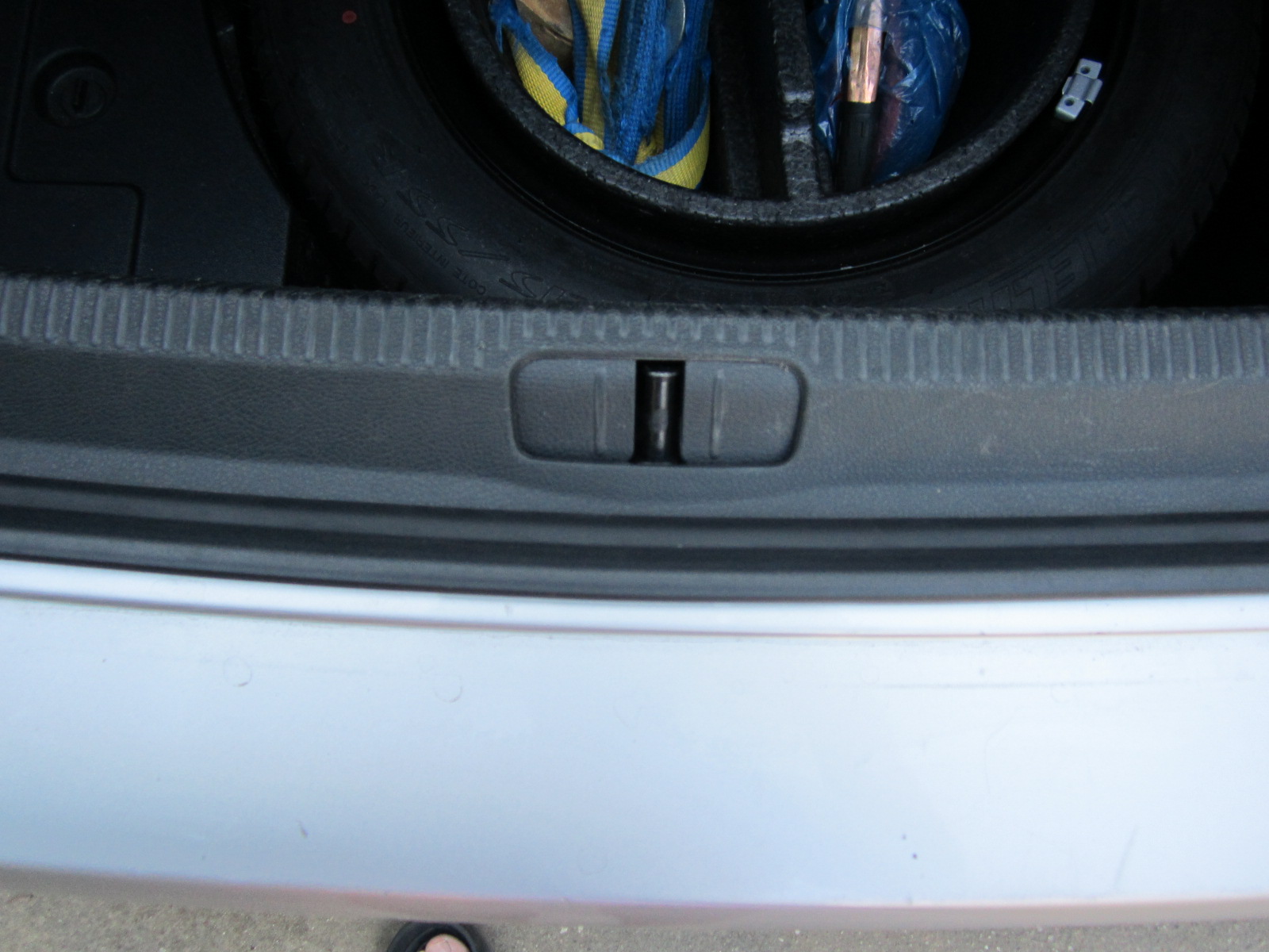

Alemania Благодарю дружище,теперь всё ясно , у Вас тоже с прорезями направляющие штыря :
Штырь сделаю чуть потолще,пружину совью...

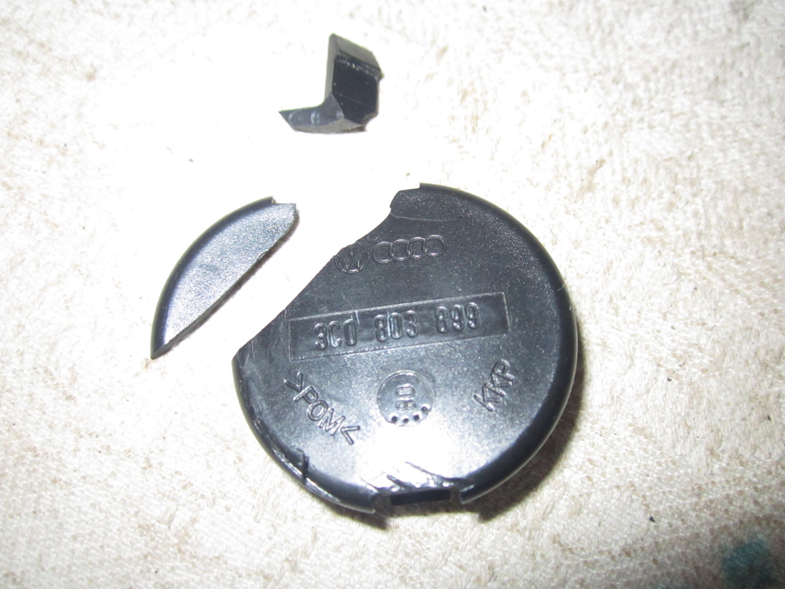

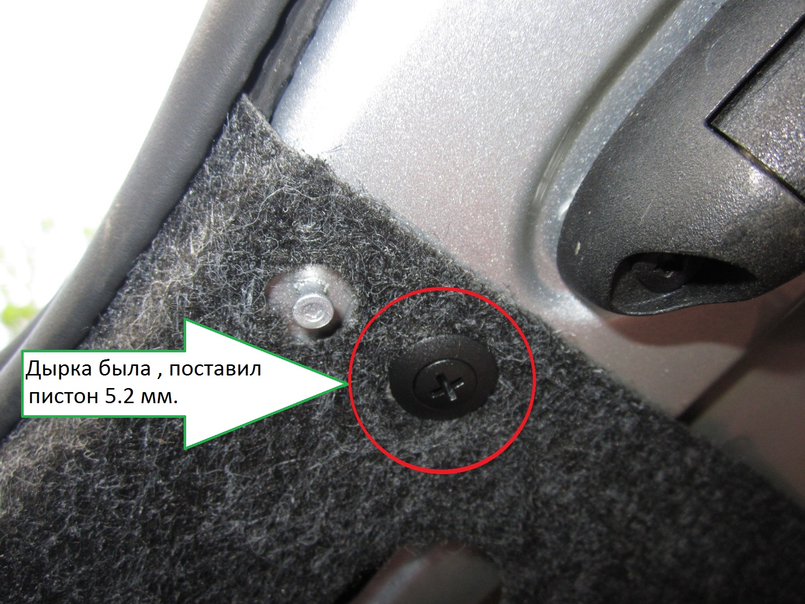

5. еще одна ХРЕНЬ ( которая находится ближе всего к проему ). Не понял как снимается, в итоге шпенек пластиковый отломился и взад она не встает. Езжу без нее, ветер в ушах от этого не свистит
Такая же хрень,сломал,заменил на простые пистоны диамтр 5,2мм.

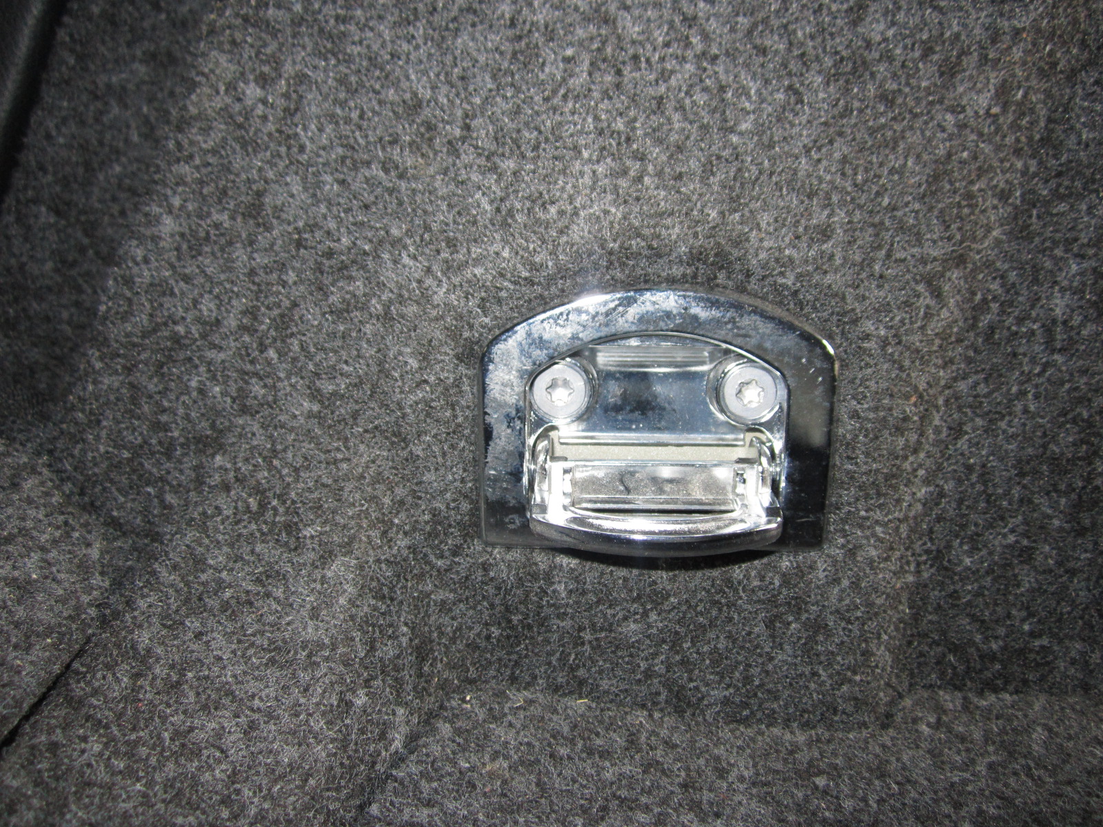

И ещё - у Вас нет что ли петель крепления груза в багажнике?( с каждой стороны по одному),у меня они присутствуют,тоже нужно открутить.
Так всё понятно,конкретно.Теперь если не снять по этому "мануалу" так надо быть нуу оччень тупым!
Сообщения: 17658
Re: обшивка багажника
Сообщение Alemania » 17 май 2013, 17:37
Петли у меня есть...воот такого плана...и ближе к сидухам такие же
Я ими все равно не пользуюсь...просто груз дюбелем прибиваешь в полик и сё :)

Alemania задние петли у меня такие же,а у дивана такие :

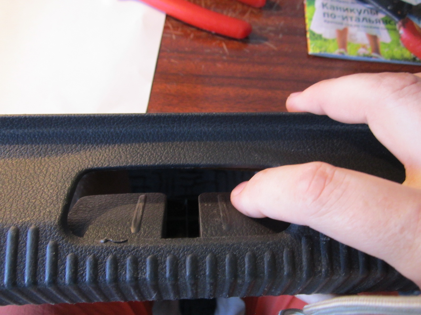

По пятому пункту :
Сделал так :

Сообщение Юра Криков » 17 май 2013, 20:39

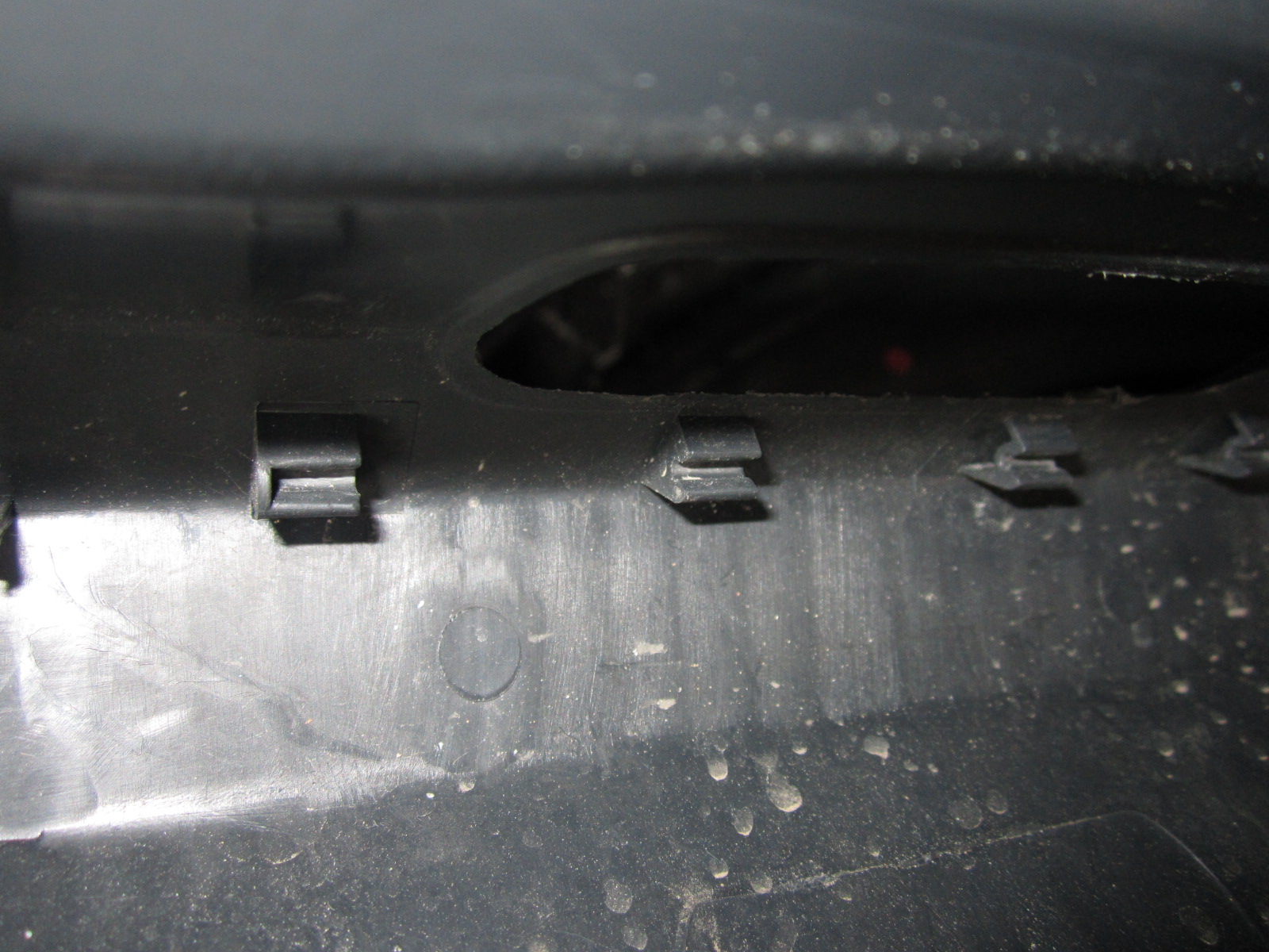

Alemania это мой порог из нутри (вот эти прорези я имел ввиду) :
Прикинул - кудэм могли деться железячки (штырь,пружина) - Х.З.,по идее они должны упасть в отсек,к запаске,их конечно там нема,может бюргеры выгребли оттуда всё,когда мандили автос на продажу.Вот всё что там нашёл :
затычка на резьбовую пластиковую трубку крепления запаски.

парни, сломал пистоны что крепят обшивку сверху на седане, ну никак не вылазили, не подскажете номерок?
Я брал у нас в самом дорогм маге - 6р./шт.
5.2мм. как раз,5.4мм. не влезантос!

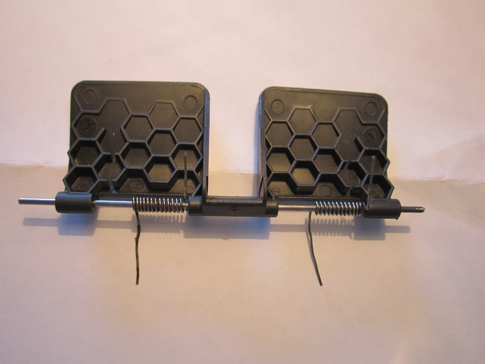

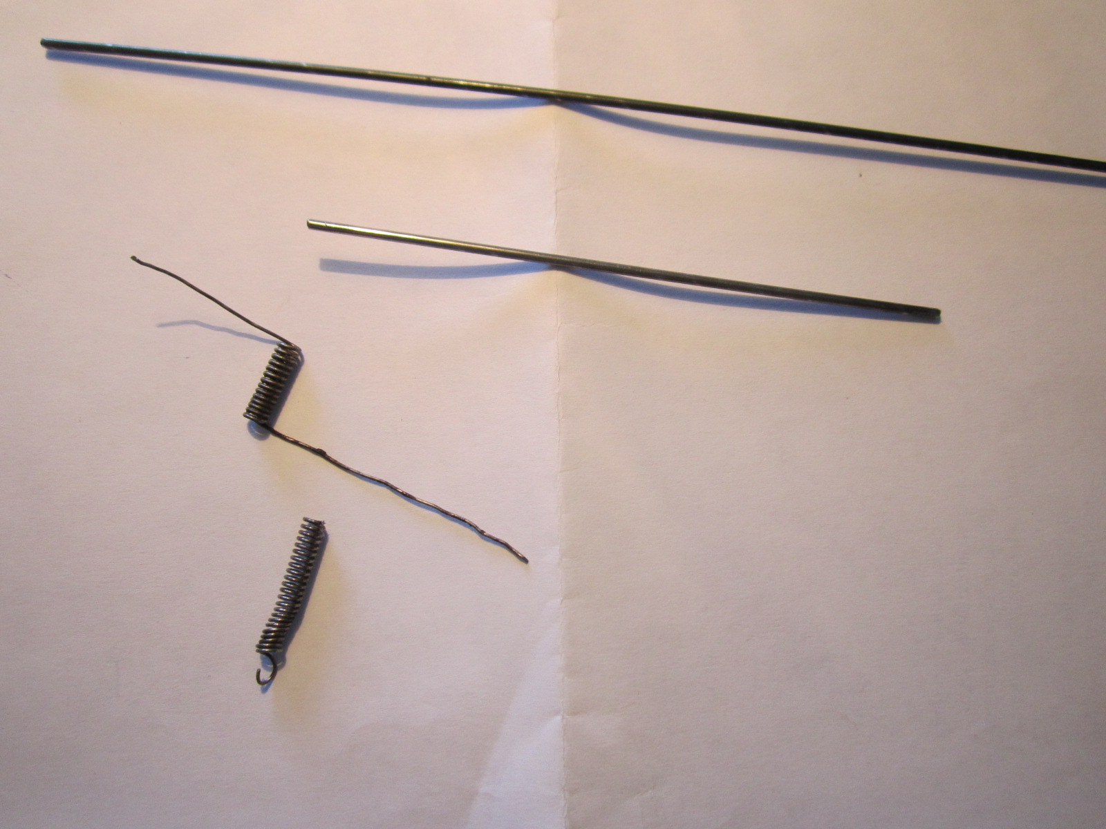

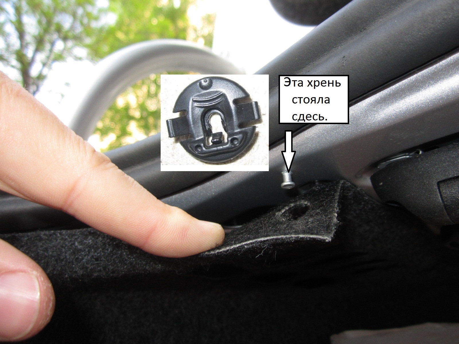

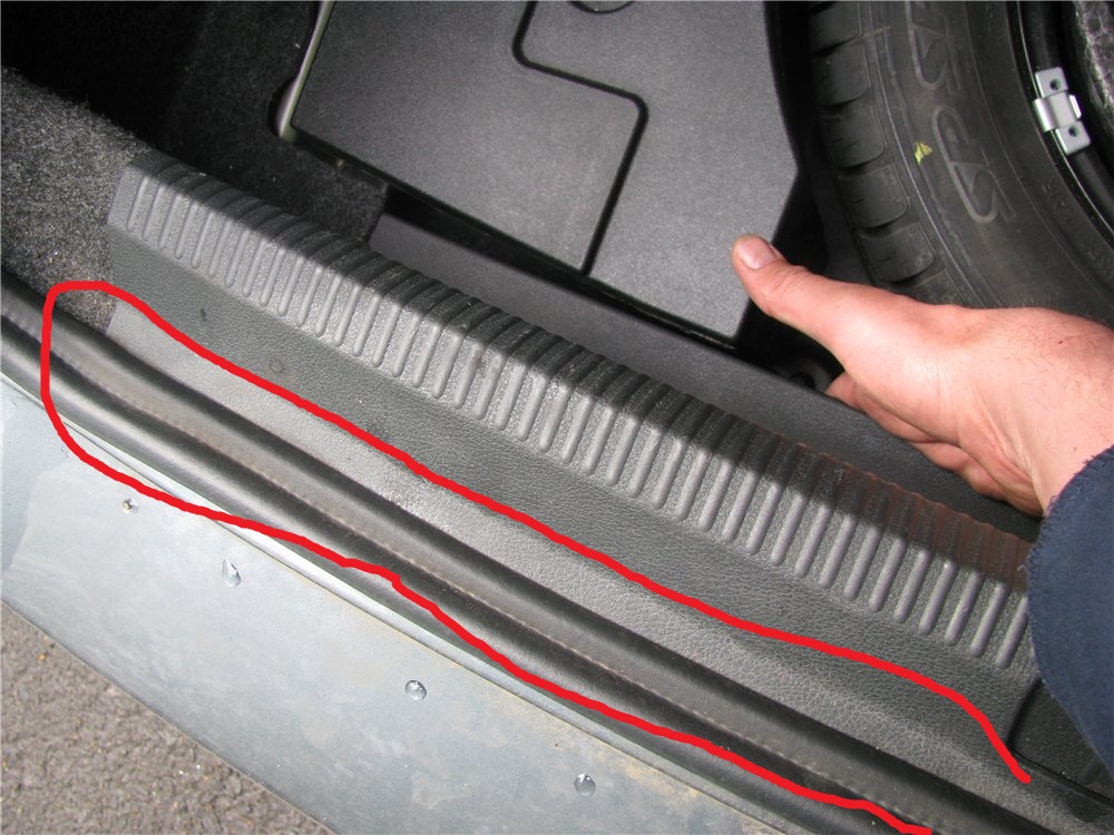

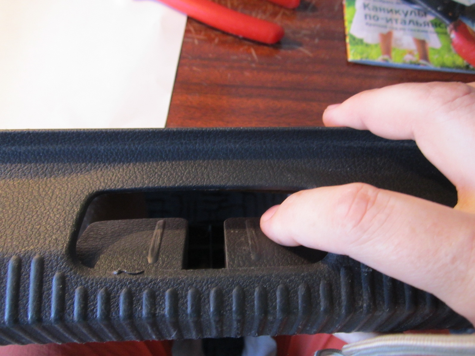

Юра Криков писал(а):Теперь о своих "проМблемах" :lol:Шо бы там не гундеть новую тему,чисто так,на вскидку - ребя,у меня вот такЕ вопрос - када снял пластмасску на пороге багажника,нашёл вот таку хрень :
Я конечно понима шо это и откуда(чисто так,на всякий случай,шо бы не было флуда)ооо как,бл@,стихами пишу..., Alemania будешь скидывать "порог" багажника с чикай эту хрень с обратной стороны (по конкретней)хотя наверно поздняк метаться,уже вечер...наверно у Вас уже усё собрано...,не могу понять чё у меня там не хватает(мозги - хоккей),чё то кроме неё там ни каких обломков железячек не обнаружил....

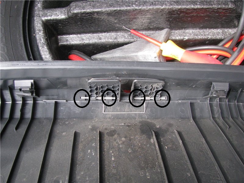

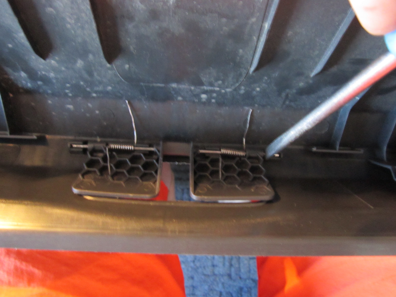

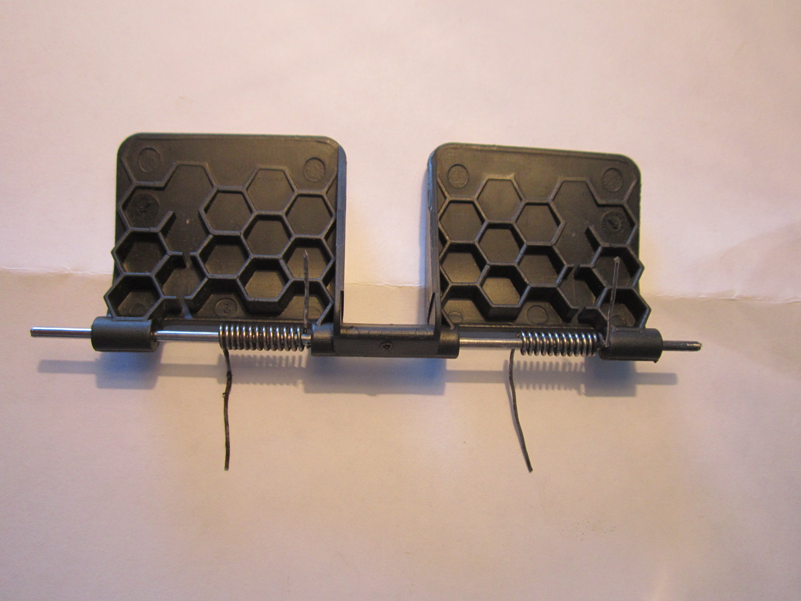

Дополню свой пост:
Замутил я эту хрень на место.Значится так,нашёл у супруги подходящюю по диаметру вязальную спицу,пружинку взял из старой выкидухи :
Отрезал спицу по размеру,намотал пружинки,собрал :
Далее всё засосабачил на место,в пластичную "обшиву" багажника:
Проверил - всё фунциклирует :) :
И на место её...
Ой,бл@,ляпота! :D
Довооолен :D ,но вот супруга осердчала :( (чем ,говорит, теперь вязать буду)
Спасибо за внимание,удачи на дорогах!
