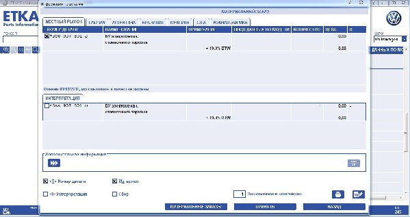

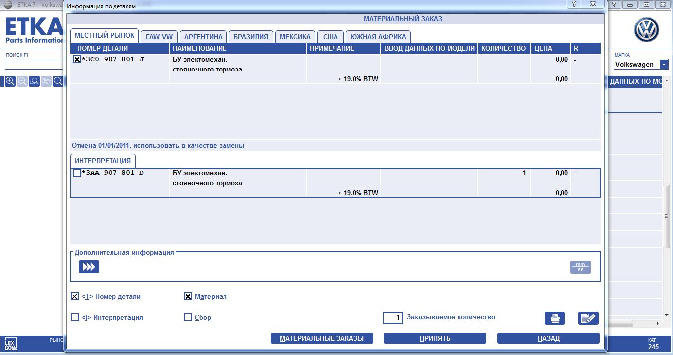

Дело в том что этот авто перевертыш и я как раз хотел бы снять с него блок ,потому что мой сдох. Но хотел бы сначало не снимая узнать подойдет он мне или нет)
вот номер моего блока
3С0.907.801.J

Ром привет!!У него у егоист дорестайл.. блоки 3с8 а также их замена на 3AA ему не подойдут! ИМХО!

99,9 % что подойдет, т.к. Ваш номер напрямую перебивается на свежие номера

Привет!
Этка показывает обратное ;)

Рома и Паша .так что мне делать .снимать с того пассика блок или нет?)))

Хорошо спасибо БОЛьшое !!!!:)

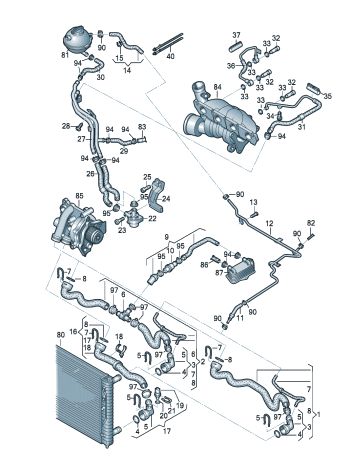

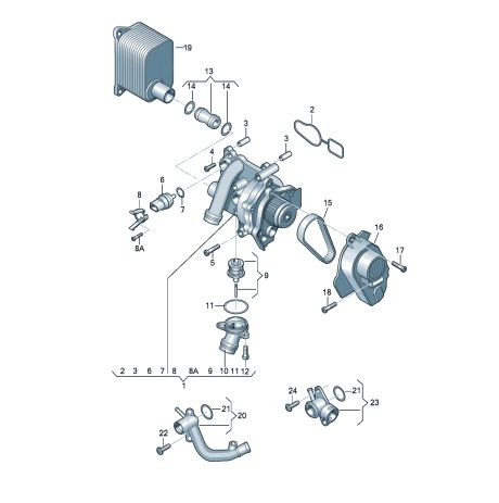

Не подскажете где можно скачать схему системы охлаждения на двигатель 1,8 152 л.с. CDAB?

Есть рисунок в Этке.... а что именно интересует, может что подскажу.

у меня нет к ней доступа
прокладка около головки и тройник какой-то, в общем нужно схему ремонтникам показать и они отметят какие детали нужно поменять мне

Пожалуйста:

Спасибо большое! ;)
